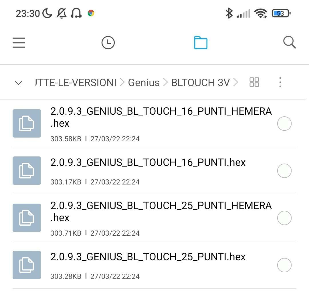

Ciao ragazzi, ho appena installato sulla mia artillery genius il seguente firmware dal patreon vip
https://www.patreon.com/posts/45595786
Per la parte lcd e fin qui tutto ok
Ho appena acquistato un bltouch v3.2
Adesso sono in procinto di caricare il firmware, ma all' interno della cartella ne vedo diversi che sono:
16 punti e 25 punti
16 punti e 25 punti Hemera?
Qual è la differenza tra 16 e 25 punti?.
E tra 16 e 25 hemera?
Cosa consigliate di utilizzare?
Grazie e scusate, se per i più esperti la domanda può essere banale, sono nuovo.
Grazie per l'attenzione

😅 25 punti sono piu' di 16...teoricamente è piu' preciso, praticamente perdi solo piu' tempo
la stessa cosa ma per estrusore hemera?' non ne sono sicuro ma credo sia questo, magari ha un offset apposito per hemera

nutro serie perplessita' sul fatto che possa funzionare bene 😅

Come mai pensi non possa funzionare bene?
Di solito e’ così, quando si scarica un firmware pronto difficilmente funziona e non ho mai sentito di uno che funzionasse addirittura bene…sembra che comunque questo sia di una “qualità “ maggiore rispetto a quelli che trovi in giro…boh prova, se funziona bene cosi
