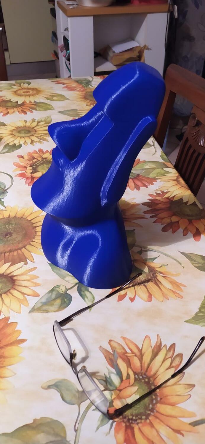

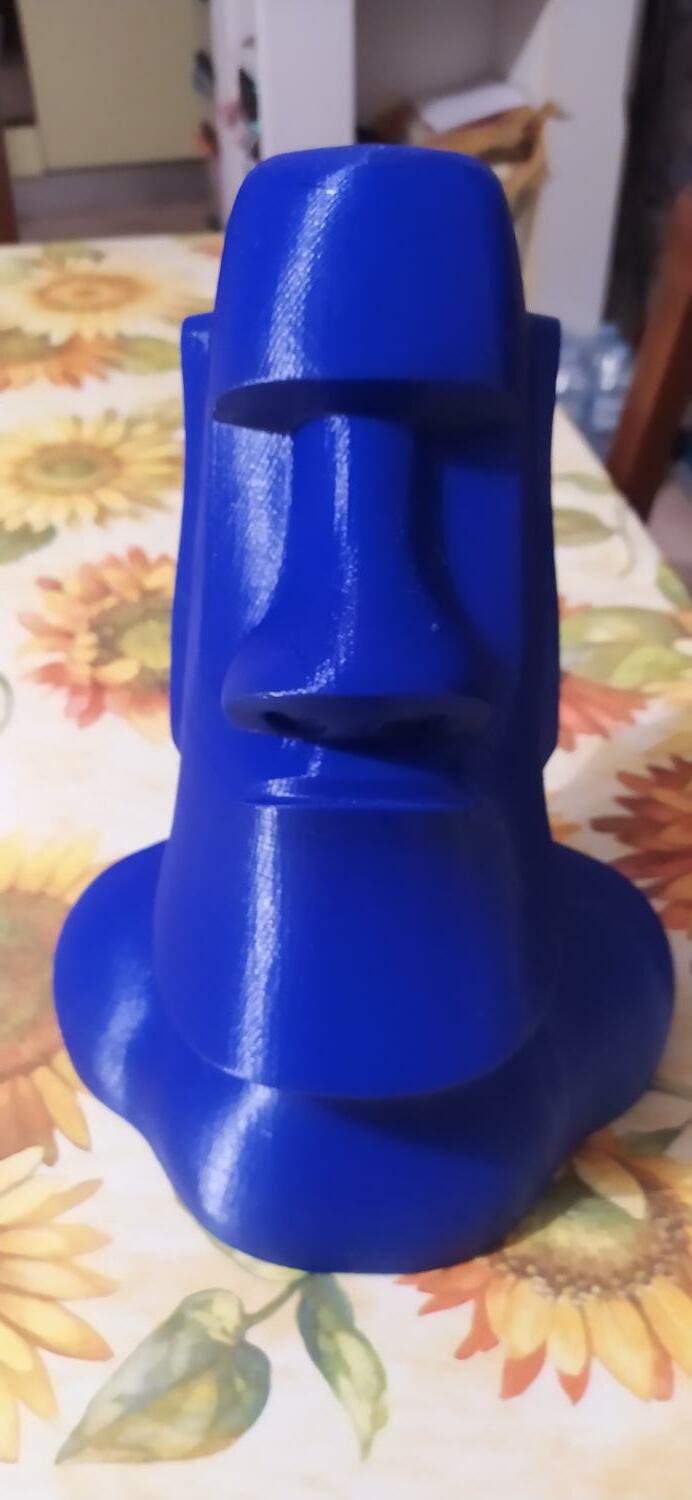

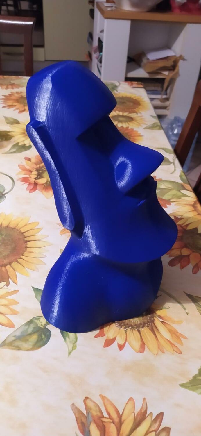

Killrob Inviato 23 Gennaio 2022 Condividi Inviato 23 Gennaio 2022 in altezza... e qual modo migliore di farlo che stampare una bella statua da 280mm? 7 Cita Link al commento Condividi su altri siti Altre opzioni di condivisione...

eaman Inviato 25 Gennaio 2022 Condividi Inviato 25 Gennaio 2022 Parliamone! Tipo: - quanto materiale e tempo ci e' andato? - parametri particolari per una stampa cosi? Perimetri, infill... 2 Cita Link al commento Condividi su altri siti Altre opzioni di condivisione...

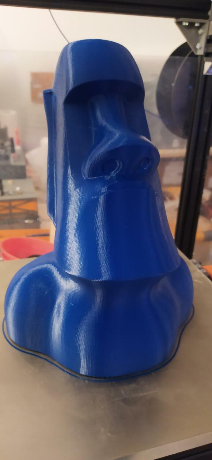

Killrob Inviato 25 Gennaio 2022 Autore Condividi Inviato 25 Gennaio 2022 2 ore fa, eaman ha scritto: Parliamone! Tipo: - quanto materiale e tempo ci e' andato? - parametri particolari per una stampa cosi? Perimetri, infill... circa 280gr di petg blu dark amazonbasic stampato a 235/70 layer da 0.2 con 5% di infill, 4 pareti, 4 top e bottom layer e 17 ore di stampa, ventola al 35% a partire dal sesto layer 3 ore fa, Carsco ha scritto: Giusto l'altro giorno ho visto un moai come questo pero' cavo all'interno e usato come glacette. Potevi unire l'utile al dilettevole... 🙂 avrei potuto ma non mi è proprio passato per la mente 2 Cita Link al commento Condividi su altri siti Altre opzioni di condivisione...

eaman Inviato 25 Gennaio 2022 Condividi Inviato 25 Gennaio 2022 59 minutes ago, Killrob said: 4 pareti, Minchia 4 pareti? Io avrei pensato 3, sara' solo ornamentale immagino. E' gia' tanto che non ci sia una versione da fare in vase mode 😛 Cita Link al commento Condividi su altri siti Altre opzioni di condivisione...
Killrob Inviato 25 Gennaio 2022 Autore Condividi Inviato 25 Gennaio 2022 1 ora fa, eaman ha scritto: Minchia 4 pareti? Io avrei pensato 3, sara' solo ornamentale immagino. E' gia' tanto che non ci sia una versione da fare in vase mode 😛 si è solo ornamentale ed in realtà si può fare anche in vase mode, non ha bisogno di supporti 1 ora fa, Carsco ha scritto: In realta' non c'e' alcuno spazio per il ghiaccio, ma tu puoi provvedere 🙂 hmmmmm per me l'hanno incollata al tavolo, con tutto quel peso casca all'indietro, la base è troppo stretta ed il fondo della bottiglia a me pare fuori dalla base 1 Cita Link al commento Condividi su altri siti Altre opzioni di condivisione...
