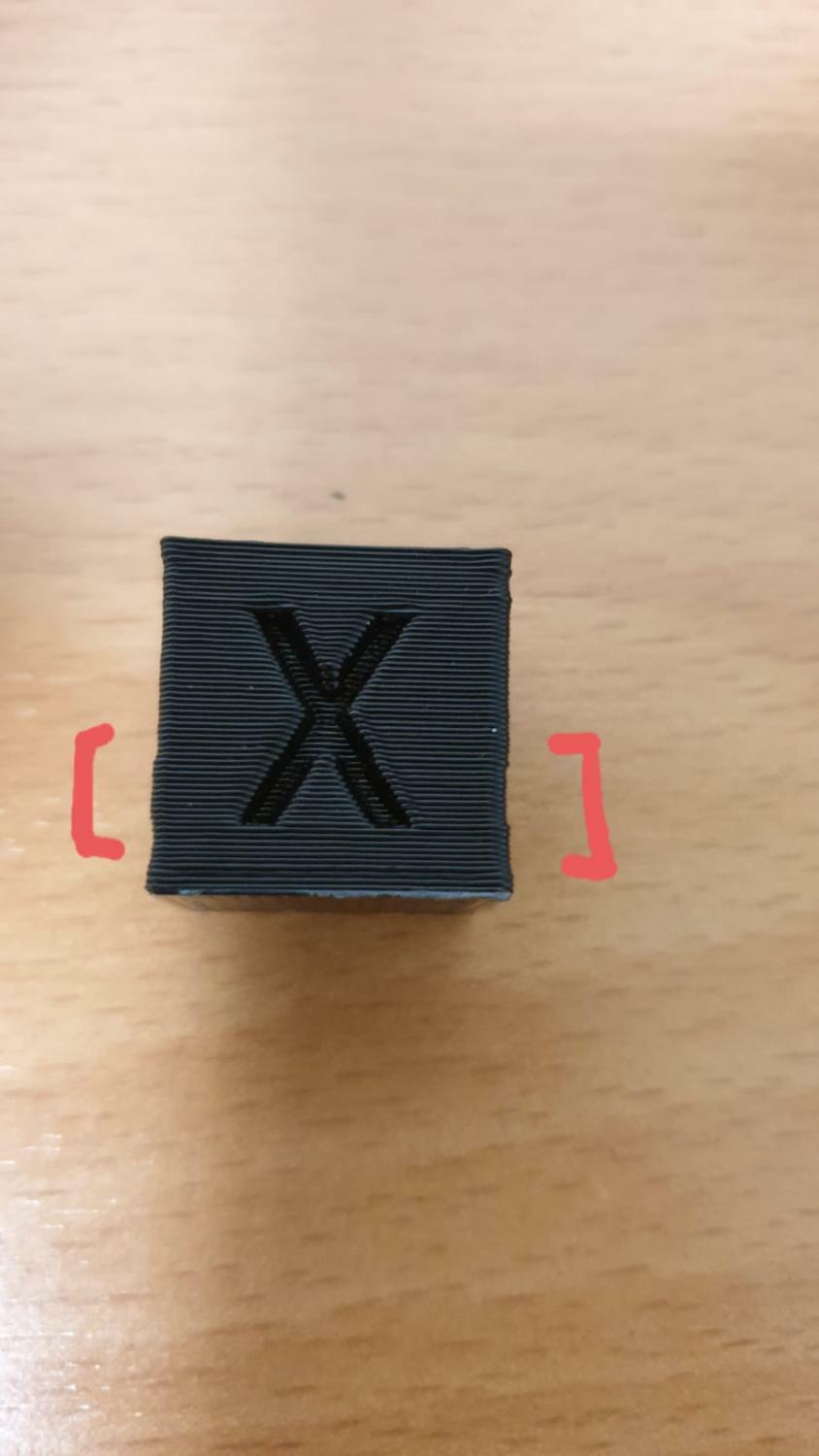

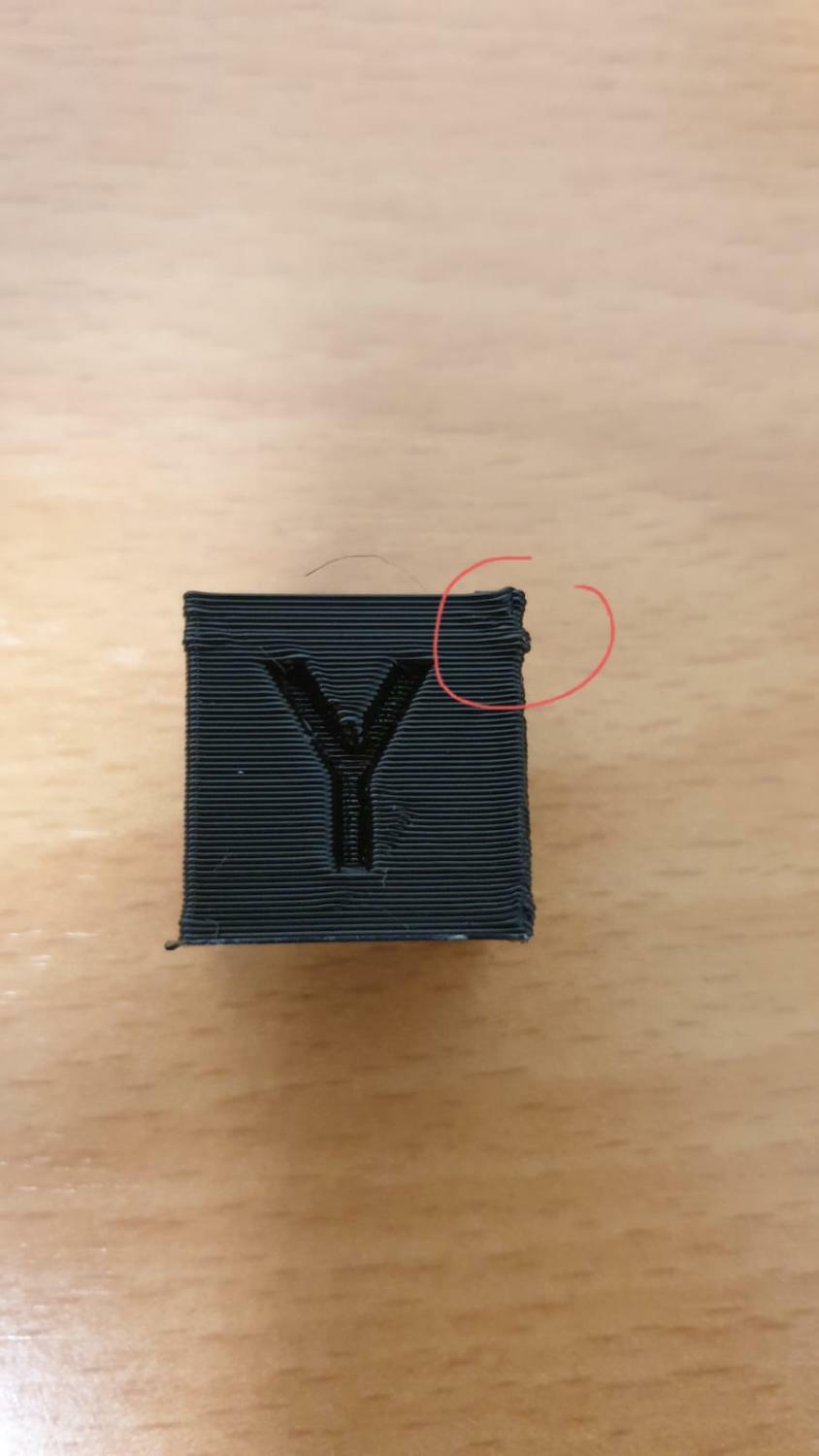

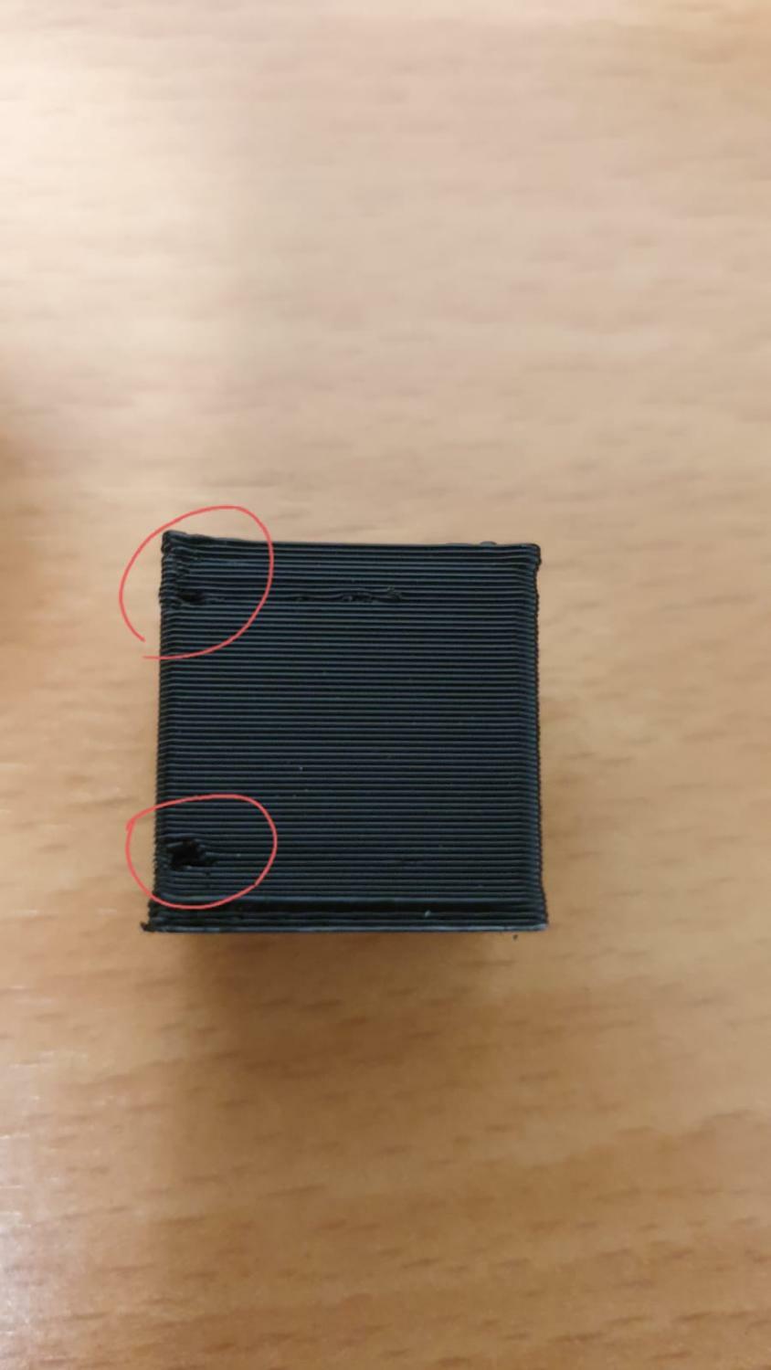

Ciao a tutti,
Sono abbastanza nuovo nel campo e mi è arrivata una ender 5 plus regalo da una piccola azienda che non sapeva come usarla.
Posto il fatto che ho sempre usato ender (possiedo anche una ender 3) non riesco a risolvere i problemi di layers con questa ender 5. Ho fatto tutte le calibrazioni delle assi e verificato che gli step x mm siano corretti.
Sto stampando pla+ con ugello da 0.8mm.
Avete qualche consiglio per me???
  • Soluzione
c'è un mun modesto layer shifting dai 3mm in poi ma sta stampa a mio parre è troppo brutta per tirarci fuori dei dati...
hai una compressione piu' che visibile nei primi layer, i puti di ritrazione sono "buchi", sia la x che la y mi sembrano abbondantemente spostate sulla sinistra....
io mi concentrerei sull'ottenere un buon primo layer facendo una miglior calibrazione del piano e solo dopo aver ottenuto una non compressione dei primi layers ragionerei su altri difetti....
