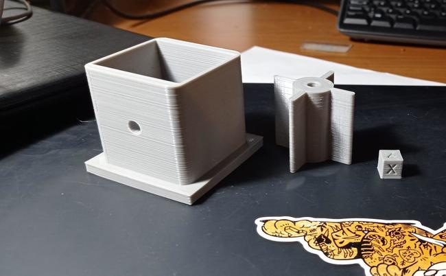

Ciao a tutti! Sono in attesa che arrivi la mia prima stampante 3D, una Anycubic Mega S i3.
Premetto che non ho mai stampato nulla, ne tanto meno utilizzato software di cad. L'unica cosa che ho fatto è stato l'esame di Disegno Meccanico industriale, dove però disegnavo a mano (nel 2020,già....)..
In pratica sarà un semplicissimo distributore di crocchette per il "re" della casa..
Il prisma sarà innestato mediante 4 viti ad un cilindro di plastica trasparente,dentro il quale andranno le crocchette, la pala invece la controllerò con un micro stepper in modo da poter eseguire rotazioni da 90°, dovendo così rilasciare una quantità di cibo già calcolata (a meno di errori di calcolo).
Nel supporto prismatico metterò, dove ci sono i fori, dei cuscinetti molto piccoli e la pala sarà dotata di un albero che innesterò ad interferenza (dato che non ci sono coppie elevate in gioco), poi collegata quindi ai cuscinetti.

1) Un riempimento del 30% potrebbe andar bene, considerando forze di trazione in gioco praticamente nulle?
2) Cosa sono tutte quelle linee che compaiono , guardando il disegno dall'alto, di color azzurro, tra un pezzo e l'altro?
Ogni consiglio è ben accetto,  vorrei solo imparare 😄
Infill al 15%.
Stampa un pezzo alla volta, che se si scassa un solo componente devi rifare tutto
Quella roba blu potrebbero essere i supporti, quello per il buco del prisma non serve, togli i supporto.
Se puoi arrotonda gli angoli in XY.

Infill al 15%.
Posso chiederti perchè?? In base a cosa il 15%?
Perchè?
A questo non avevo pensato, grazie!
Concordo sul togliere il Tree Support ai fori e io toglierei anche tutto quel Brim (suppongo) e al suo posto 1/2 giri di skirt giusto per far uscire un po' di filamento prima della stampa effettiva. Per l'infill si, scenderei di sicuro sul 20% o meno. 30% è tantissimo.
La robustezza e' data dai contorni, l'infill e' piu' che altro materiale sprecato oltre un po'.
Perche' se no warpano e rallentano la stampa.
io faccio la parte della vecchia suocera: Non sognarti di sparare questa stampa come prima cosa altrimenti tutto va a schifo, perdi tutto l'entusiasmo e butti la stampante 😅
Prima di iniziare a stampare cose "vere" dei imparare a conoscere la stampante e a regolare tante piccole cose in modo da ottenere stampe di calibrazione perfette e poi potrai iniziare a stampare i distributori di crocchette

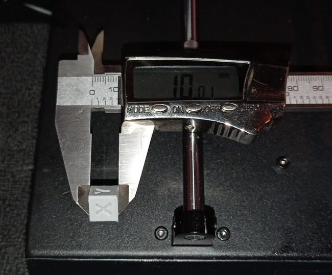

Oh si, certo !! Intanto volevo provar a stampare semplici forme geometriche e poi testarle col calibro!
Mi sto divertendo un casino🤩
Ma la risoluzione, intesa come layer e quindi "planarità della superficie", si può migliorare o siamo già al limite? Per i miei scopi sono più che soddisfatto, ma solo per capire un po' !
Edit: Non ho ancora calibrato il flow, ho scoperto solo adesso di questa calibrazione..
Test cubo da 10mm, post calibrazione
