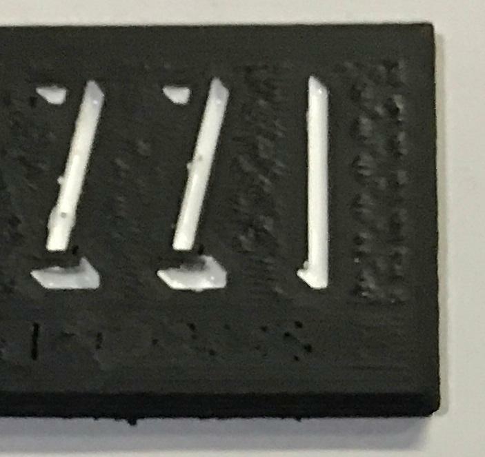

mpsinfo Inviato 8 Settembre 2021 Inviato 8 Settembre 2021 Ciao a tutti, volevo sapere se potete consigliare qualche idea per la verniciatura dell'ABS. Avrei realizzato delle targhette incise in ABS. Gli "scavi" di larghezza variabili da 1 a 3-4 mm. e profondità 1-2 mm. vorrei verniciarli con qualcosa di liquido, tipo metodo targhe in ottone incise. Suggerimenti in merito ? Grazie anticipate   Cita

mpsinfo Inviato 9 Settembre 2021 Autore Inviato 9 Settembre 2021 Non vorrei ne spruzzare, perchÊ dovrei mascherare, ne di pennello perchè alcune fessure sono proprio sottili 1-2mm. Pensavo colore liquido da versare con una siringa nei vari "scavi" che si distendesse da se. Questa tecnica se non sbaglio la utilizzano anche nelle targhe in ottone incise. Cita
SunTzu Inviato 9 Settembre 2021 Inviato 9 Settembre 2021 Secondo me un acrilico qualsiasi, ben diluito se lo vuoi "colare". Io ho in mente una cosa simile per altre applicazioni e lo darò con un pennellino, pulendo poi quello che eventualmente sborda dalla forma con un panno (prima che si asciughi, ovviamente) Cita
eaman Inviato 9 Settembre 2021 Inviato 9 Settembre 2021 Io darei subito un finischer per sigillare i piccoli buchi (se hai paura che il colore si diffonda per capillarita' lungo le estrusioni) e poi andrei di pennello, magri non diluirlo molto e non beccare un colore particolarmente liquido. Alla peggio usare uno smalto. Cita

Lirin Inviato 13 Settembre 2021 Inviato 13 Settembre 2021 Avevo lo stesso problema per una stampa in pla. Alla fine ho messo del colore acrilico in una bottiglietta per colla (di quelle con una specie di ago), diluito e via. Non è un metodo perfetto e tornando indietro farei alcune modifiche, ma se riesci a essere preciso è un metodo che puoi considerare. Cita

mpsinfo Inviato 28 Dicembre 2021 Autore Inviato 28 Dicembre 2021 Alla fine ho utilizzato siringa e colore acrilico. Altezza del testo circa 2 cm. Scavato profondità 2mm. Posto immagine per farvi vedere il risultato... bisogna abbondare un po' per evitare che dopo l'asciugatura il colore rimanga uniforme come nella lettera I, nelle Z è scarso.  Cita
