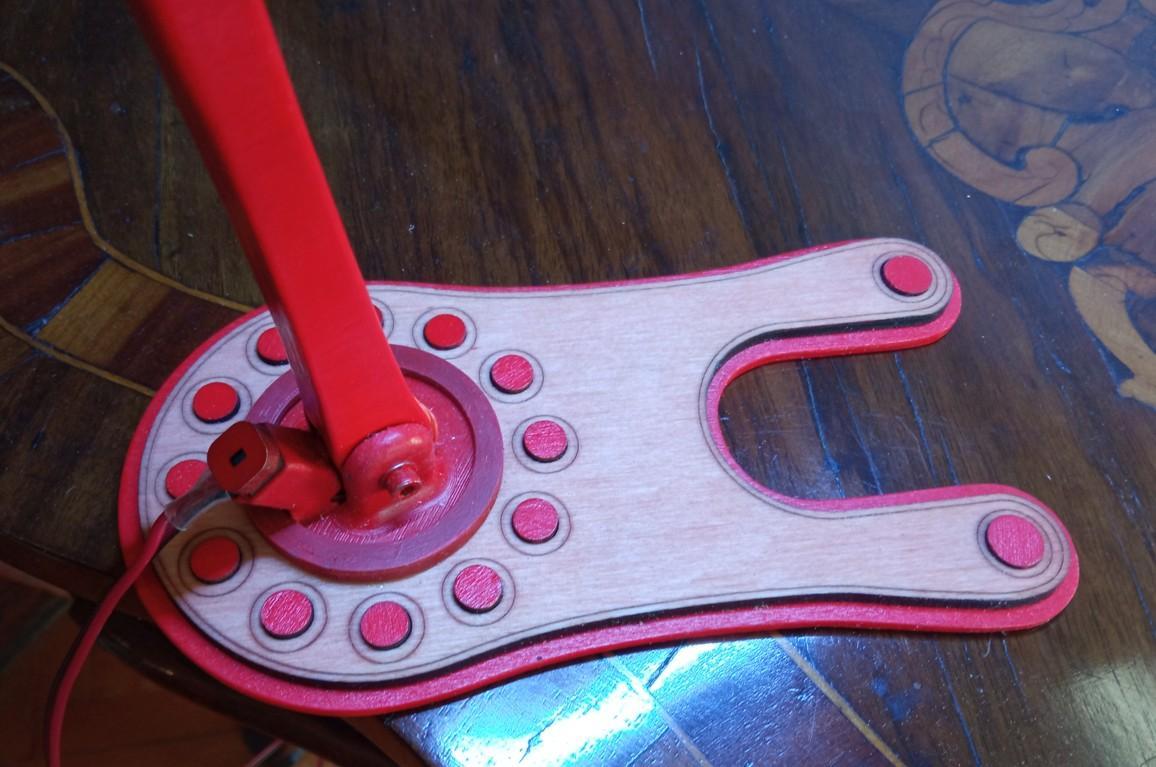

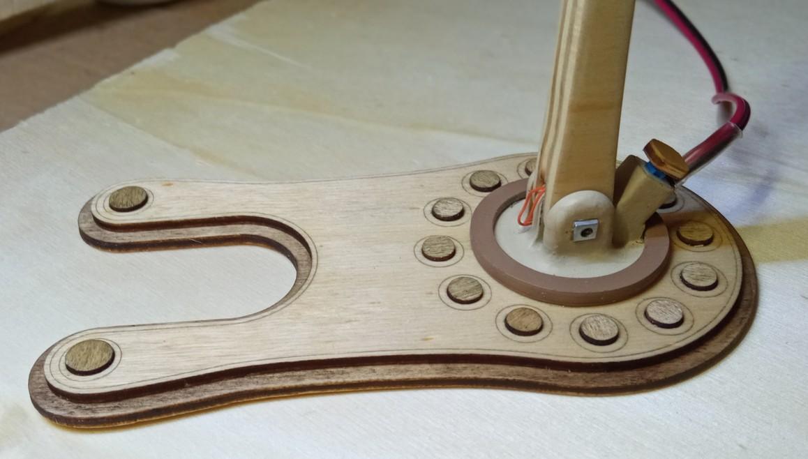

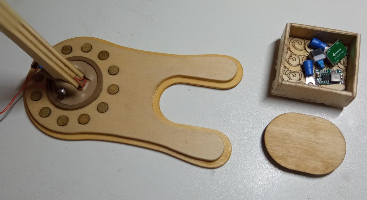

Lampada da lettura da tavolo tagliata in laser con fogli di pioppo da 3-4mm, snodo centrale stampato in PLA+, striscia LED a 12v fissata con epossidica leggera.

Prima versione semplice, pioppo da 3mm e paglierino. sulla slitta estraibile e' incollata una vaschetta porta minuterie.

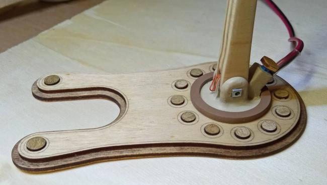

Versione da 4mm rifinita a olio paglierino, hydrolac e parti scurite in noce:
Versione colorata con vinilici:

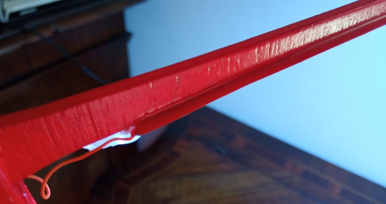

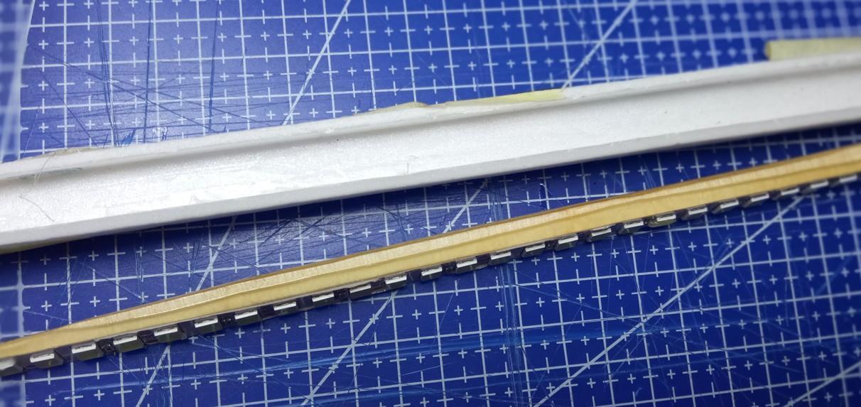

Prima versione dello stampo per epossidica per il supporto per la striscia di LED:
Tutta quella resina si e' rivelata non necessaria, anche senza fare uno stampo si puo' semplicemente spalmare uno strato sottile di epox leggera sulla striscia di LED (tolta la parte adesiva) e appoggiare su questo il braccio in legno:

Nota: lo snodo ha gli scassi della misura del legno, in questo caso 4mm. La cornice "maggiorata" e' tale in modo da permettere un po' di vernice e resina per lo smooting, altrimenti puo' essere abbassata per un maggiore tight fit (dovrei avere anche questa versione se interessa).

Thanks, ci sono anche i precedenti prototipi in cui volevo fare il braccio delle lampade in espanso con carbonio per farli il piu' leggeri possibilie. In pratica pero' e' bastato un velo di epox sulle striscie di LED e le giunzioni fatte in legno con viti M3 tengono il peso senza piegarsi.
