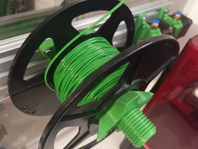

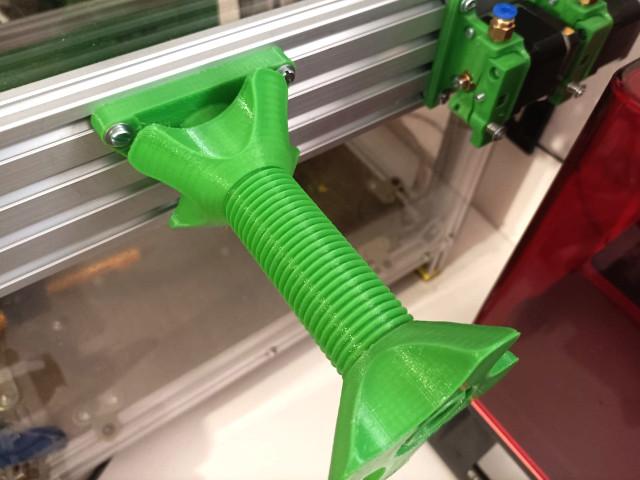

Supporto bobina con cuscinetti
2 ore fa, Killrob ha scritto:
lo hai disegnato tu o lo hai preso da Thingi? nel secondo caso passeresti il link?
L'ho disegnato io in funzione dei cuscinetti e dei bulloni che avevo a casa. Siccome gli stl occupano 3MB, non li posto qui per non consumarmi troppo spazio di archiviazione sul forum. Comunque l'ho appena pubblicata qui https://www.thingiverse.com/thing:4900630 e gli ho anche disegnato un'altra staffa perchè quella triangolare è adatta solo al mio profilo 2080.
Sulla filettatura gli ho lasciato un gioco di 0,5mm. Prima di stampare tutto, stampante solo dei tratti di filettatura M ed F per vedere se si avvitano correttamente. Mentre sui cuscinetti ho lasciato 0,3mm.
1 ora fa, gregorio56sm ha scritto:
In ogni caso un supporto furbo.
Complimenti per la stampa ... bella vite
Grazie, effettivamente prima avevo un pezzo di listello di legno con una stampa ad L e la bobina durante la stampa saltellava. Almeno ora gira senza intoppi.
