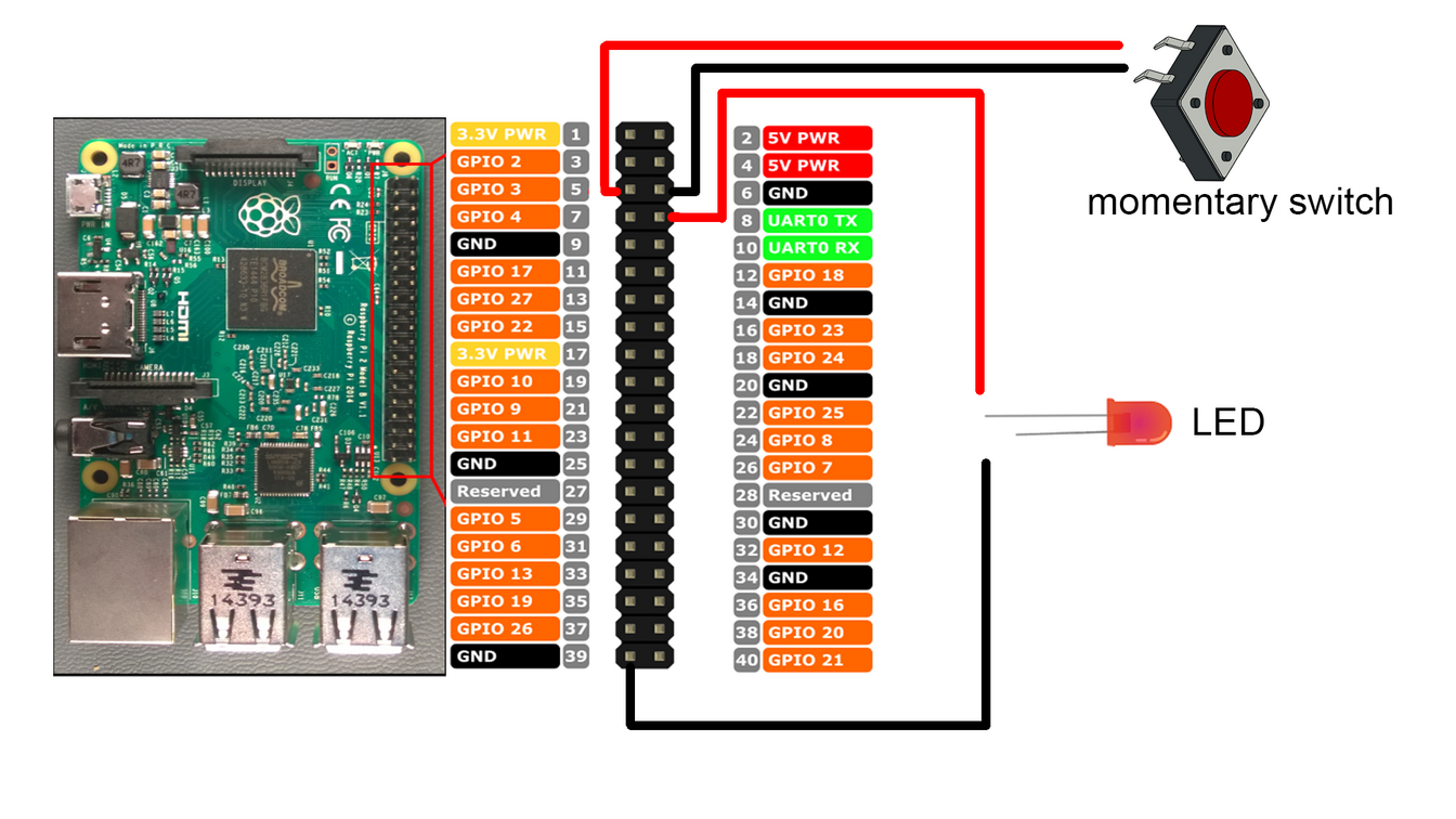

In soldoni, ho seguito questo tutorial abilitando la porta seriale UART0 TX per alimentare a 5V il pin 8 ed ho collegato le componenti come segue

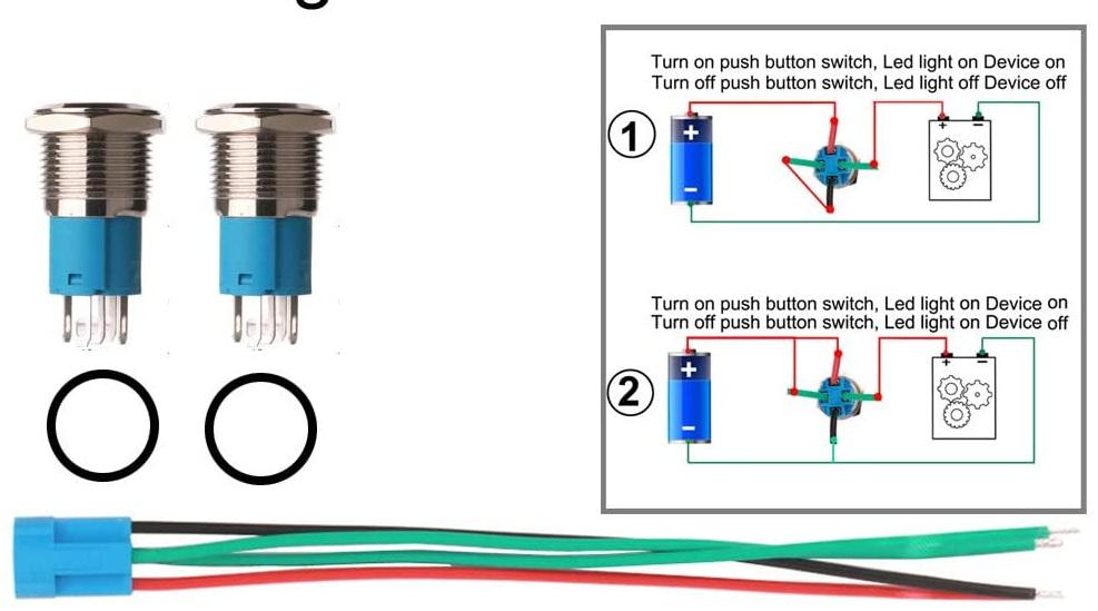

Per la precisione, prendendo il pulsante in mio possesso, ho collegato
il cavo rosso al pin 8 (UART0 TX), il cavo nero al pin 39 (GND) ed i due cavi verdi rispettivamente al pin 5 e 6 (GPIO 3 e GND). Il comportamento che mi sarei aspettato sarebbe:
- a raspberry spento, premo il tasto, il raspberry si accende ed il led si accende
- a raspberry accesso, il led e' accesso, premo il tasto, il raspberry fa shutdown ed il led si spegne
Quello che invece ottengo e' solo il primo dei 2 punti, cioe' a raspberry spento, premendo il tasto si accende e si accende il led. Se a raspberry acceso premo il tasto, non accade nulla, tutto continua a rimanere acceso.

Ho recuperato alcuni articoli a riguardo ed ho realizzato  che il funzionamento che sto osservando e' corretto. Erroneamente ricordavo si trattasse del raspberry pi 3 ed invece si faceva riferimento al 4. Nei bootloader dei pi 4 recenti, e' stata riabilitata di default la funzione WAKE_ON_GPIO che permette, ponticellando i pin 5 e 6, di accendere il raspberry. Una funzione equivalente per lo shutdown non esiste di default ed e' quindi necessario realizzare uno script che, a raspberry accesso, interpreti il cambiamento di stato sul ponticello tra i pin 5 e 6 come comando per lo spegnimento.
In conclusione, la meta' mancante del mio "progetto" e' lo script che non ho ancora implementato. Ho trovato una guida fatta bene con relativo script al seguente link. Domani provo a seguire la guida e vi faccio sapere 😉

Attenzione, per il in serie al LED devi mettere una resistenza da 220 ohm o rischi di danneggiare il Raspberry.

Allora, installato lo script come da tutorial e riavviato il tutto. L'interruttore ora funziona si  in accensione che in spegnimento. Per quanto riguarda interruttore e led, ho scelto il prodotto seguito le specifiche raccomandate su altri tutoria che implementavanto interruttori come il mio. Mi auguro quindi ci sia tutto quello che serve.... da buon informatico io i tasti li pigio.... non entro nel merito di come sono realizzati...... (e mi auguro siano realizzati bene )

Per il bene del tuo Raspberry, spero che hai usato un modulo led con resistenza integrata.
Altrimenti il LED forza l'uscita ad un livello massimo di 1,8V (se è un LED rosso) con conseguente sovraccarico di corrente sul PIN della CPU.
Almeno all'inizio sicuramente funzionerà ma non fa bene alla CPU del Raspberry
@Salvogi il pulsante con LED integrato e' questo
https://www.amazon.it/gp/product/B081697GQJ/ref=ppx_yo_dt_b_asin_title_o04_s00?ie=UTF8&psc=1
ed ho utilizzato quello con colorazione Blu (non rossa), cambierebbe qualche cosa? Come potrei verificare se ha una resistenza integrata? le uniche info nella descrizione del prodotto che fanno riferimento al LED recitano:
Classificazione LED: 15mA, AC/DC 12V-24V

Quello e' un signor LED, costa 10 euro... I LED normali ne compri un pacco da cinquantina con 1 euro 😉
Comunque se quello tiene 24v per 3A puoi pilotarlo senza bruciarlo con tutta la potenza della RPI (che sara' 60ma * 3.3v). Strabiliante che si accenda con cosi' poco 🙂 .
Per vedere se ha una resistenza, oltre ad aprirlo, basta collegarlo al tester e vedere che resistenza ha.
Che la rpi possa alimentare alla massima potenza quel LED lo lascio dire a qualcuno piu' pratico, l'alternativa sarebbe usare un transistor con una resistenza da ~1Kohm e alimentare quel LED dai pin di alimentazione, pure quelli della stampante. Ma se te mi dici che la gente attacca quel particolare LED normalmente alla RPI e non succede niente io la smetto di rompere! 😝
