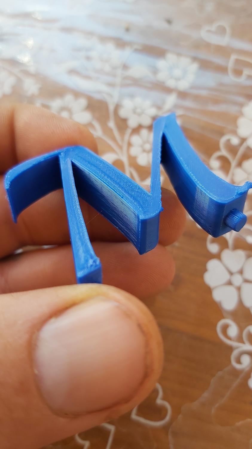

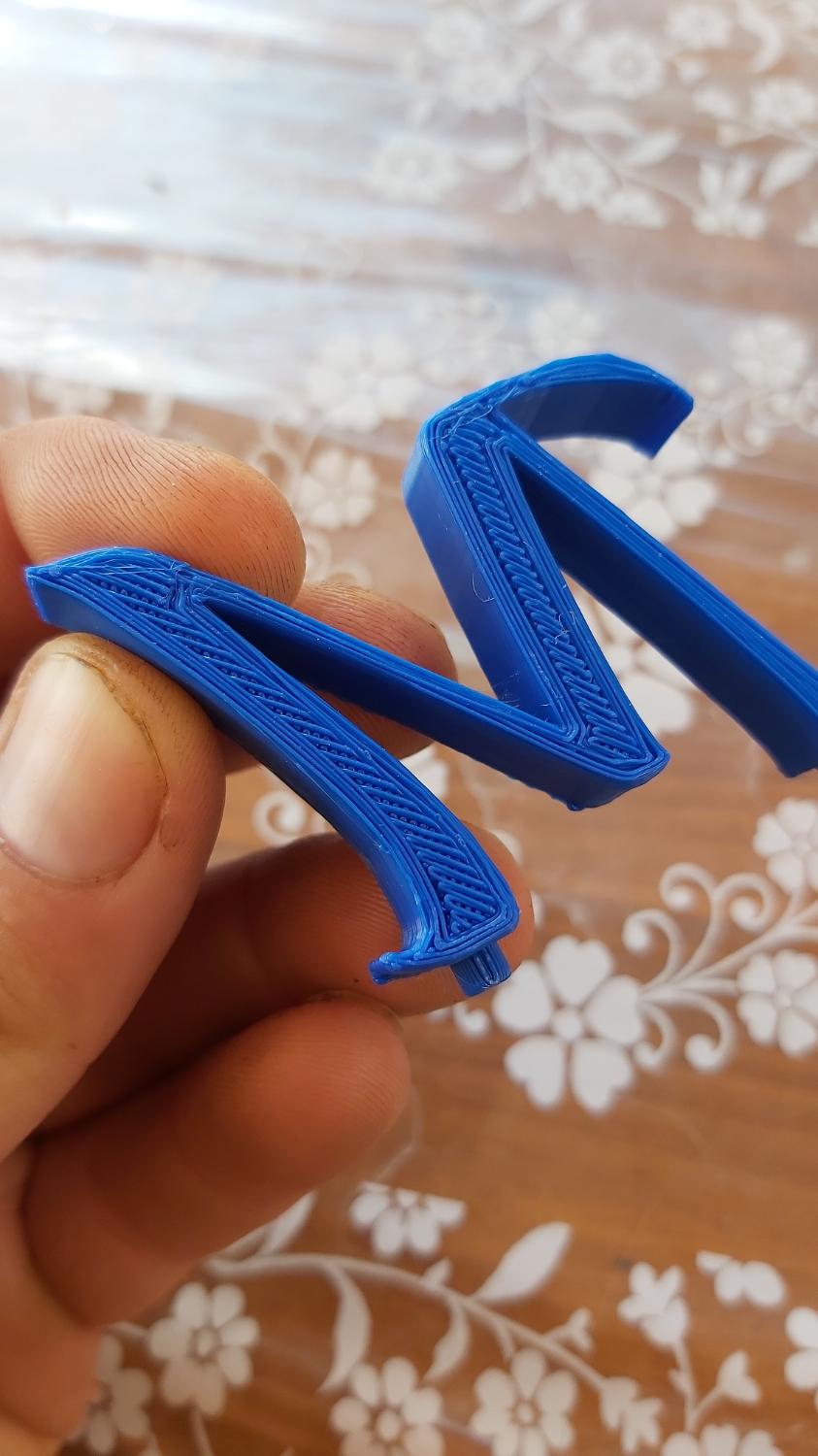

ho fatto un altra stampa, come mi avete consigliato ho aumentato gli strati sopra e sotto a 2 mm e mi sembra decisamente migliorata, però nella parte destra è venuta molto meglio rispetto alla parte sinistra, sarà colpa del piatto torto? (ne ho già preso uno in vetro mi arriva domani)
lo stato che tocca il piatto mi viene sempre male...
Io per rendere maggiormente uniforme il primo layer aumento di 10gradi la temperatura solo per questo layer e lascio a 0% la ventola per i primi due layer, il terzo lo faccio al 50% mentre dal 4 in poi al 100%
Se si vedono le linee separate, o sei sottoestruso o sei troppo lontano da piatto
