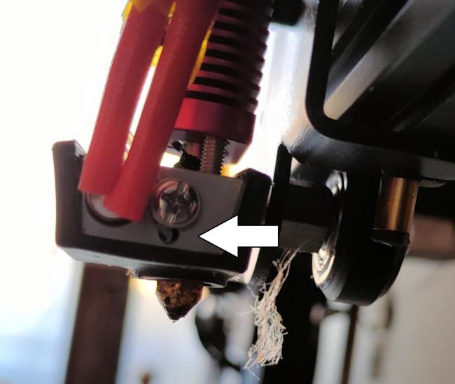

Gulalo83 Inviato 28 Maggio 2021 Condividi Inviato 28 Maggio 2021 Buonaseraa gruppo... Dopo un'accurata ricerca su internet ho finalmente trovato la stampante che cercavo e ieri finalmente e arrivata la CR10S.... Appena aperta ho subito montato una SKR E3 V2.0 ed il monitor touch TFT35 v3. Oggi dopo aver finito di assemblare tutto ho iniziato ad aggiornare i fw per poi passare alle prime stampe di test... Tutto funziona secondo aspettative tranne che il PID... Quando avvio la procedura di taratura quello dell'hotend funziona, mentre quello del bed non funge.... non parte il riscaldamento... Se pero' lo faccio partire in manuale o lancio una stampa il bed si riscalda. AGGIORNAMENTO Ho visto che da fw il PID era disabilitato cosi ho decomentato la stringa che lo riguarda e adesso funziona... Poi pero quando lancio una stampa e magari faccio i primi layer senza ventola per poi accanderla nei successivi, appena parte la temperatura cala di circa 15 gradi mandando in blocco la stampa...è normale? Sulla Enderina non ho avuto di questi problemi ed il firmware l'ho comunque compilato io... Bohhh... Se qualche buon'anima è disponibile mi risponda che magari ne ricaviamo qualcosa Grazie e buona serata Cita Link al commento Condividi su altri siti Altre opzioni di condivisione...

Gulalo83 Inviato 29 Maggio 2021 Autore Condividi Inviato 29 Maggio 2021 Lo so... lo so... infatti l'ho fatto. Ho fatto le stesse cose fatte per la Ender3 .... lei va senza problemi e la CR10S no... 😓 Poi oggi pomeriggio ho fatto delle prove ed ho dedotto che la temperatura misurata secondo me è più bassa della reale...a 180 il PLA Sunlu fila e sborda... Dove consigliate di misurare per avere una misurazione precisa? Il termistore è bloccato dalla vite come al solito ... boh... Sta stampante mi fa sclerare.. Cita Link al commento Condividi su altri siti Altre opzioni di condivisione...

Gulalo83 Inviato 30 Maggio 2021 Autore Condividi Inviato 30 Maggio 2021 AGGIORNAMENTO Ho appena fatto una prova... Ho collegato il pc ed ho lanciato Pronterface, dalla stampante ho impostato 230 HE e 65 HB, poi mi son messo a guardare l'andamento del grafico. Le temperature salgono come devono poi a temperature raggiunte ho acceso la ventola di raffreddamento nozzle e dopo pochi secondi si è piantato tutto...beep continuo e l'unico modo per gestire la stampante è stato spegnere la corrente. L'errore che ho riscontrato è TEMPERATURA FUORI CONTROLLO con conseguente messa in blocco della stampante. Ecco la mia domanda: Appurato il fatto che appena viene rilevato uno sbalzo di temperatura va tutto in allarme, secondo voi è possibile modificare i valori per alzare il margine di allarme? GRAZIE per l'attenzione e per l'aiuto Cita Link al commento Condividi su altri siti Altre opzioni di condivisione...
Gulalo83 Inviato 30 Maggio 2021 Autore Condividi Inviato 30 Maggio 2021 Ho fatto ulteriori test e ho notato altri particolari Ho ricreato il GCode con Cura impostando HE 230, HB 65 e FAN 50? La stampante parte e la ventola non sta funzionando la accendo dal menu del TFT e non parte, passo alla modalità Marlin e dall'apposito menu la faccio partire al 50% ma poi quando esco noto che stà girando al 16% cosi rientro e la metto al 50%.... Ovviamente la temperatura ha avuto un brusco calo e la stampante e andata in blocco di emergenza. Secondo voi puo' essere che vi sia un problema sulla gestione ventola? Potrebbe essere una incompatibilità tra fw e hw o tra TFT ed Motherboard? Se cosi fosse mi faccio cambiare la mobo... Cita Link al commento Condividi su altri siti Altre opzioni di condivisione...
