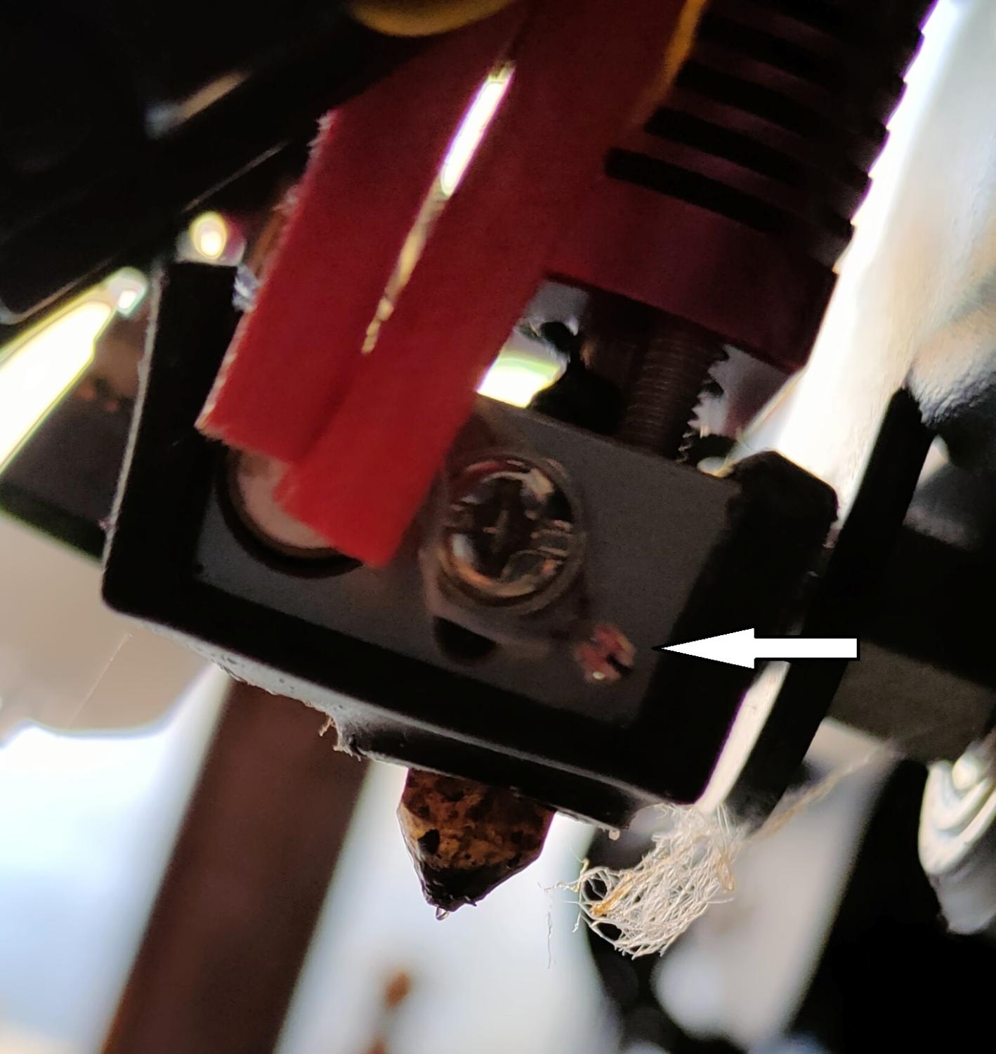

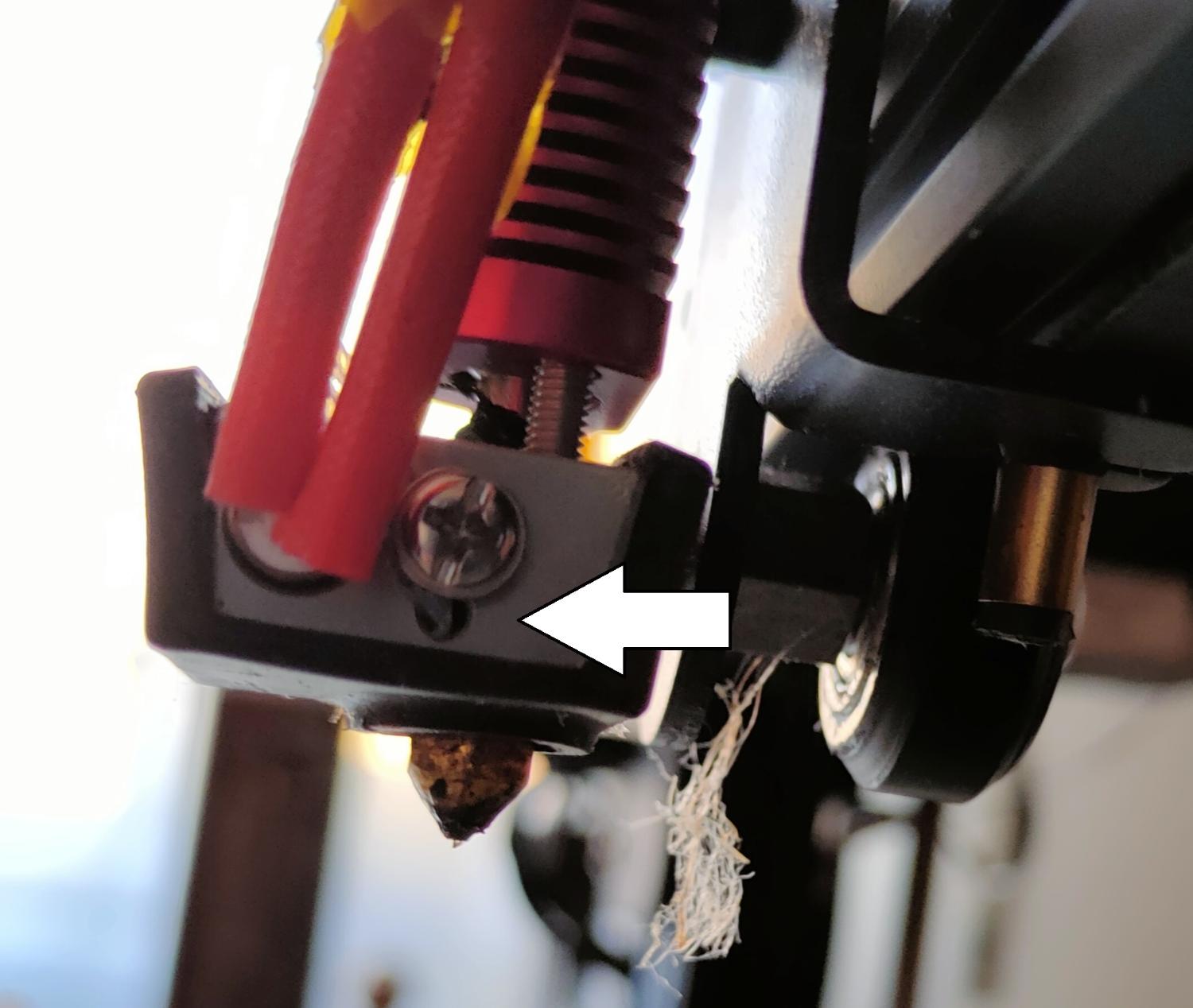

  1. 😅Quando ho letto il tuo messaggio di controllare che il termistore fosse ben inserito nella sede mi si è accesa la lampadina... Allora ho subito verificato ed ho finalmente capito che ERA QUELLO!!! GRAZIE!!! Avevo già aperto l'hotend per vedere se la ventolina sparasse aria diretta e quel sensore lo avevo pure guardato perchè la vite aveva danneggiato il silicone protettivo che riveste i filamenti... Vabbè...grazie ancora per la dritta
  2. Forse era questo il problema? Adesso ho inserito la resistenza all'interno del foro, al contrario di prima che era pizzicata sotto la vite. Le due foto sono prima e dopo.
