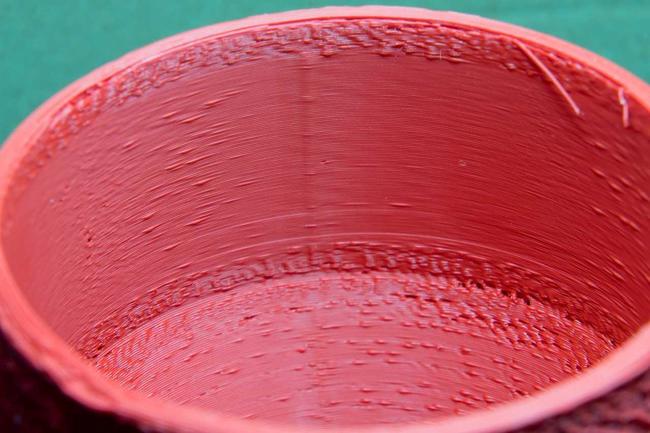

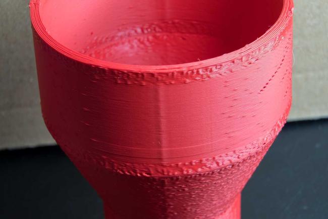

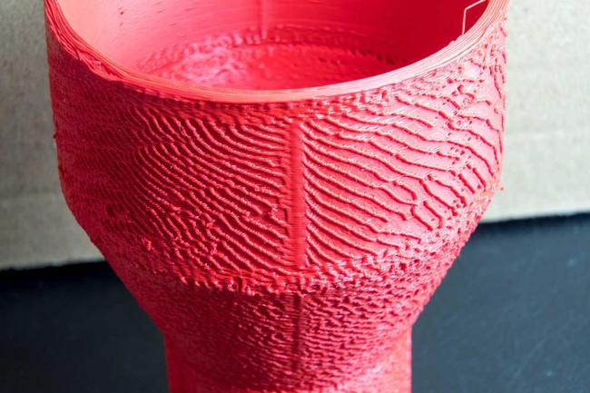

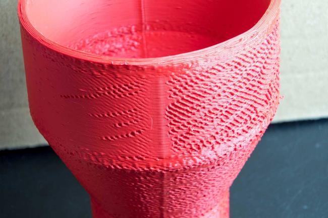

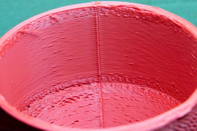

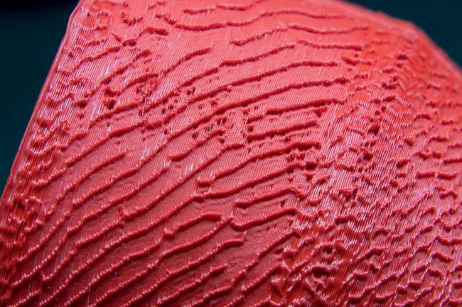

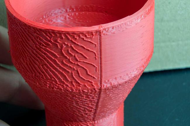

Carissimi,
ieri sera ho stampato un oggetto, sembra un imbuto con un diametro da 40 a 68 mm e alto 90 mm.
Come vedete dalle foto (qua a risoluzione originale stranieffetti) e dal filmato, una delle pareti è buona, al tatto anche liscia, mentre quella opposta è "bella" (in effetti talvolta sarebbe carino avere certi effetti 😄) ma decisamente anomala.
Dati tecnici:
Stampante FLSUN QQS (delta)
Filamento: PLA rosso Filanora
Slicer: Cura 4.9.0
Ugello: 0.4 mm
Posizione: al centro del piatto, la parte più larga era in basso (nelle foto invece è in alto per ovvii motivi)
Impostazioni:
Cita
infill_pattern = lines
infill_sparse_density = 10
ironing_enabled = True
ironing_only_highest_layer = True
line_width = 0.35
material_final_print_temperature = 205
material_flow = 100
material_initial_print_temperature = 215
material_print_temperature = 200
material_print_temperature_layer_0 = 205
optimize_wall_printing_order = True
outer_inset_first = True
retract_at_layer_change = True
retraction_amount = 8
retraction_hop_enabled = True
speed_print = 120
speed_topbottom = 90
speed_travel = 180
speed_wall = 90
top_bottom_pattern = concentric
top_bottom_thickness = 1
wall_line_count = 3
wall_thickness = 1
Ammetto che non ho né fatto la torre delle temperature e neppure calibrato l'estruder ma non mi pare che stia là il problema.
Una nota importante: la cucitura più evidente è allineata con uno degli assi e le parti "liscia" e rugoa" sono sui lati opposti.
La domanda: da cosa dipende? Forse dalla regolazione delle cinghie?
  • Risposte 2
Potresti avere la ventola che raffredda il filamento che tira su un solo lato?
Prova a guardarla mentre stampa e fai caso se si ferma il movimento in quei punti o se c'e' qualcosa che sbatte / clicca...
Prova a disabilitare i motori e muovi manualmente l'effector in tondo in quella zona, senti degli scalini?
Le due ventole sembrano soffiare ugualmente.
In effetti quando passava da quel lato "grattava" sul pezzo.
Muovendo  a mano si sente la cinghia che striscia un po' sul rullo tendi-cinghia e forse era un po' molla.
Poi provo a stampare qualcosa.
Intanto grazie!
