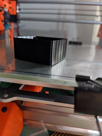

righe verticali su stampa
Ragazzuoli eccomi di nuovo qui,
é da quando ho messo l'e3d v6 che noto che sulla stampa si formano righe verticali su tutto il pezzo,non so cosa possa essere forse correnti parassite in quanto, tutto è in bolla le vibrazioni non ci sono(ho provato sia a 100 mm/s che a 25 mm/s e il risultato è uguale).
Ho calibrato estrusore e flow,vi allego una foto.
Ps: Sono tutte verticali9 e precise e non ci sono fenomeni di wobble, stampo tranquillamente angoli a 90 gradi lineari e precisi
Grazie in anticipo
  • Risposte 2
31 minuti fa, Whitedavil ha scritto:
Hemm non è che le righe sono il riempimento? Ciò accade di solito quando stampi un 1 solo perimetro di guscio..
Effettivamente mi è arrivato il nuovo filo e stavo vedendo se il flow fosse ancora giusto con gli stessi valori,quindi avevo un solo perimetro,su stampe piene effettivamente non si vede🤔
