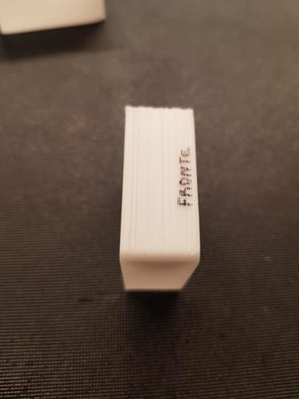

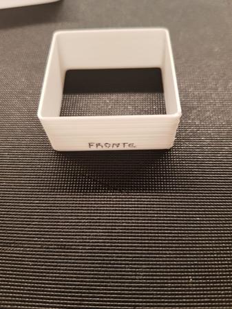

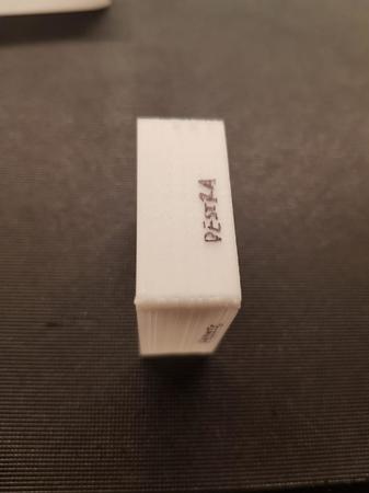

Buongiorno a tutti,
ho da poco acquistato questa stampante a seguito di varie recensioni, premetto che sono neofita e parto da zero, ma mi pare molto limitata (sono sicuro che sto sbagliando qualcosa)...
Speravo di trovare piĂą video e/o tutorial che mostrassero come calibrarla correttamente, ma per ora ho capito come calibrare il flusso.
Devo dire che speravo meglio, ho scoperto che per stampare correttamente devo impostare il flusso a 78.62% ... immagino esisterĂ  un modo per dire alla stampante di impostarlo come nuovo 100%. Anche perche nel momento in cui voglio sovra o sotto estrudere delle parti mi diventa un po macchinoso aggiungere o sottrarre il 5%.
Inoltre effettuando questo test ho notato che la verticale dei latri destra e sinistra (quindi immagino asse X) escono corretti e ben allineati, mentre la verticale dei lati frontale e dietro (immagino asse y) escono molto sfalsati e "rugosi", immagino si tratti di "Shifted Layers" o di " Layer Misalignment" ?
Grazie a tutti per il supporto.
  • Risposte 6

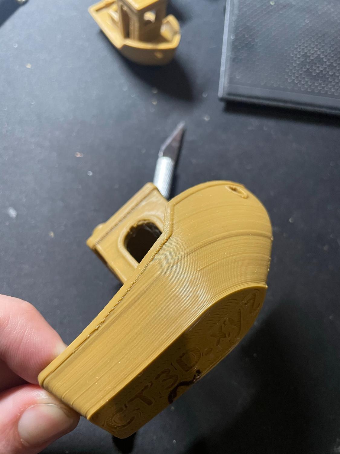

Hai assolutamente ragione, o provato a fare alcune fotografie ma non hanno quella nitidezza da poter far comprendere l'errore di stampa.
811e010a-d432-48fa-a066-e8032a08018e.thumb.jpg.2913eeb4d015ce319e9bd72825d7e6c0.jpg172c2480-7d35-4c04-be54-21d0a6545954.thumb.jpg.eb32a44f2894757652d1fffed78ee660.jpg699048d7-c8e6-492b-989e-4e3ea88be034.thumb.jpg.f9f9fc894704b302e2a8f80485450783.jpg
Ho lo stesso problema. stessa stampante. stampa bene la precisione dei lati lascia a desiderare. ho aggiunto un "belt tensioner" sulla cinghia centrale ma non ho risolto. sto usando questo colore di pla+ che fa risaltare i difetti molto meglio quindi risultano immediatamente visibili. un altro problema che ho riscontrato è la scarsa ventilazione. ho stampato una prolunga (nozzle) per la ventolina e sembra aver risolto anche se non al 100%. stampata in pla ma andrebbe fatta in abs o perlomeno petg
