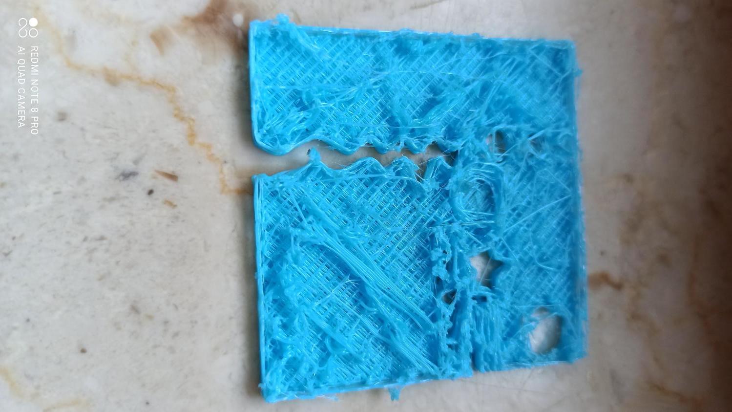

allora, finito di montare la mia Geeetech prusa i3 pro w (non senza bestemmie) e dopo 2 giorni di "livellamenti", finalmente ora si muove tutto perfettamente!
iniziando da sta mattina a fare prove di stampa con PLA Geeetech azzurro nuovo di pacca. girovagando ho trovato questa prova di stampa
https://www.thingiverse.com/thing:70440 messo su Cura(ultima versione dal sito) imposto il tutto come consigliato e via:

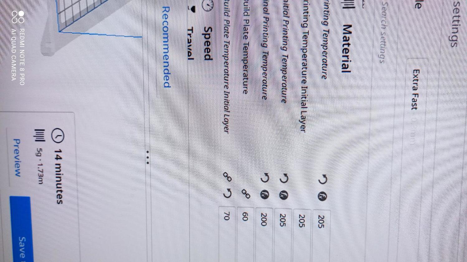

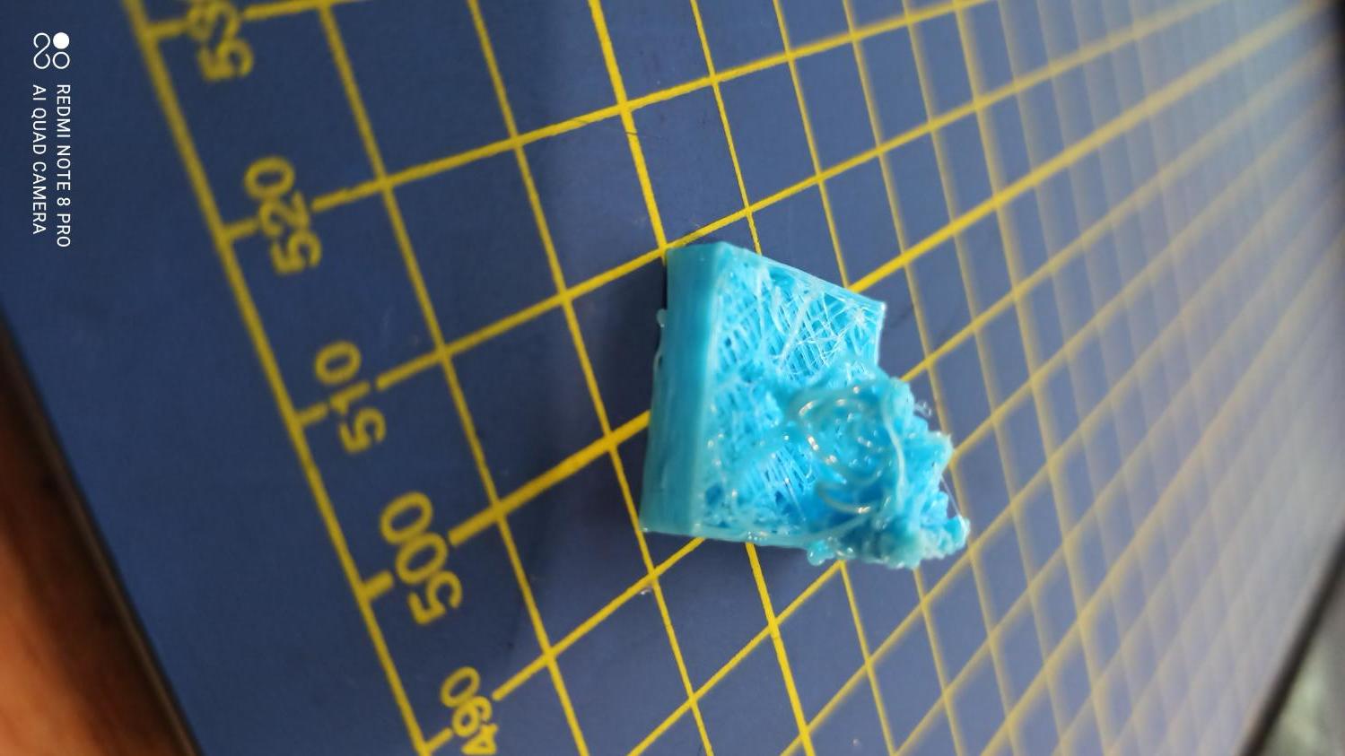

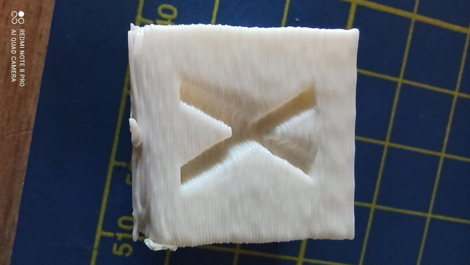

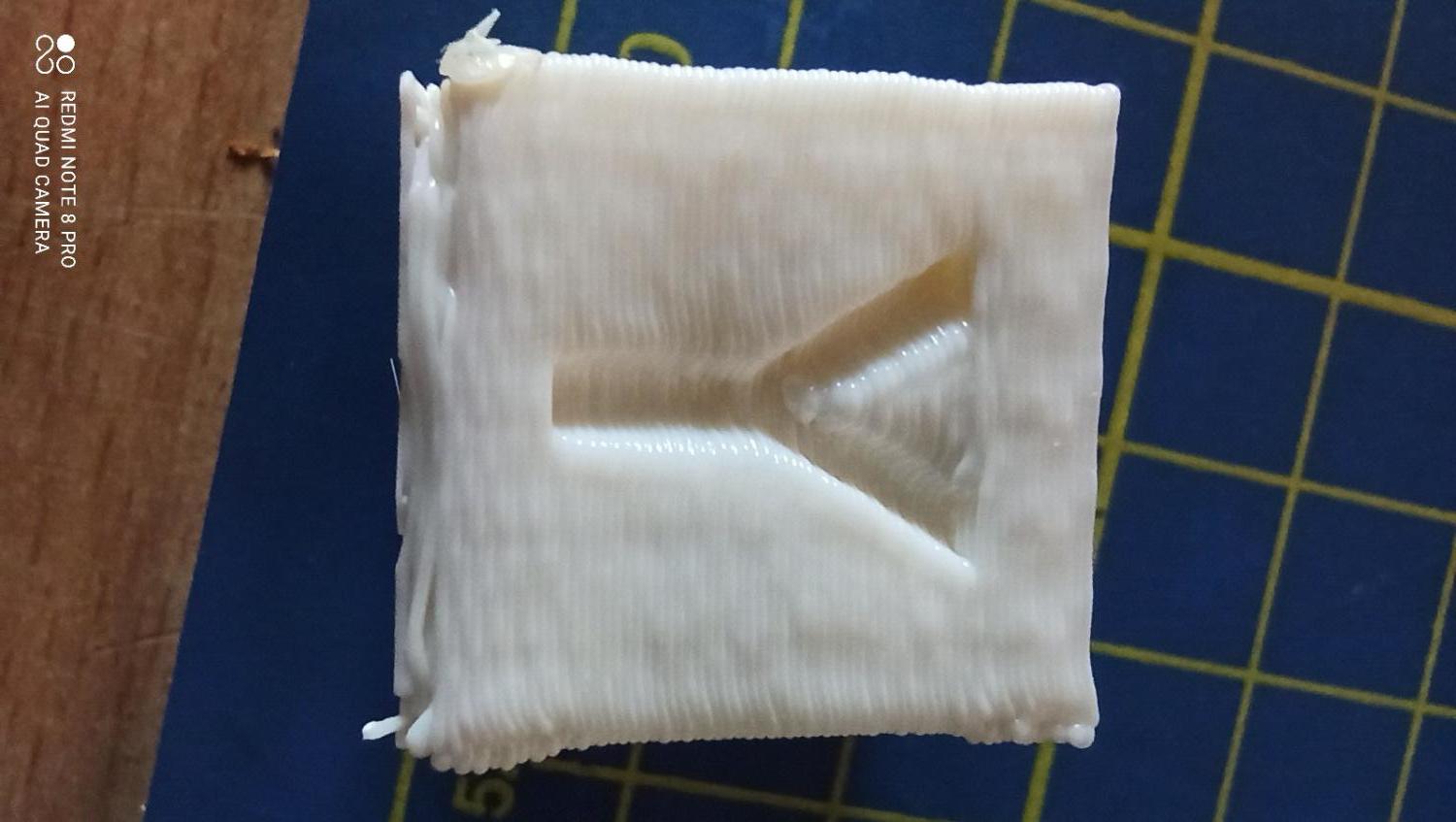

(perchè iniziare facile?😅😂) e qui, ovviamente, iniziano i problemi.. il primo layer lo stampa abbastanza bene, non ho visto problemi nè di attaccamento ne di filamenti che se vanno in giro.. man mano che saliva potete vederlo(Fig.1) a 190gradi.. piatto sempre a 60..

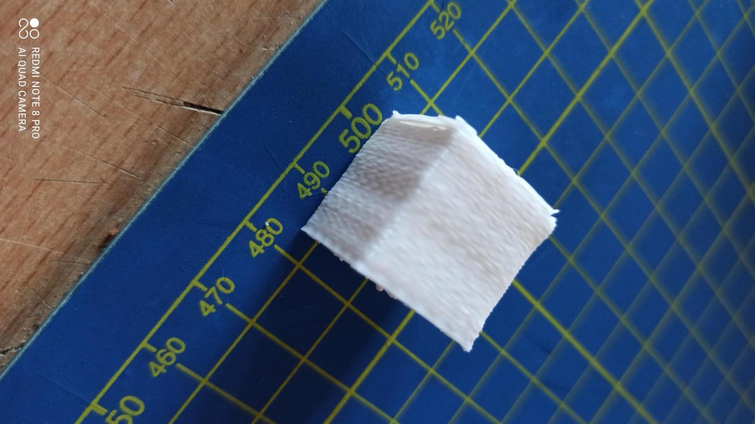

smonto estrusore pulisco con l'affarino in dotazione e riprovo.. stessa cosa..  ri-cambio parametri di calore alzando a 205 e sembra andar meglio.. poi inizia a portarsi dietro il filo ed ecco il risultato(Fig.2).

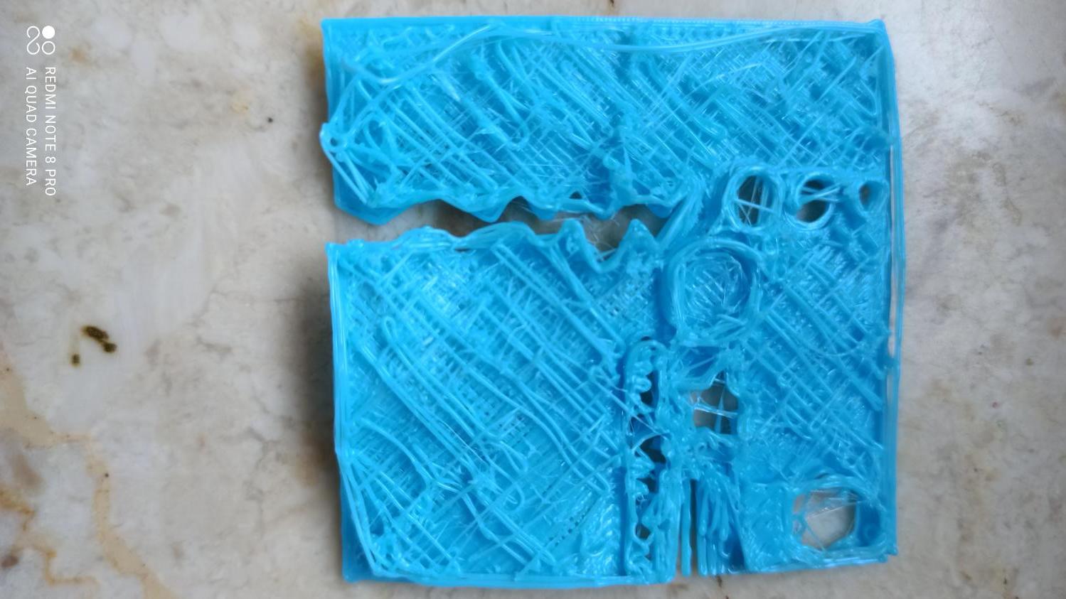

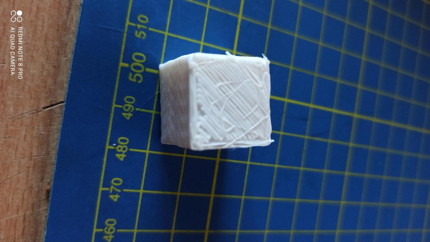

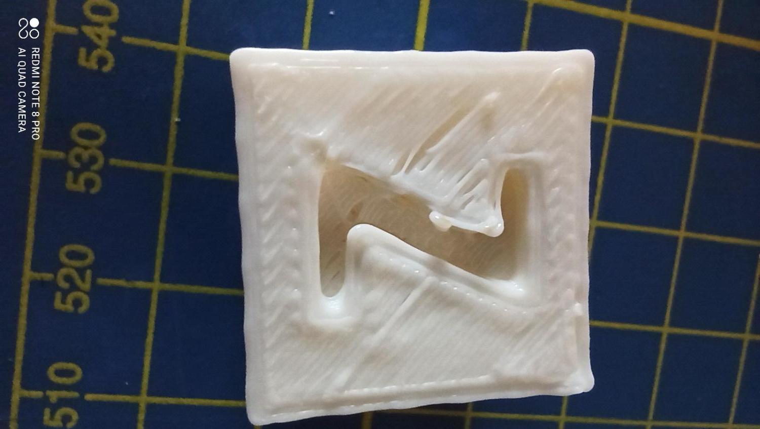

Sconsolato dico "facciamo il Cubo che fanno tutti".. questo il risultato(Fig.3)
Qual'è il problema per cui il filo si aggroviglia in quel modo, perdendo la "forma" dello slicer?sicuramente sbaglio io qualcosa, non credo sia problema della stampante(spero)
ho provato a cambiare vari parametri da cura ma poco cambia.
PS. ho messo di fare anche la skirt, inizia bene poi si porta via il filo, oppure "singhiozza"(la skirt)

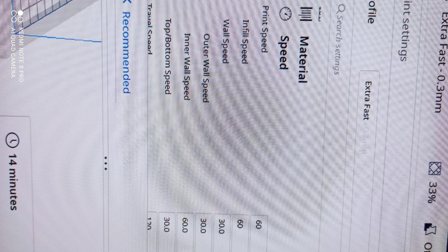

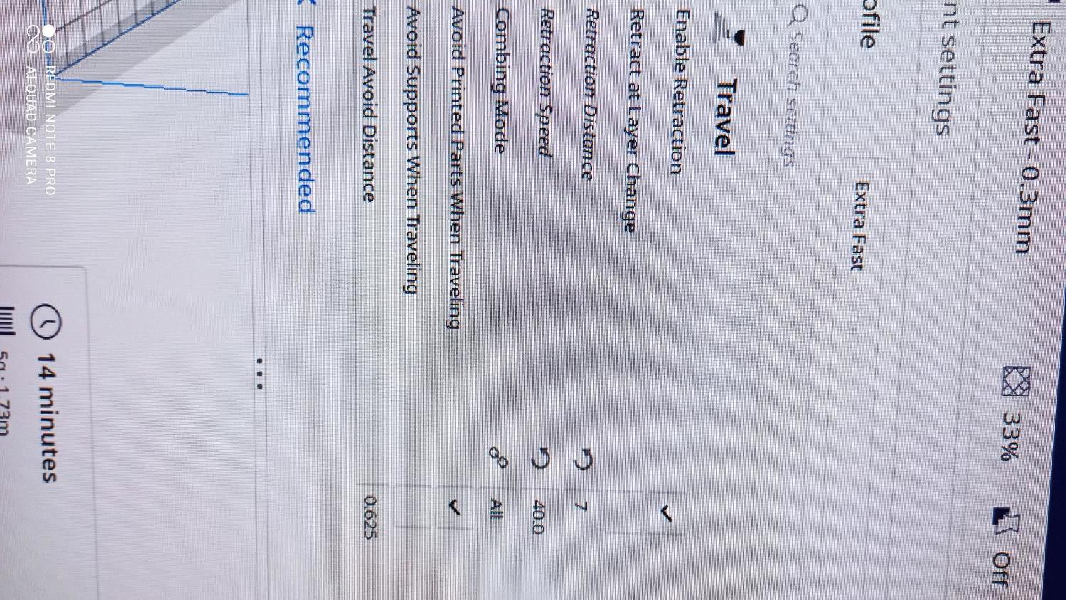

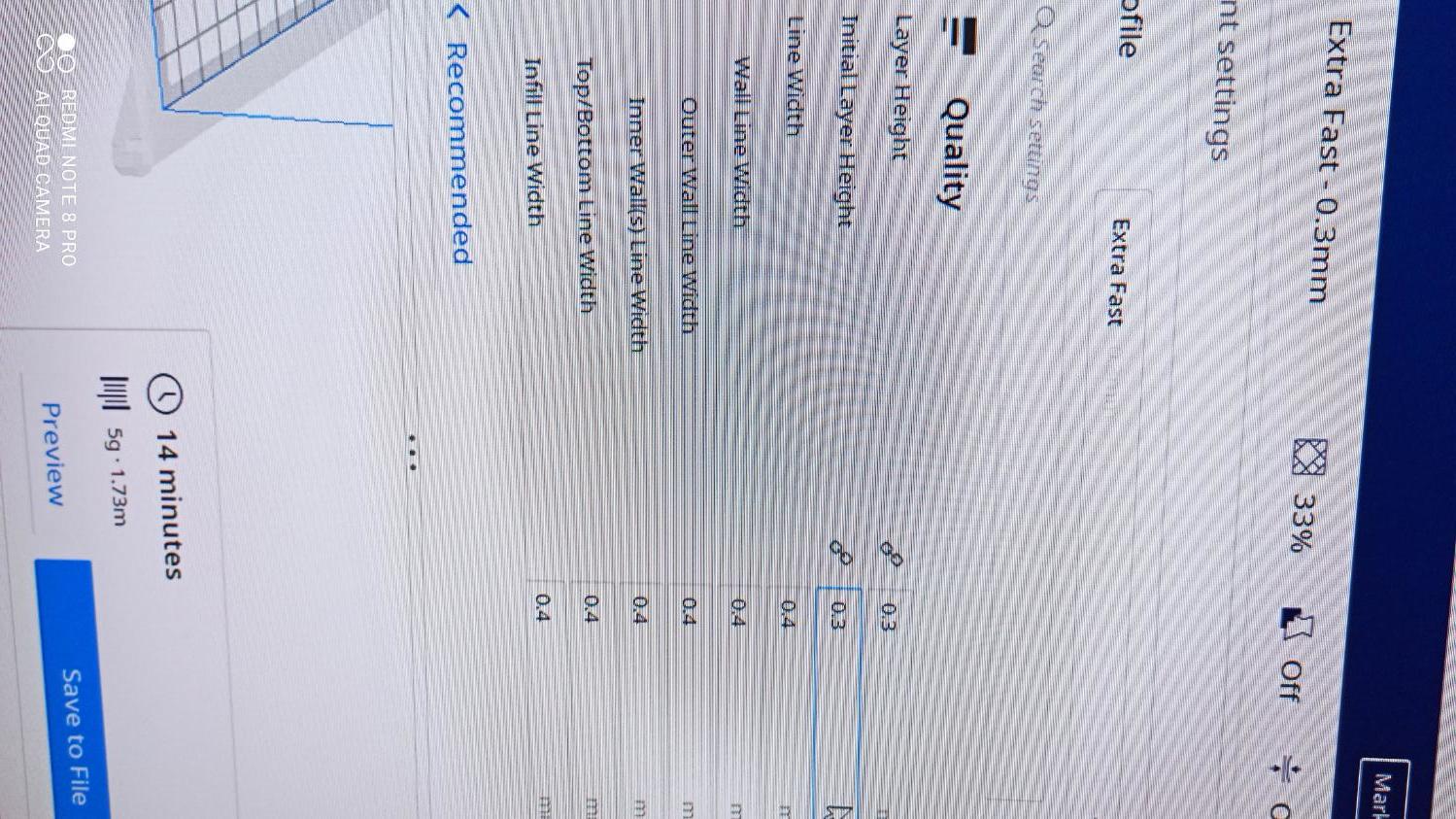

vi allego i parametri di cura relativi al primo test

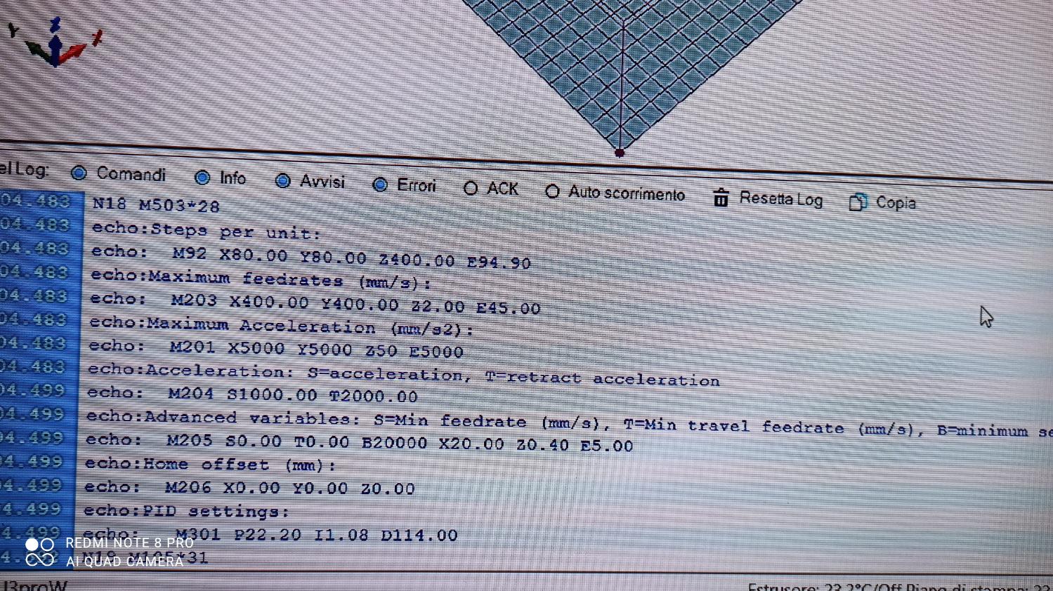

devi impostare gli stepmm di Z che mi sembra siano troppo alti, nella mia firma trovi il link per la calibrazione degli assi, vai a leggere li 😉

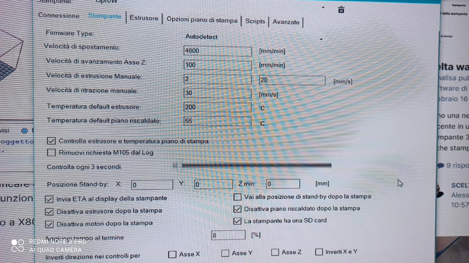

Allora, ho letto il tuo post e non essendo molto ferrato con le formule😅(sì sono proprio capra da quel lato ahah), sono passato al video e fin lì ok, proverò paro paro..
non mi tornano solo i valori base: mi spiego, ho collegato la stampante al pc con repetier e i dati che riporta (con quelli che ho letto in giro) sono diversi.. mi dici che di Z sembrano troppo alti ma mi da un valore di "solo" 100..
ora, da qui mi conviene seguire passo passo il tutorial del video per trovarmi i valori giusti?
1 ora fa, Killrob ha scritto:
Si, devi partire sempre dai valori della stampante
Però aspetta che devi dargli il comando M503 per andare a vedere gli stepmm di Z
ho seguito passo il video.. il filo viene estruso di 1\2 cm pur mettendo G1 E150 F200.. non c'è verso di farlo scendere di più.. fatto i calcoli, modificato da lcd il valore e niente, non scende piu di  1 cm.. cosa sbaglio?
noto anche che da repetier non ho abilitata la voce EEPROM.. normale?

 è chiaro che ti faccia quello schifo, inizia a stampare nel vuoto di conseguenza il nozzle si porta in giro anche il pezzo, se non sbaglio la tua stampante stock ha un piatto in vetro, o ci spruzzi della lacca o ci metti del nastro da mascheratura. Quando riesci a stampare il cubo poi fai le regolazioni degli steep per mm.
se vuoi però puoi anticipare gli step dell'estrusore.

quindi vuol dre che hai praticamente quasi tutti gli stepmm sballati. posta qui uno screeshot del comando M503

aaah no son fuso io sorry 😅no, non si stacca dal piatto in stampa. (pensavo intendessi dopo🤣🤣🤦‍♂️)
@Killrob

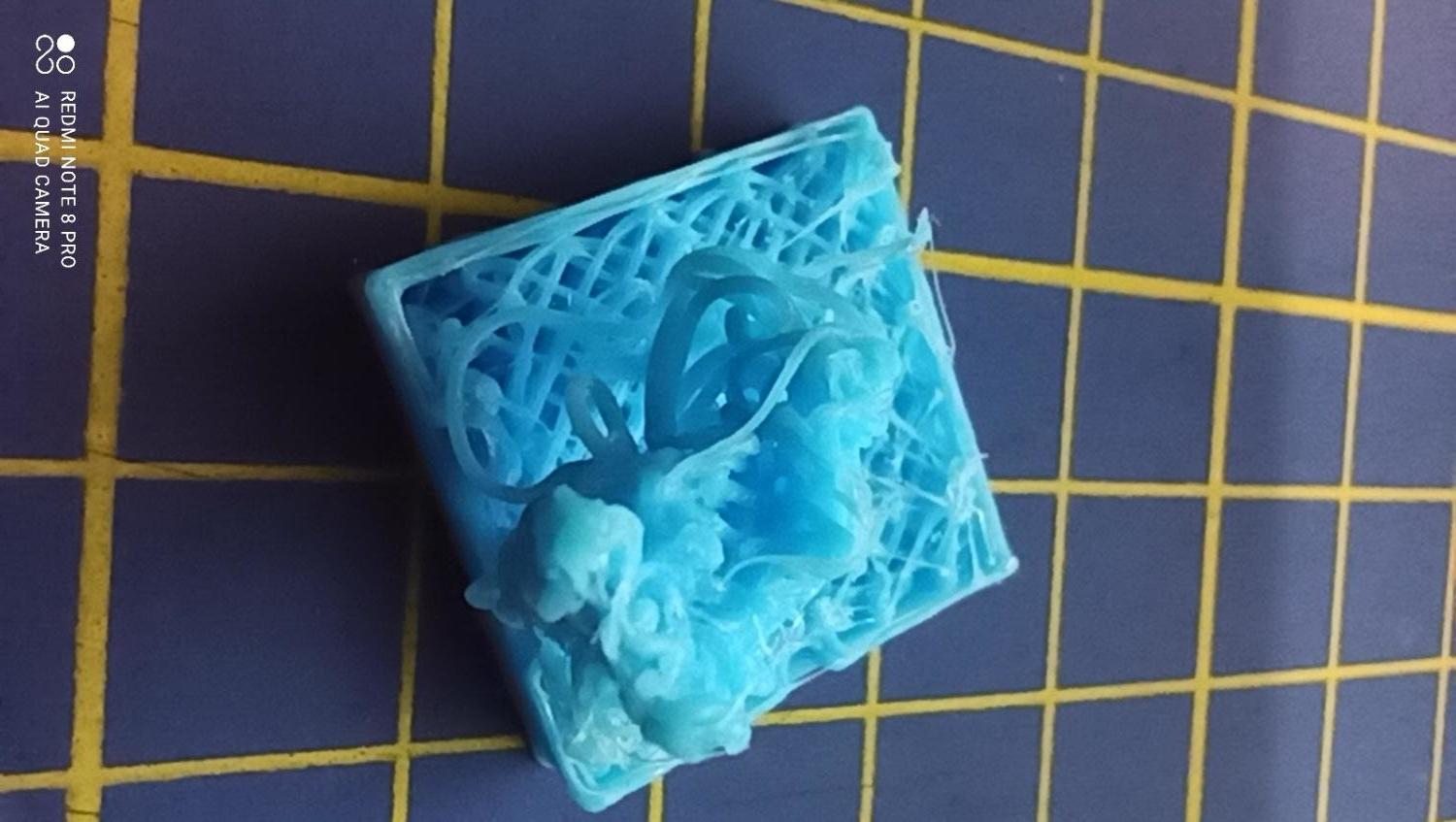

sono riuscito a tampare il cubo dopo varie prove e calcoli.. però mi dava E93.10 e con i calcoli(come nel video) mi è venuto di più, 94.96..
vi allego il cubo(durante la stampa sbavava ogni tanto nei layer..), e l' M503 (premetto che non ho toccato nulla sugli altri assi dopo averla montata, sono tutti valori di base, solo E ho "cambiato")
