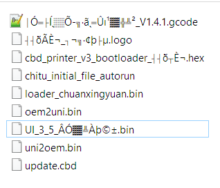

Ho la tronxy x5sa pro.
I cinesini mi hanno mandato la versione nuova del firmware (chitu) in pratica è un file gcode.
Ho (spero) fatto come mi hanno detto per installarlo.
Copiato su sd nuova
inserito sd
acceso macchina
andato su print
selezionato il file
dato il comando di stampa
non succede niente.
Qualcuno può illuminarmi???
Grazie sempre a tutti.
P.S. ho già scritto ai cinesini con tanto di foto che documentano il procedimento ma fino a domani ......

Come mai vuoi aggiornare il FW? mi pareva che fossi contento e che stesse stampando bene..
Comunque come dice Whitedavil quello che manda di solito la Tronxy e che spaccia per FW non è il vero FW ma un file gcode con tutti i parametri di configurazione, tramite il quale effettivamente spesso si possono risolvere dei problemi.
Qundo stampi quel file devi semplicemente riavviare la macchina per trovare i nuovi valori impostati tipo accelerazione, Jerk e altro.
Questo è il firmware della mia per esempio...
14 minuti fa, Whitedavil ha scritto:
Il file viene caricato
Mi lasciava perplesso il messaggio printing done time 00h00m
Pensavo mi dicesse sto caricando o qualcosa del genere. Poi ho tradotto il messaggio STAMPA FATTA.
Io e l'inglese siamo su due pianeti diversi
