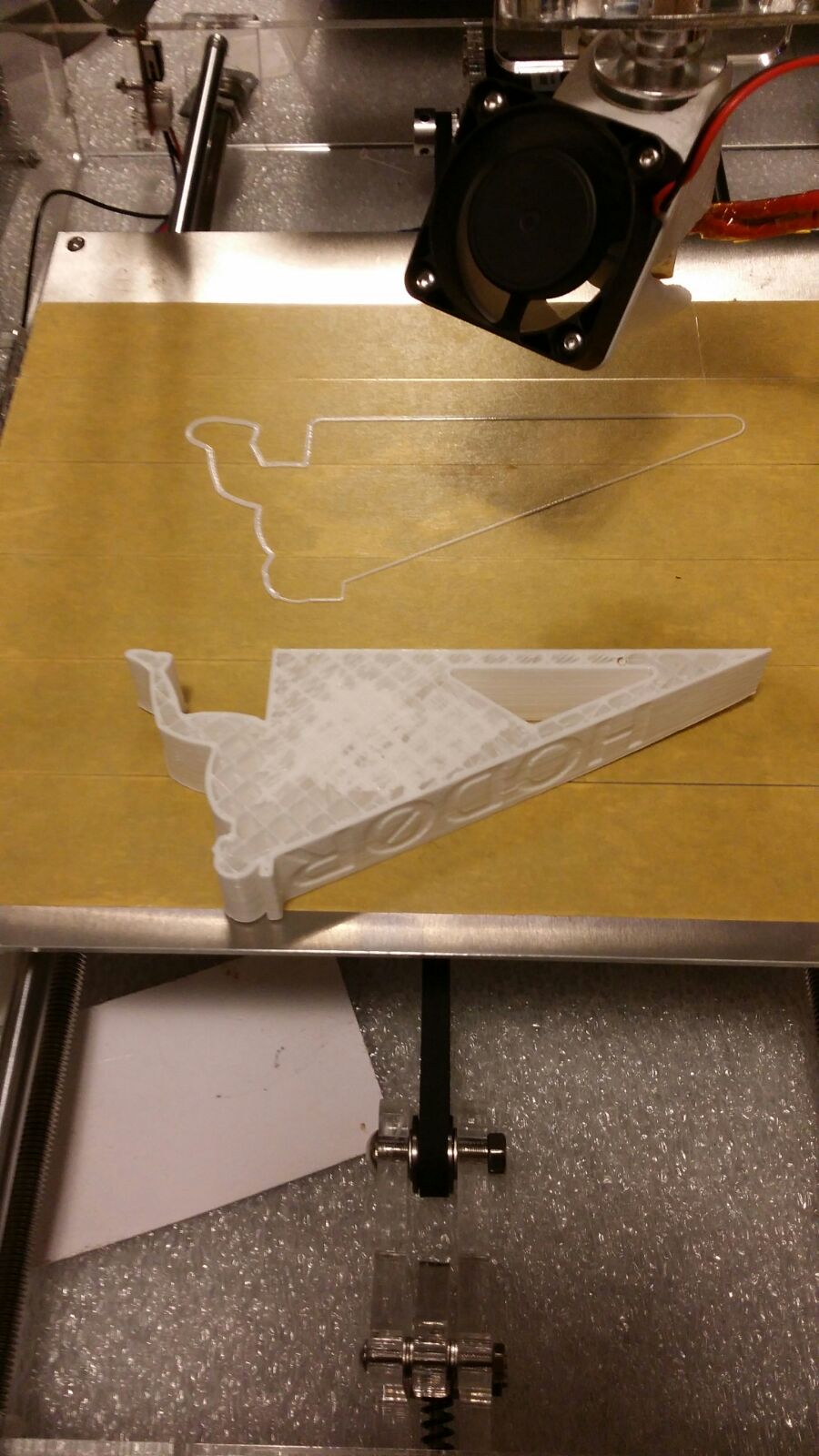

Effettuare la modifica all'ugello. Così come arriva vi permette di stampare per un po', e poi vi ritroverete con il motore dell'estrusore che fa TAC TAC. Smontate completamente l'ugello, e INCOLLATE il tubicino in teflon che c'è nella barra filettata cava che unisce il blocco riscaldato con le alette di raffreddamento. Se questa non viene bloccata, non si va da nessuna parte. Dato che ci siete rimontate tutto mettendo del nastro in teflon per filettature, sia sul nozzle che sulla barra cava filettata.
chi mi può spiegare come si fa?
cioè come si smonta l'ugello? mi pare tipo saldato e non riesco a svitare nulla (ho paura di romperlo se forzo)
un piccolo dettaglio... ho scoperto solo ora che in fondo all'estrusore c'e' una vite che serviva per bloccare la resistenza che riscalda... bene non avendola mai notata prima non era stretta e infatti mi son trovato la resistenza fuori e credo che la plastica sia andata un po' ovunque... (forse per questo non riesco ad aprire l'estrusore dato che è 1 po' sporco)... cmq devo svitare la parte bassa dove c'e' il nozzle o quella alta?
3 ore fa, Trigun dice:
dunque ... partendo dall'alto hai l'aletta di raffreddamento circolare, una piccola barra filettata, il "cubetto" dove c'e' la resistenza e la sonda di temperatura, la punta o nozzle.
devi scaldare a 200 gradi poi stando attento a non scottarti svitare le varie cose, per rimontare prima avviti la barretta al cubetto, poi la barretta all'aletta, poi scaldi nuovamente a 200 gradi e avviti il nozzle e stringi bene tutto a caldo.
Alternativa, compri questo:
https://www.amazon.it/gp/product/B01197H820/ref=oh_aui_detailpage_o04_s00?ie=UTF8&psc=1
e lo sostituisci all'originale, basta che togli la resistenza e il sensore, e gli infili quelli gia' collegati del vecchio.
ah ecco va fatto a estrusore caldo c'era il trucco :-D
avevo già visto menzionato quell'estrusore ... rimane cmq migliore rispetto a quello incollato manualmente vero? se si incollo questo, compro quello e questo lo tengo di backup
ho l'estrusore che salta ... ho segnato sul filamento 10cm di filo ho provato a farne estrudere 10 e si è fermato a 1cm dal segno
ho messo l'estrusore di winomo ... quindi non dovrebbe esser un problema dell'estrusore... il fatto che salta può sempre dipendere dal pla cinese?
*edit* avevo dato il comando in Gcode e avevo messo F200 ed era semplicemente troppo veloce
