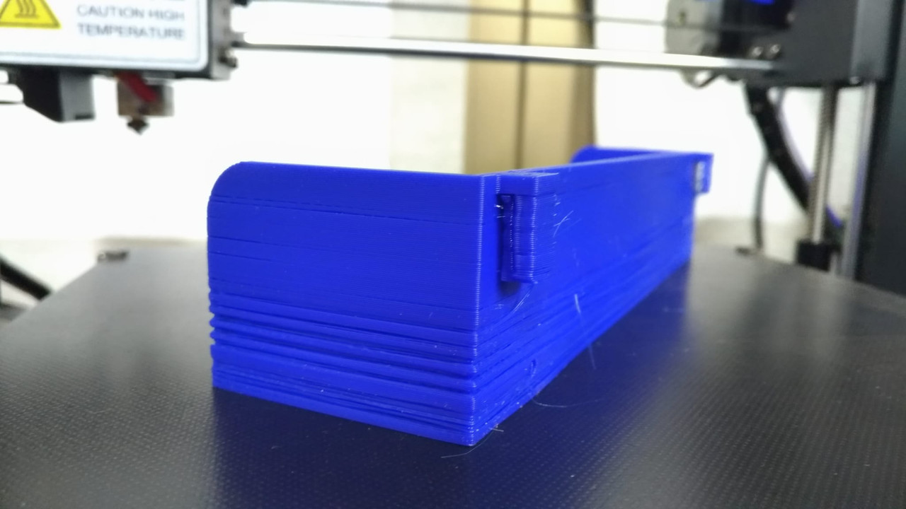

Ho appena stampato un prototipo, profilo Draft su Cura, con la mia Anycubic i3 mega S. Ero abituato a una qualità non stellare ma decente ed è venuto fuori questo.
La prima metà irregolare con scarsa adesione tra i layer e la seconda metà, pur sempre Draft, ma accettabile...
Ho da poco montato i TMC2208 fatto tutte le regolazioni e calibrazioni. Ho anche installato Marlin 1.1.9 specifico per la i3 Mega S.
Non riesco a spiegarmelo...qualcuno saprebbe dove puntare il dito?

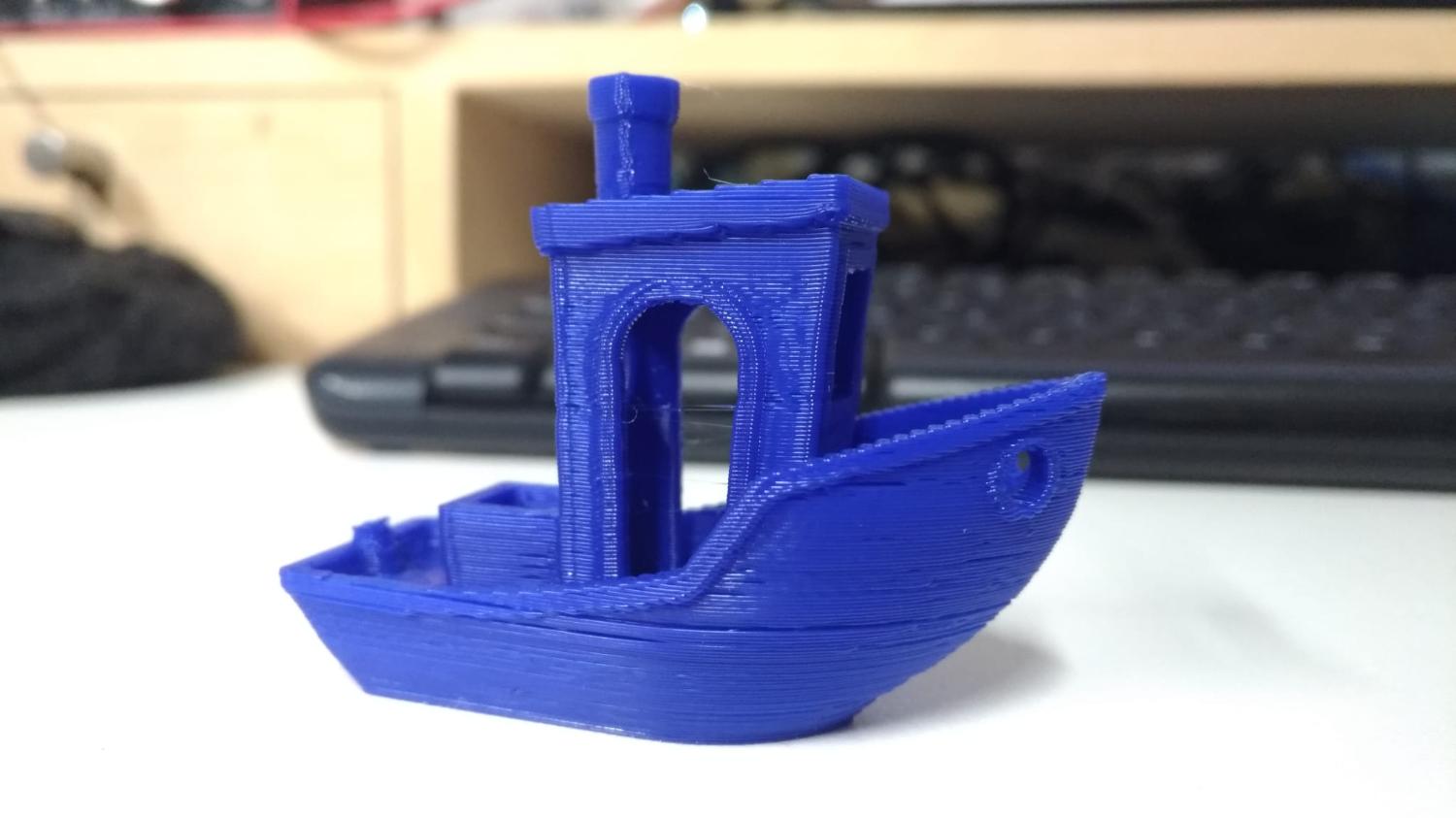

Ho provato a stampare una 3D Benchy(è un anno che stampo cose ma la prima volta che stampo la leggendaria 3D Benchy), sempre in Raft e senza toccare nulla a livello hardware. Ecco come è venuta.990491300_WhatsAppImage2021-01-19at17_24_28.thumb.jpeg.972c4af0e62d00c3e45c5d0e4bc54288.jpeg
c'è sempre qualche problema tra layer e layer ma cercando delle guide sui vari problemi di stampa le prime due cose che vengono prese in considerazione sono l'altezza dei layer e la temperatura. Riguardo l'altezza dei layer si dice di stare ad una altezza massima inferionre del 20% al diametro del nozzle, in questo caso è da 0,4 quindi massima altezza layer 0,32 e Draft stampa a 0,3 forse un po' borderline.
Mentre riguardo la temperatura sto stampando PLA a 200 °C anche se stampanto la temperature tower ho trovato che la stampa sia appena appena migliore a 190-195 °C ma come sappiamo il PLA non fa molto lo schizzinoso sulla temperatura.
Quindi andando per esclusione, prima di smanettare a livello hardware provo a stampare un'altra benchy con altezza dei layer 0,25 e vedere se e quanto migliora il problema. Riguardo la temperatura potri provare a salire a 205, ma prima vediamo come viene la benchy

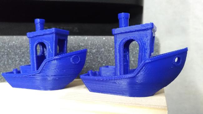

Non ho fatto in tempo a caricare la foto ma la 3D Benchy  con profilo Draft con layer da 0,25 invece che 0,3 è venuta decisamente meglio dal punto di vista della regolarità dei layers. C'erao prima e ci sono ancora, delle piccole imperfezioni in punti un po' random non coincidono coi punti di inizio e fine dell'estrusione del layer. È come se qui e li il filamento si arricciasse leggermente invece che mantenersi costantemente lineare.
Eccomi qua.
Le foto della Benchy profilo Draft a 0,25 di altezza layer a confronto con le stesse identiche impostazioni ma altezza layer 0,3.
156141499_WhatsAppImage2021-01-20at08_05_35.thumb.jpeg.6110e782cbf07ad758b9e9c67c766ef7.jpeg
Come dicevo non sembrano esserci interruzioni tra i layer.

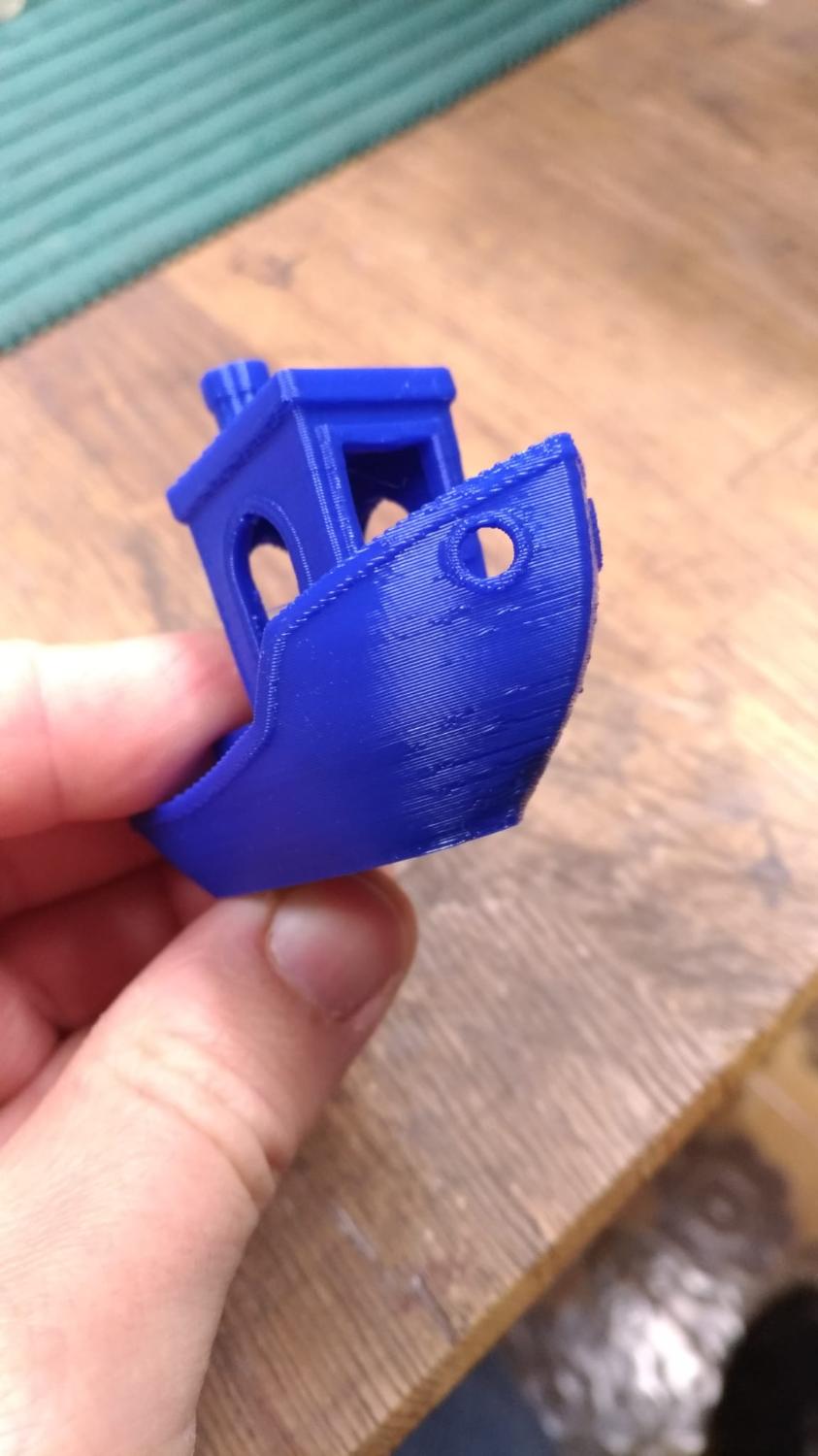

Ne approfitto per mostrare un dettaglio del problema che ho cercato di descrivere ieri sera
472437203_WhatsAppImage2021-01-20at08_05_39.thumb.jpeg.2f1cce8f7588186beab72cf43d7531a3.jpeg
Se si ingrandisce l'immagine si vede come la regolarità dei layer sia molto migliorata ma sono rimasti(c'erano anche nell'altra stampa) degli "artefatti" abbastanza randomici soprattutto nella parte curva dello scafo della Benchy.
