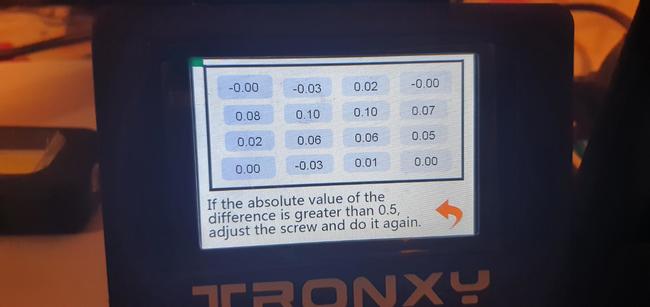

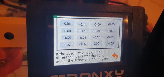

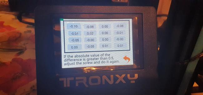

- Livellamento quasi impossibile del letto di stampa, parto dal presupposto che è montato correttamente come da manuale con vite rondella molla e dado di regolazione, seppur lo 0, X,Y è corretto legge 16 punti  in modo non simmetrico sull'asse Y, ovvero il primo lo legge a filo letto e l'ultimo lo legge a 5 cm dal bordo, mediamente passo un'ora o due a cercare il livellamento perfetto con la tolleranza massima di 0.5 come consigliato mai trovata, a volte capita che faccio due volte di seguito l'auto livellamento senza toccare nulla e mi legge valori completamente diversi, oppure nella maggior parte dei casi sballano o in negativo o in positivo (allego un paio di foto del massimo che ho ottenuto dopo due ore di regolazioni microscopiche), problema ancora non risolto e confido un un vostro  parere, come slicer uso Prusa Slicer perchè mi sembra il migliore, stampo ABS con temperature 260/110 0.2 al primo layer e 250/100 0.3 per tutti gli altri, ventole spente e stampante chiusa in un box di plexiglass, ho fatto il test con la temp tower, ho notato che l'adesivo del piatto sopra il letto tende a staccarsi perchè si scioglie la colla fra i due, magari è per la temperatura alta continua nel box chiuso che fa sciogliere la colla creando una deformazione impercettibile a vista ma rilevata dal sensore? volevo provare ad usare un piano in vetro della Geeetech ma sono fermo per il problema successivo.
