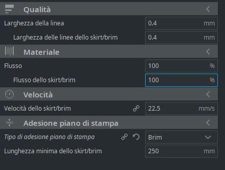

Ho un piccolo problema ad inizio stampa, appena l'estrusore si sposta sul punto di inizio mi lascia una pallino che poi ogni volta che passa vicino prende dentro perchè più alto dello strato, poi nel resto della stampa mi sembra tutto ok anche quando ci sono i vari spostamenti.
Su cura ho impostato una distanza di retrazione a 6mm e una velocità di 70, c'è un parametro da impostare per fare una retrazione o qualcosa di simile ad inizio stampa?
3 ore fa, Willis dice:
ok vedrò di aggiustare i mm di retrazione, quale parametro di skirt devo modificare?
Tipo di adesione piano di stampa, cambia da Brim a Skirt. Fai fare i giri desiderati (di solito 3 bastano), il più lontano possibile dal pezzo in modo da avere l'ugello spurgato dai residui.
La ritrazione la devi settare non a sensazione ma con apposito test, cercati un retraction test su thingiverse (tipo i due cilindretti a 3-4 cm l'uno dall'altro) e modifichi distanza di ritrazione e velocità finché non hai più fili.
