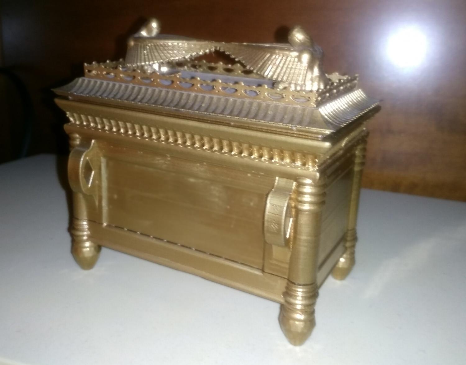

Buongiorno a tutti. Chiedo a chi è più esperto di me. Devo realizzare un orologio a muro e mi era venuto in mente di stampare i caratteri e i numeri usando la stampante 3d di un mio amico. L'idea è quella di avere i caratteri con finish differenti, un pò come si lavora il legno, quindi magari pittura opaca, antichizzata, metallizzata...
Non avendo mai usato io la stampante 3D ed essendo la prima volta che entro in contatto con questo tipo di materiale, chiedo a voi si è possibile realizzare una cosa del genere anche con il materiale per la stampa 3D e, se fosse possibile, quali sono le vernici adatte.

Se il tuo amico non e' fornito dei colori e finiture che ti servono puoi sempre stampare in bianco e poi usare una banale bomboletta spray acrilica del colore che vuoi, e successivamente passare il trasparente lucido o opaco.
Questa e' una delle mie primissime stampe: l'Arca dell'Alleanza che uso per contenere pendrive, memory card, ram etc.
Verniciata con bomboletta color oro.
In questo caso il PLA che ho usato era addirittura nero, ma si e' coperto immediatamente.
