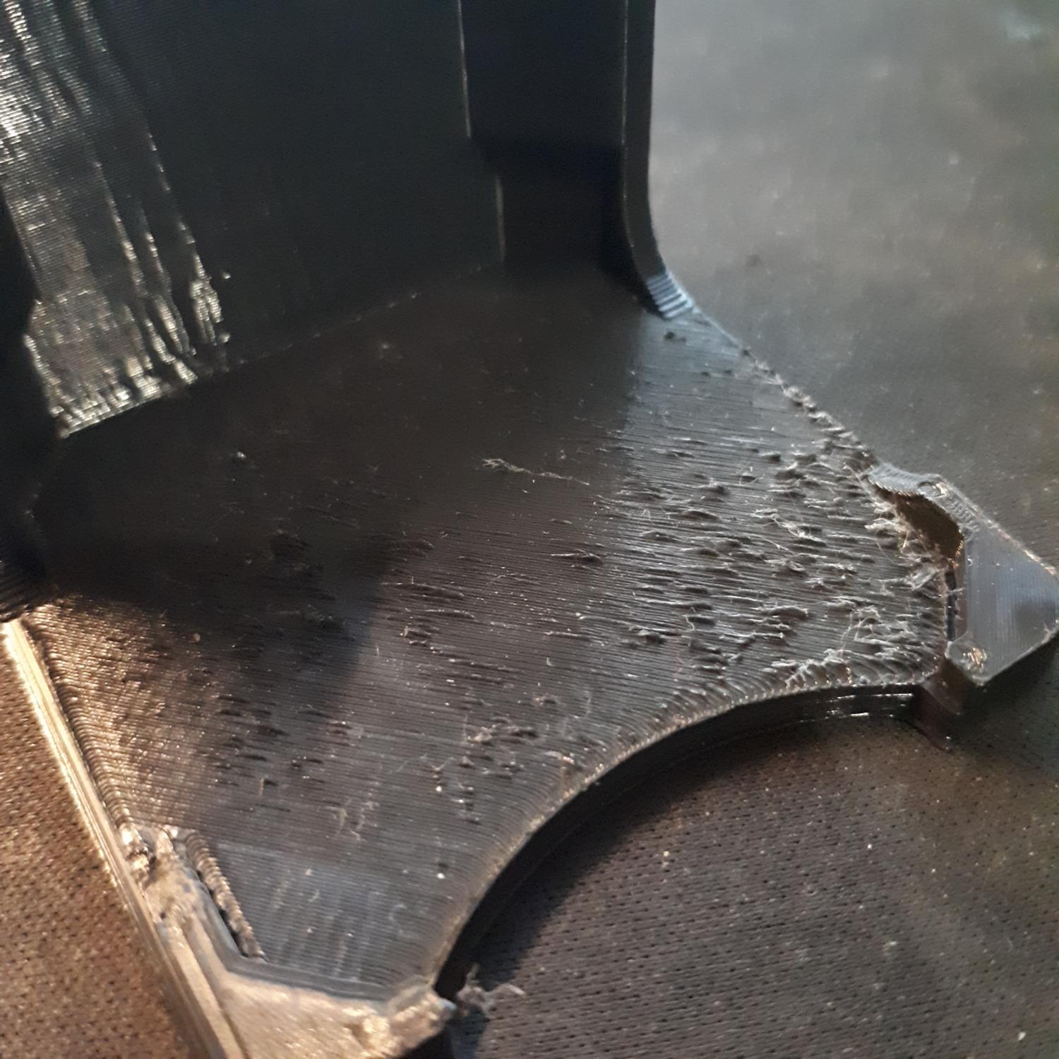

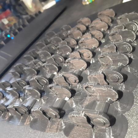

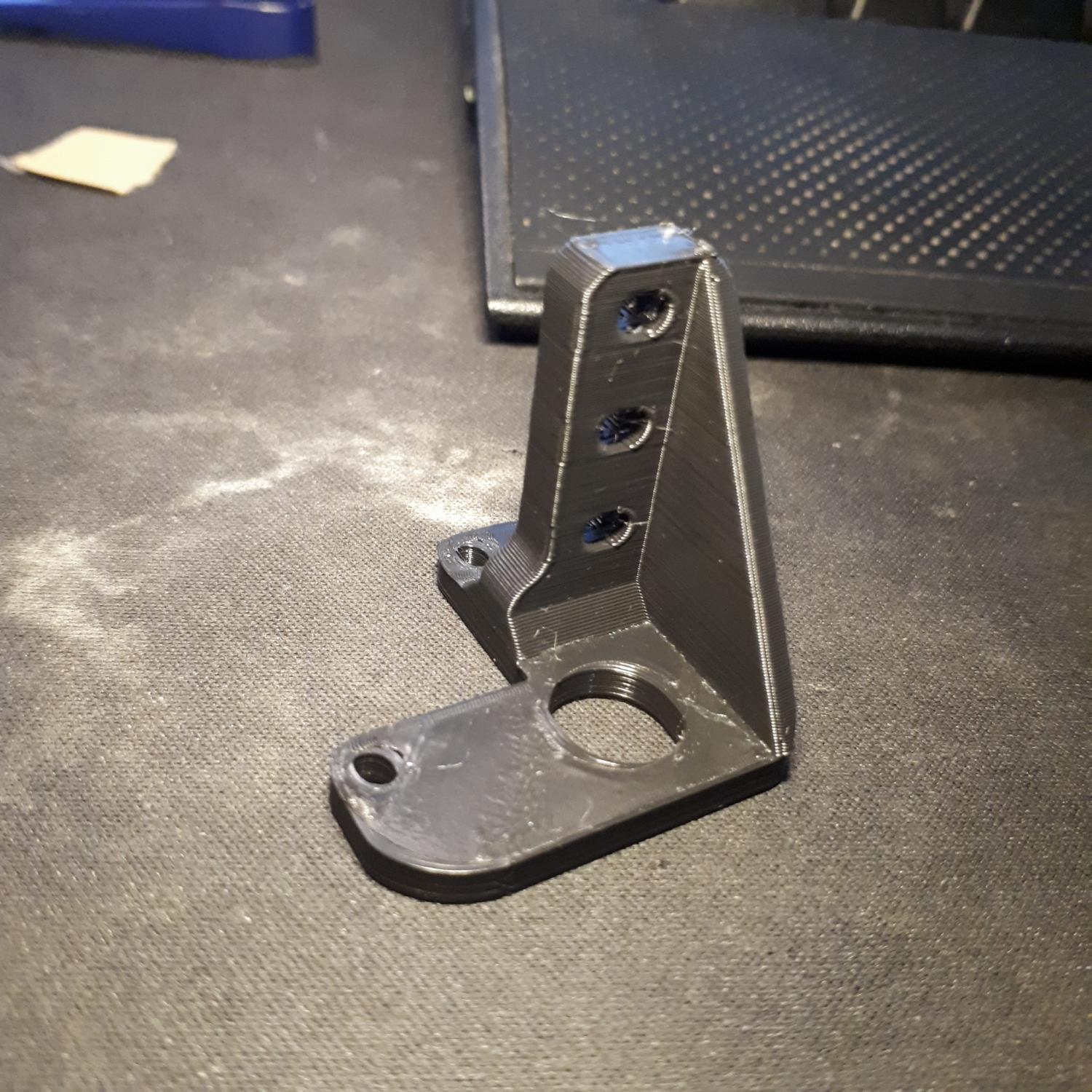

ciao a tutti! ho acquistato una ender 3 pro e m è arrivata 3 giorni fa. ho acquistato pla e tpu e seguito un video di yt di stefano morolla per i settaggi vari in cura; in realta ho modificato diversi valori e mi trovo molto meglio perche il pla inizialmente non aderiva alla superficie. comunque ho eseguito una sola stampa in tpu ed e venuta perfetta mentre col pla ne ho eseguite molte e quasi tutte hanno l ultimo o anche gli ultimi 2 3 layer superficiali come sciolti dal passaggio della punta dell ugello. in certi punti, sempre sulla superficie (ultimo layer), non ho problemi mentre in altri sembra che l ugello ci sia passato dentro. ora appena finisco questa stampa allego foto. spero abbiate capito e vorrei sapere se è normale o sbaglio io o e colpa della stampante
ecco le foto. come vedete l errore si presenta in tutte le stampe che ho fatto in serie come fosse un problema di progettazione ma in realta è progettato giusto. anche in un pezzo che ho fatto ieri (prima foto) il layer superiore della parte piana e rovinatissimo

hehehe,purtroppo per te...la colpa non è della stampante 😅 come nel 98% dei casi la colpa è dell'utente
io vedo problemi un po' ovunque...il problema di cui hai parlato credo sia dato dalla troppa temperatura o dalla troppa velocita'....

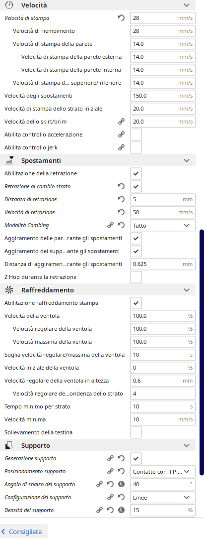

dovresti indicarci che parametri di stampa stai utilizzando per poter fare delle considerazioni...una stampa sbagliata puo' essere causata da innumerevoli fattori...posta le impostazioni di stampa!

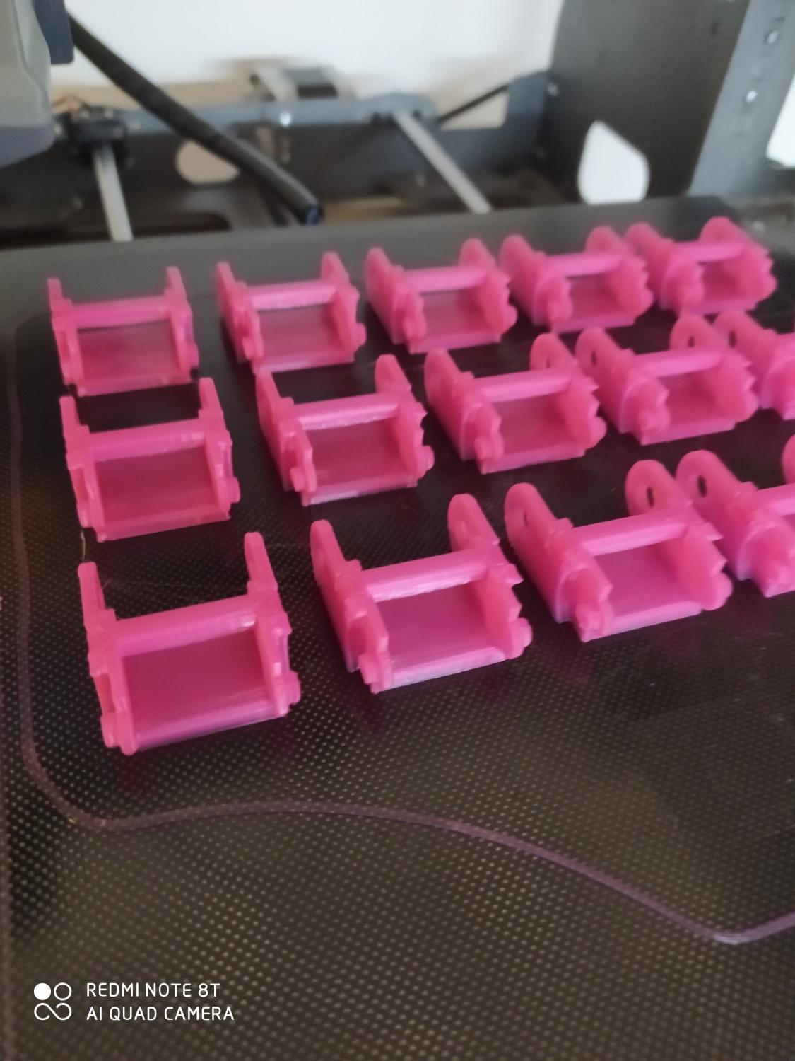

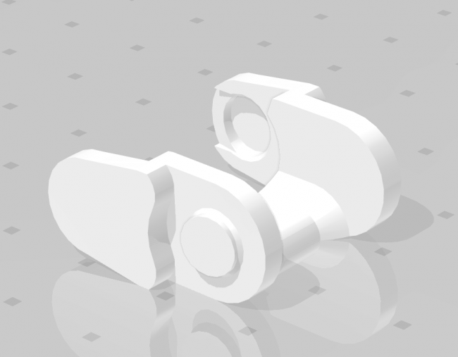

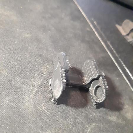

te li posto subito comunque staccando i pezzi mi sono accorto che sono venuti malissimo hai ragione, ho postato subito senza analizzare bene i pezzi. non si incastrano e scorrono male tra loro

in che senso? ti riferisci alla catena per i cavi?

Prima di tutto togli la stiratura, la metterai dopo quando sarai più pratico, ho stampato questa notte dei pezzi simili ai tuoi con la Ender 3 a 60mms, 30mms per le pareti, 60mms per il riempimento, abilita lo z-hop con la stessa distanza dell'altezza layer e togli la retrazione al cambio layer. Se puoi non mettere il brim ma usa lo skirt 3 linee distanti 10mm dai pezzi stampati, per il pla sono sufficienti. Disabilita anche la modalità combing per il momento.

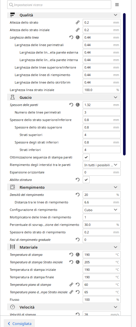

per i settaggi ti hanno gia' risposto, aggiungerei "spessore linea" lo hai impostato a 0,44 sicuro serva? mi puzza un po' di parametro copiato da internet...dovresti metterci il valore che serve a te...
velocita' spostamenti 150mm\s è decisamente eccessivo 80\100mm\s

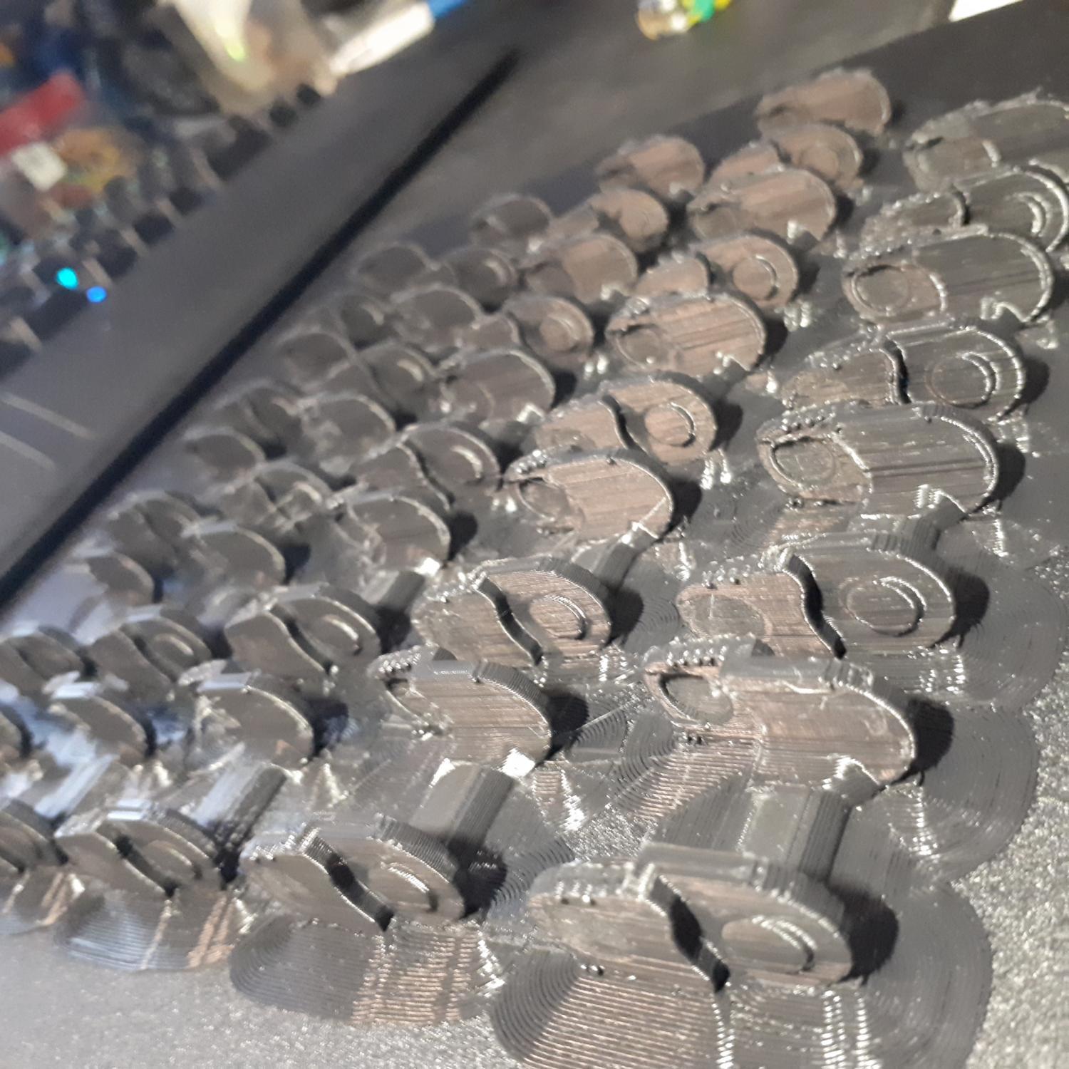

comunque stanotte ho mandato unna stampa ddopo aver montato il bed in vetro autoprodotto, le molle piu resistenti e diminuendo di 15 gradi la temp dell estrusore e devo dire che la differenza si nota! metto una foto per farvi vedere. non sara ai vostri livelli ma comunque è un passo avanti
si infatti è palesemente copiato. cosa mi conisgli? conta che utilizzo filamenti da 1.75 mm

cominci ad essere sulla giusta strada 😉
Lascia 0.4 come larghezza linea, a 0.44 stai forzando la stampante a fare dei passaggi di troppo considera che l'ugello che stai usando è da 0.4

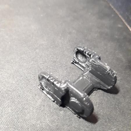

grazie mille!! ho cercato in internet e ho impostato .4 ora sto provando a ristampare gli oggetti che hai fatto anche tu ma noto che il primo layer aderisce male al bed... devo diminuire la velocita primo strato? aumentare un po la temp? le sto provando tutte ma senza risultati
diminuisci la velocità del primo strato e poi.... altro consiglio che ti do' perchè io mi ci sono trovato male, togli il magnetico e vai di vetro... questo che è originale.
