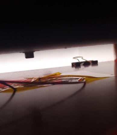

Cromo Inviato 31 Agosto 2020 Inviato 31 Agosto 2020 Ciao a tutti!! Ieri ho aggiornato la mia stampante con dei TMC2209 e per farlo ho anche aggiornato la versione di Marlin alla 2.0 bug fix, ma oggi, partendo con la prima stampa, mi da un errore: "Error:Thermal Runaway, system stopped! Heater_ID: bed [ERROR] Error:Thermal Runaway, system stopped! Heater_ID: bed Error:Printer halted. kill() called! [ERROR] Error:Printer halted. kill() called!" Una cosa bizzarra che ho notato è che se gli dico di scaldarsi a 70°C lui si stabilizza sui 60°C e rimane in fase di riscaldamento. Ho provato anche a fare un autotune del PID ma niente.. Qualcuno sa dirmi se è un problema di firmware o c'è qualcosa che non va nel bed? Grazie mille per l'attenzione 🙂
invernomuto Inviato 31 Agosto 2020 Inviato 31 Agosto 2020 L'errore è perché il marlin rileva una temperatura più bassa di quella che hai impostato a video, se la temperatura rimane bassa e non aumenta nell'intervallo di tempo stabilito, manda tutto in errore. Domanda: con il vecchio firmware ti arrivava a 70° senza problemi? hai fatto altre modifiche hardware oltre ai driver? hai correttamente indicato il termistore del bed e dell'hotend con i codici corretti in MArlin? 2

Cromo Inviato 2 Settembre 2020 Autore Inviato 2 Settembre 2020 Ho controllato le connessioni alla scheda e va tutto bene, sono connessi nei giusti pin, per i sensori sul piano ho allegato la foto e a me sembrano normali ma non ho un confronto con qualcos'altro quindi lascio giudicare a voi. Comunque per il resto posso dirvi giusto che ho una ventola da 80mm sulla scheda per raffreddare il tutto, una da 40mm direttamente collegata all'alimentatore per raffreddare l'alimentatore stesso, ma sul piano non ho fatto modifiche particolari se non cambiare il vetro con uno specchio sagomato su misura e le molle più rigide perché si starava con niente. Vi do più informazioni possibili perché non so proprio che fare.. Posso screennare le impostazioni su configuration.h e configuration_adv.h
Cromo Inviato 2 Settembre 2020 Autore Inviato 2 Settembre 2020 "RISOLTO" Il problema me lo dava con l'impostazione AUTOTUNE_PID_BED attiva, sicuramente c'è qualche impostazione che mi da questa specie di limite di 10°C. Disattivata questa, setto a 60°C e arriva a 60°C e si mantiene abbastanza bene. Grazie mille per il supporto, è veramente una bel forum con bella gente 😄 PS: L'ho capito perchè l'autotune pid del bed mi ha dato un sacco di errori tipo non si fermava, non mi modificava le impostazioni, non mi leggeva che cosa stava facendo e dava solo un "?" sul display mentre era attiva 1
