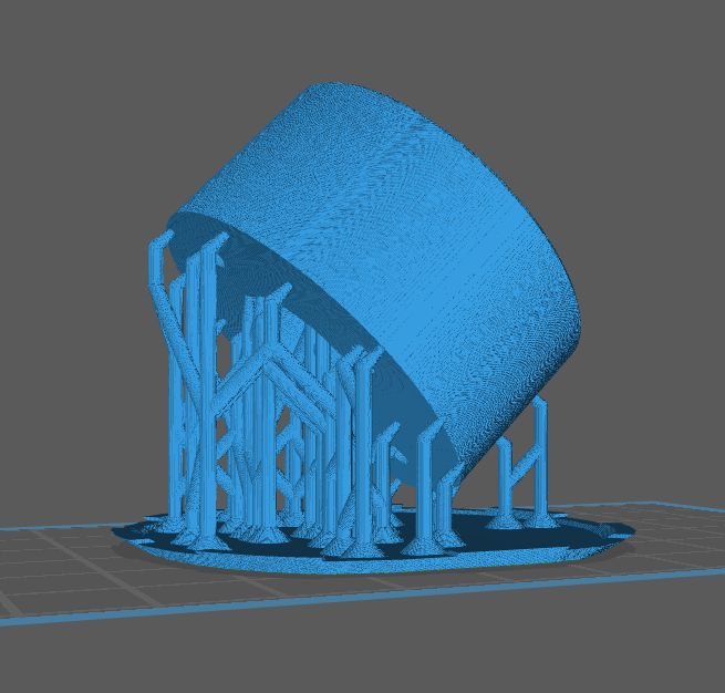

grazie a tutti,
ho effettuato le mie prime stampe con la resina elegoo lavabile in acqua colere nero,  per i parametri ho utilizzato questo file https://docs.google.com/spreadsheets/d/1pXFnb8nZNR-jC5h0_t28NJ3jpmWeOPu6bmYNY05lysU/edit#gid=0 fornito sul sito di 3djake,ho scritto anche alla elegoo e mi ha detto di seguire questo file.
i primi tentativi sono tutti falliti visto che il pezzo rimane attaccato al fap (in particolare rimane attaccata la base su cui vengono costruiti i supporti quindi si stacca dalla base dopo neanche 20 layer).
per la prima prova ho provato 45-10 per la seconda 50-8
non credo sia un problema si livellamento.
provero a stampare il file originale per quanto riguarda i parametri avreste qualche consiglio ?
la terza prova è in corso ho portato i parametri a 60-12 e fin ora tutto bene almeno sono arrivato al centesimo layer.
 avete anche qualche consiglio sulla polimerizzazione di questa resina ?
ho a disposizione una luce da 10 watt dentro una scatola di cartone rivestita di materiale riflettente quello per le serre e un meccanismo per far girare i pezzi. con il frammento di resina della stampa fallita mi sembrava di raggiungere un buon risultato dopo 30 min
