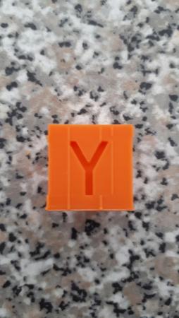

Prima stampa e righe evidenti.
7 ore fa, claudio57 dice:
Ho risolto il problema ora stampe ottime.
Ho modificato il riempimento da griglia a zig zag ed ora funziona.
Non capisco il motivo, ma l'importante è  la soluzione

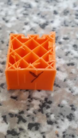

ma cambiare l infill e non poter usare gli altri non è una soluzione ma mettere una toppa e basta
o usi la soluzione automatica di @Eddy72 oppure se vuoi regolare tutto manualmente hai un parametro sempre nell infill che ti dice quanta percentuale di infill si sovrappone sui perimetri esterni , puo essere che non sia quello il problema ma controlla che sia su per giu il 15% 5 piu 5 meno.
cmq ricontrolla anche l estrusione
e cmq il cubo (almeno come lo uso io ) ha dei parametri da rispettare ,ripeto se estrudi a 0.15 e fai 2 perimetri la dimensione del perimetro esterno dovrebbe essere 0.30
quindi se estrudi a 0.15 come fa la stampante a farti con solo 2 linee perimetrali un guscio esterno da 0.8?
boh è tanto che non uso cura ma secondo me cè da rivedere tutti i prametri ma posso sbagliarmi 🙂
sarà il caldo sarà l aria condizionata ....  🙂

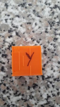

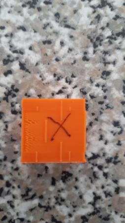

Ho stampato nuovamente il cubo con il riempimento a griglia l'attivazione di " collegamento delle linee di riempimento".
il cubo è  venuto perfetto,, grazie x il consiglio.
inizio a vedere qualche risultato.
X jagger75
0.15 è l'altezza della lunea,  la larghezza della linea è  0.40 x cui con due linee faccio la parete di 0.80 di spessore.
Dopo molto penare riesco a vedere qualche risultato decente.
