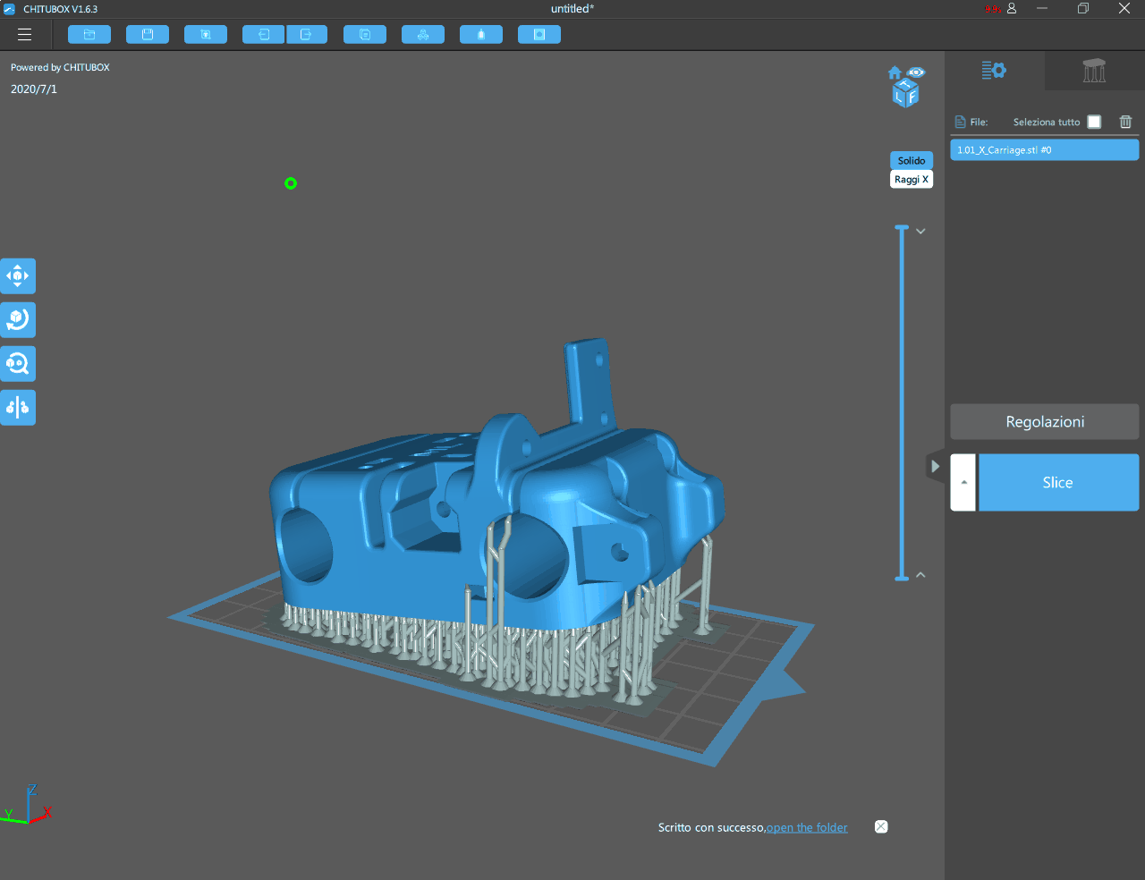

26 minuti fa, Killrob dice:
dovrebbe ma non ne sono sicuro al 100%
ci ho pensato un po' ed in realtà no non scola via perché quando fa i layers di chiusura il pezzo è ancora affogato dentro la vaschetta e la resina che non è stata solidificata dall'lcd resta liquida all'interno del pezzo.
Ah giusto non ci avevo pensato
Penso che stampare grossi pezzi ‘meccanici’ con questo tipo di stampa sia un grosso problema ,senza contare che ,se venisse stampato correttamente,il costo del pezzo sarebbe elevato visto il consumo di resina .
dovresti provare a ridisegnarlo creando delle ‘camere vuote’ all’interno con appositi scoli per la tesina liquida
