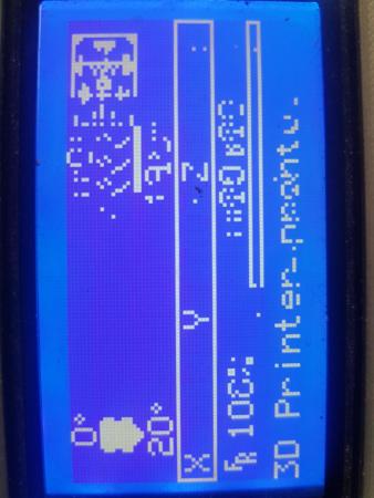

Joker78 Inviato 23 Aprile 2020 Autore Condividi Inviato 23 Aprile 2020 Grazie all'aiuto di @Whitedavil sono riuscito ha montare la versione 1.1.9 e fin qui tutto merito di whitedavil 😅 ho però un problema per quanto riguarda lcd, inquanto le immagini si vedono sfocate, leggendo vari post sono giunto a questo, viene indicato di modificare queste voci, ma non ho capito se vanno selezionate o aggiunte a mano: Ok, allora devi aggiungere una condizione a ultralcd_st7920_u8glib_rrd.hindividuare la riga 56 e assicurarti che sia: #elif MB (MINIRAMBO) || MB (EINSY_RAMBO) https://github.com/MarlinFirmware/Marlin/issues/12003 Qualcuno ne sa qualcosa? Io su Arduino ho già caricato su arduino gli u8glib 1.19.1 Cita Link al commento Condividi su altri siti Altre opzioni di condivisione...
Joker78 Inviato 23 Aprile 2020 Autore Condividi Inviato 23 Aprile 2020 problema risolto 1 Cita Link al commento Condividi su altri siti Altre opzioni di condivisione...

Joker78 Inviato 23 Aprile 2020 Autore Condividi Inviato 23 Aprile 2020 ho aggiunto queste tre stringhe in configuration.h: #define ST7920_DELAY_1 DELAY_NS(0) #define ST7920_DELAY_2 DELAY_NS(250) #define ST7920_DELAY_3 DELAY_NS(0) 1 Cita Link al commento Condividi su altri siti Altre opzioni di condivisione...
