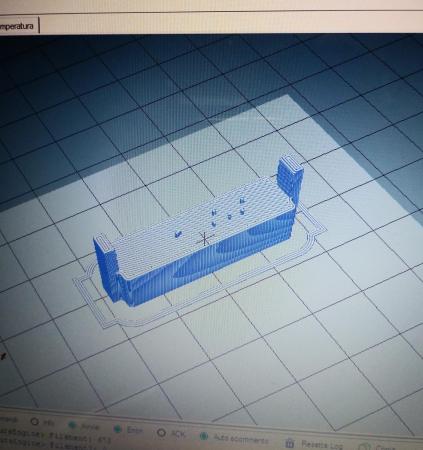

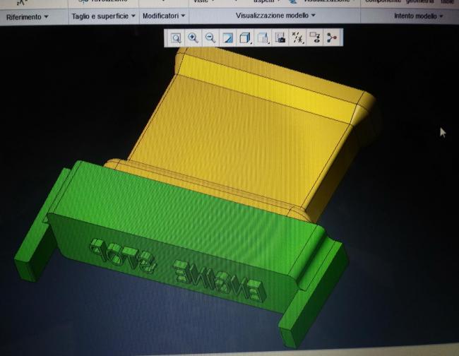

Ho fatto una sorta di stampino per rinnovare le scritte (serigrafie) su un comando elettrico di una moto. Sono partito a testa bassa col mio CAD (Creo) ed ho esportato l'STL.

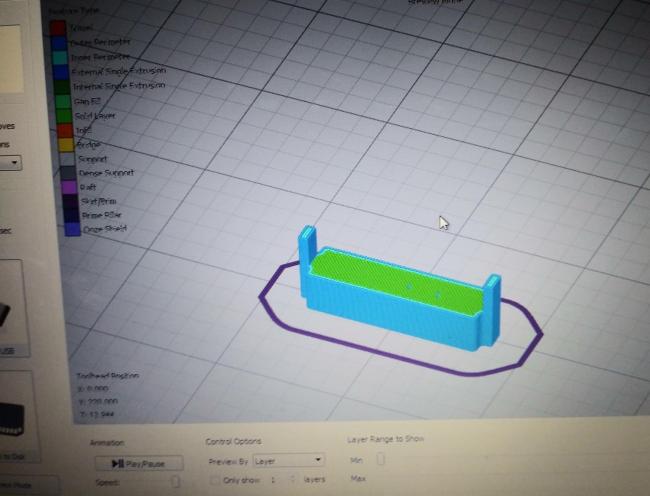

A sua volta ho dato in pasto l'STL a Repetier (motore Cura) per ottenere il GCode e nella finestra di anteprima notavo che mancava la scritta in bassorilievo (vedi fotto sotto).
Ho provato a cambiare l'altezza layer da 0.2 a 0.15 e a 0.10 ma l'anteprima continuava a mostrare la mancanza della scritta. Ho lanciato ugualmente la stampa e ovviamente la scritta non l'ha stampata.

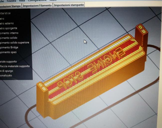

Finalmente con Prusa slicer ho ottenuto quasi quello che volevo; l'anteprima mostrava una bella stampa e le stampe che ho fatto, una con layer 0.2 e l'altra con 0.1, hanno la scritta in basso rilievo senza però essere molto definita.

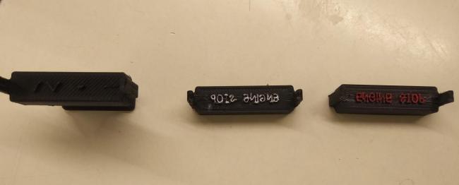

- i caratteri del bassorilievo in effetti mettono a dura prova la risoluzione di stampa; l'altezza del font è 3mm e lo spessore delle lettere (per esempio il gambo della T) sono circa 0.6mm
825241550_provestampa.thumb.jpg.b410d79fb721ad5ee7fd45c7e25b0aeb.jpg (A sx la stampa con Repetier, al centro con Prusa 0.2 e a dx con Prusa 0.1)
Non mi aspettavo di ottenere un timbro perfetto per lo scopo al quale era destinato, ma la cosa che mi chiedo è: lo slicer fa veramente questa differenza?
Magari sono io che non impostato correttamente gli slicer (eccetto il Prusa che ho lasciato tutto di default)?

in questo caso si, ma non stiamo parlando di qualita' dello slicer....
essendo la scritta troppo piccola\sottile non riesce a rispettare i criteri impostati: numero di linee perimetro,dimensione minima di estrusione etc.. e quindi lo slicer la ignora rimuovendola dalla stampa, non so' se è piu' in difetto di prusa slicer o una qualita' in piu' rispetto agli altri....

Utilizzo come slicer cura da 3 mesi e sinceramente non mi ha mai dato di questi problemi, probabile che tu abbia settato male come per esempio la stampa di pareti sottili
