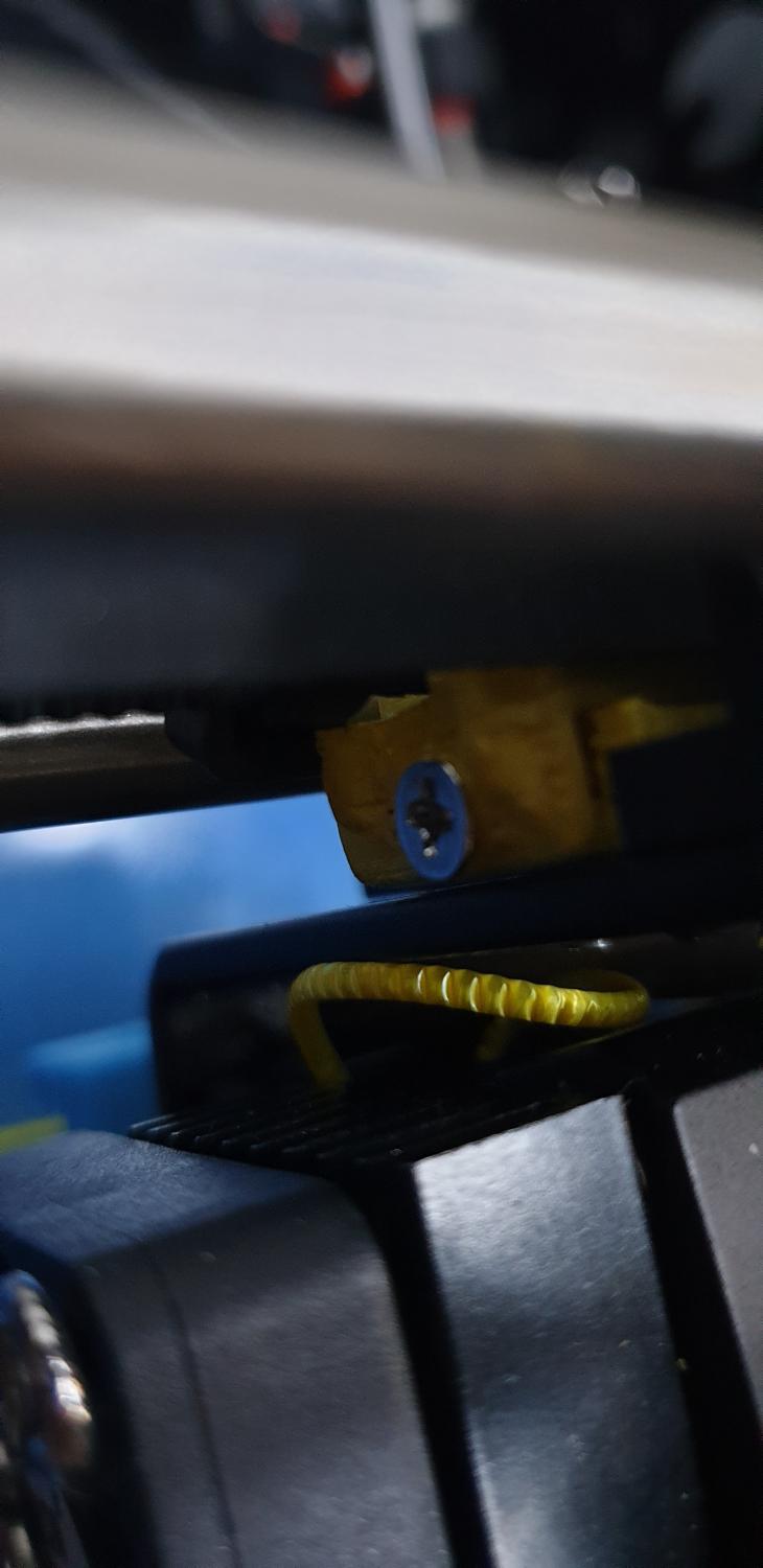

Zalve ragazzi, ho da poco iniziato a riscontrare un problema tecnico strano sulla mia Anet A8. Preciso che il filo Pla + è nuovo, ho cambiato anche l'estrusore rimanendo sempre su 0.4, solo che ad un certo punto dopo svariate orette di stampa succede un intoppo, ovvero il vilo esce dal motore dell'estrusore.
Allego una foto per intenderci meglio, riuscete ad aiutarmi????

creo che la temperatura "ammolli" i filo che si piega ed invece di andare nell'estrusore fa quel pasticcio....
hai notato temperature molto alte in quel punto? l'estrusore è bloccato (tappato)?

Sinceramente non ti saprei dire, perché la prima stampa di 8 pre era andata bene, ora anche le più piccole fa così.
Posso dorti che stampo a 215°C, il produttore del PLA mi ha dato un margine da 190 a 230, magari se abbasso dici che si risolve??

no, non è quello il problema.
il calore deve rimanere nei primi millimetri dell'estrusore(praticamente solo nell'ugello) in modo che il filo rimanga "duro" fino al momento di essere estruso, se per qualche motivo (spesso la ventola non funziona) il calore risale ammorbidisce il filo che crea un "tappo".
a te puo' essere successo che si è creato questo "tappo" e quindi il filo si è piegato perche' non riusciva a scorrere oppure il calore è risalito fino a quel punto ammorbidendo il filo prima che entrasse nell'estrusore.
spesso negli estrusori bowden questo problema è dato dalla mancanza del tubo in ptfe interno all'estrusore...
direi che devi smontare tutto,pulire e verificare che la ventola giri....

Provo con una pulizia, anche se nella gola del mio estrusore è presente il tubo ptfe che, la ventola gira normalmente sia qiella collegata direttamente al dissipatore posto vicino all'esterusore che la classica esterna.

se è come penso devi cambiare la gola perchè il ptfe al suo interno si è deformato e non lascia più passare il filamento facendo il difetto che stai riscontrando adesso.

Ad occhio passa senza problemo, ora ho ripulito il tutto controllato le ventole ed ho abbassato leggermente la temperatura, vediamo cosa succede. Questo stranamente si è presentato al cambio del filamento però semore PLA Plus
