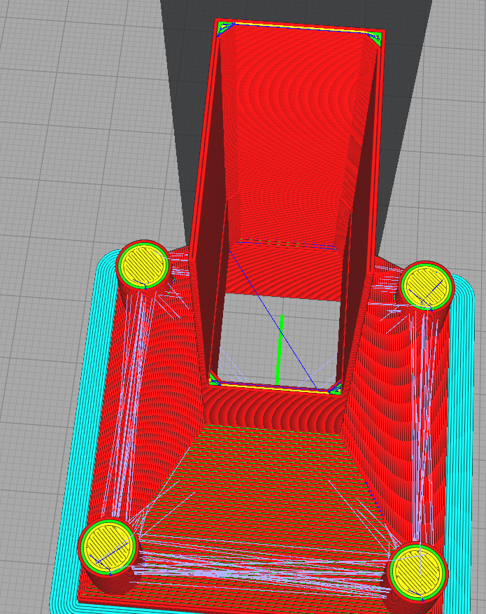

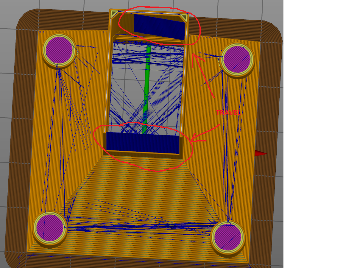

marcottt Inviato 2 Giugno 2019 Condividi Inviato 2 Giugno 2019 Buonasera a tutti, volevo mostrarvi un confronto "alla pari" tar prusaslicer e cura per capire se posso migliorare il primo; a parte che nonostante tutte le cose prusaslicer continua ad andare la META' di cura.... si fa un sacco di problemi secondo me.... ha un percorso in questo caso particolarmente stupido: ovvero (quella nella foto è praticamente una U estrusa in quella zona) fa stupidamente travel da un estremo all'altro ed anche nella zona alta fa una estrusione abbastanza inutile.... inoltre si può vedere attarverso il foro che anche nelle zone iniziali cura fa molti meno travel di PS (ma un nome più corto no??...) . Cura 4,0.0 ha diversi settaggi che non trovo in prusaslicer ma in ogni caso non fa mai quel travel.... : ed in questo caso è molto importante perchè quelle pareti sono larghe 0.8mm e sono certo che quei travel di prusaslicer mi lascerebbero gli spigoli non perfetti. In prusaslicer c'è qualche opzione per cambiare questi comportamenti ? vi allego anche gli stl risultanti se avete cuoriosità... grazie 73petg_cura_stepper cooler 1-1.gcode 124petg_prus_stepper cooler 1-1.gcode Cita Link al commento Condividi su altri siti Altre opzioni di condivisione...
iLMario Inviato 2 Giugno 2019 Condividi Inviato 2 Giugno 2019 Ci sono un paio di issue aperte su github, e forse persino una pull-request, proprio per migliorare il travel. Per curiosità, prova questo: https://github.com/supermerill/Slic3r/releases è slic3r prusa "pompato" da uno sviluppatore esterno. 1 Cita Link al commento Condividi su altri siti Altre opzioni di condivisione...
jagger75 Inviato 3 Giugno 2019 Condividi Inviato 3 Giugno 2019 non ho fatto caso a questi travel in durante la stampa di tutti layer pero ho fatto caso a quelli che fa durante il primo layer ed hai ragione per fare un bottom fa diverse volte qua e la pero poiche stavo facendo una stampa con molti fori passanti da 4mm di diametro lo imputavo al fatto che forse si spostava per il rpobkema raffreddamento del pezzo per non rimare sempre sullo stesso punto puo essere una scusa plausibile?anche se non ho trovato una tale impostazione ma forse puo esistere?🤔 1 Cita Link al commento Condividi su altri siti Altre opzioni di condivisione...
