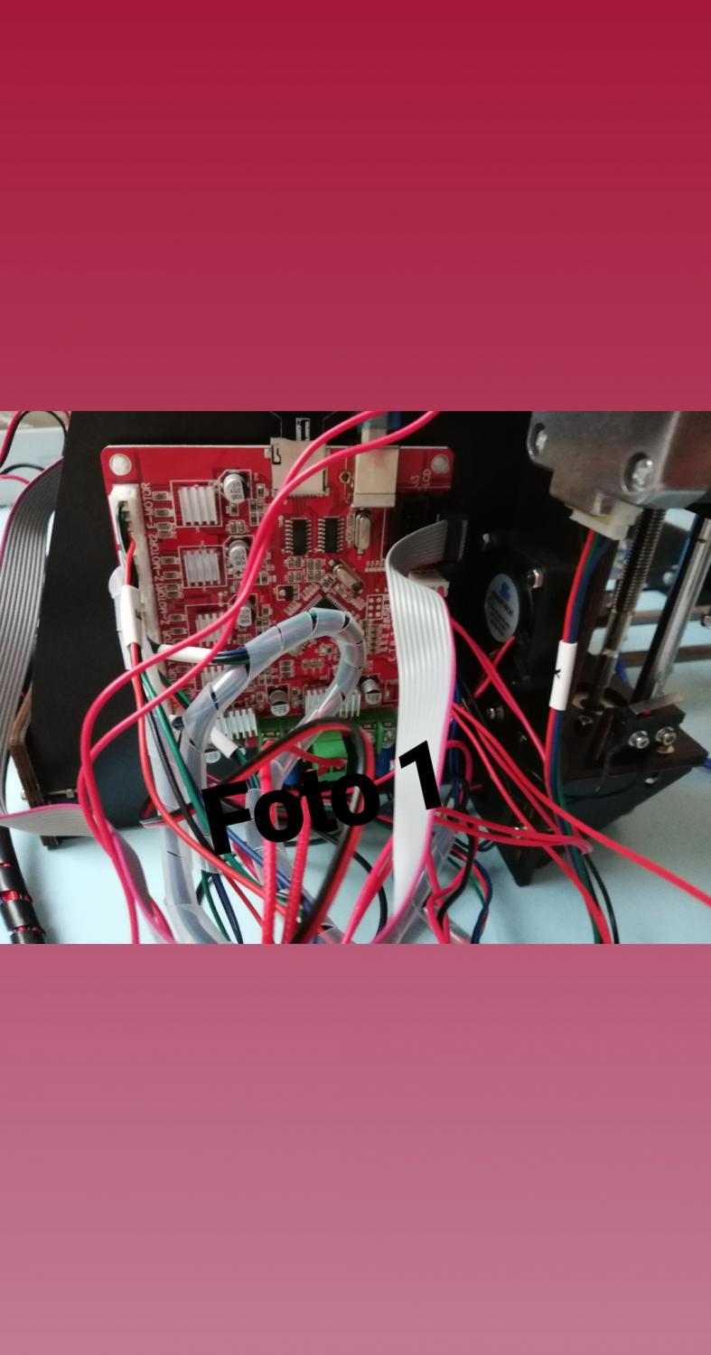

1) vorrei aggiornare il firmware ho la scheda (rossa) e da quello che ho capito non è la 2560 ma quella nella foto 1
Se potete linkarmi una guida ne sarei grato

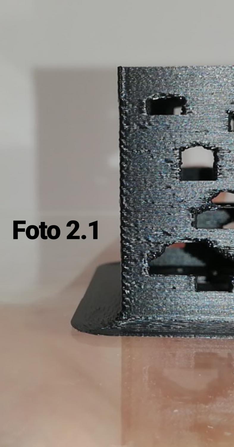

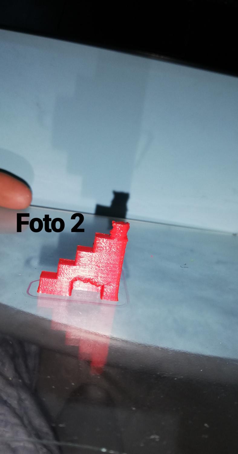

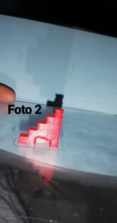

2) quando effettuo dei (salti che poi vanno chiusi sopra come nella foto 2 escono le palline e non esce bene , può essere perché non ho il raffreddamento sul pla ( che sto per aggiungere a breve) ? Oppure cosa può darlo?

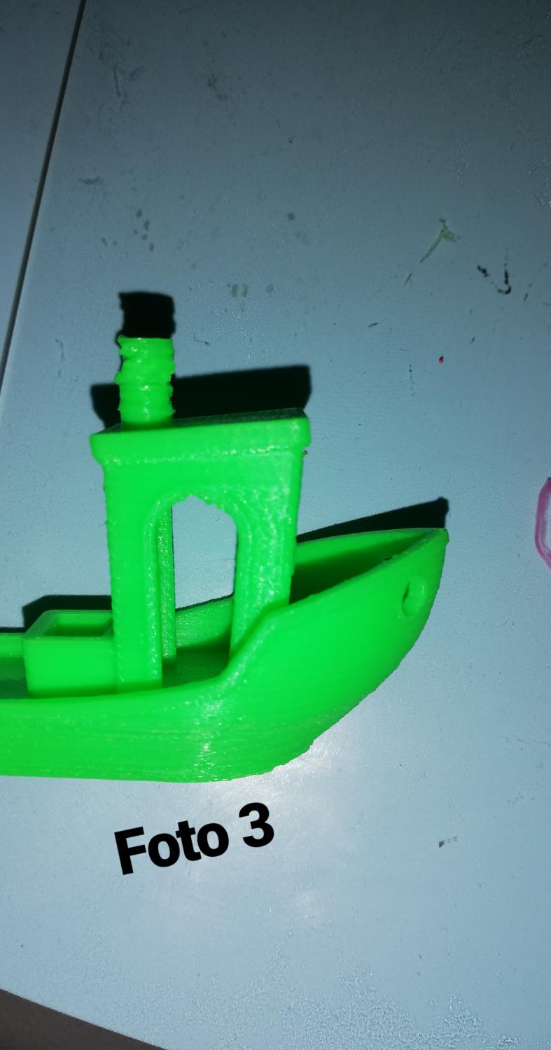

Cosa che penso sia normale ad esempio per il camino della barchetta foto 3
infatti non lo è, si chiama cxy.
potrebbe essere la ritrazione eccesiva,la velocita',la temperatura e anche altre cose che non mi vengono in mente... MA!... prima di smanettare (con il rischio di doverlo fare di nuovo) aspetterei di mettere le ventoline per lo stampato, il PLA ha bisogno di essere rafferraddato quindi meglio vedere prima cosa succede quando le metti....
no, quel camino puo' venire meglio....ma vale quanto sopra, la ventilazione prima!

Quella stampante la puoi solo che migliorare, partendo dai giunti flessibili (quelli che collegano le barre ai motori dell'asse Z) fatti con i tubi in plastica 🙄, stampati dei giunti fissi o compra dei giunti flessibili in metallo. Quella scheda, esperienza con un altro utente, non si aggiorna molto facilmente, anzi credo proprio non si aggiorni. Il bootloader non è accessibile, devi proprio scrivere il firmware direttamente in eproom (memoria della scheda)
Tra l'altro le merde della ctc non rilasciano il firmware originale, quindi ti costringono ha partire da 0 e per un novizio non è il massimo, peccato perché la stampante è migliorabile, ma non esiste supporto da parte loro. Per non parlare che ti danno una stampante con l'eprom disattivato propio volutamente, come volutamente non te lo fanno aggiornare.
