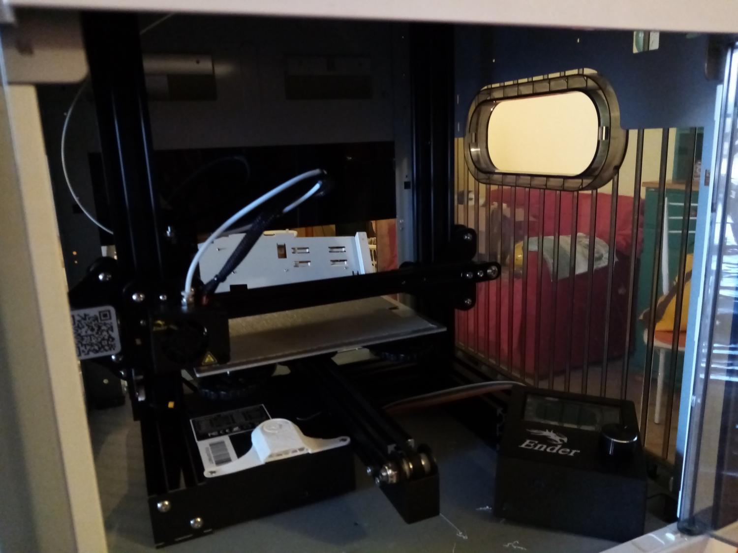

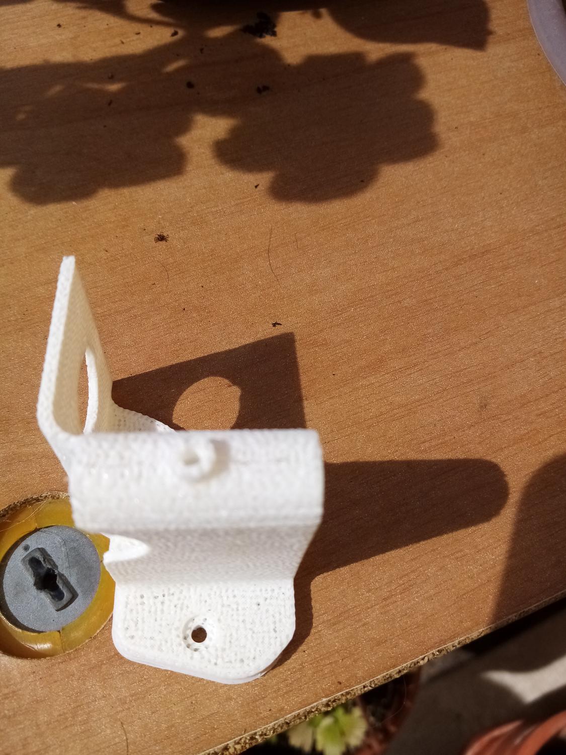

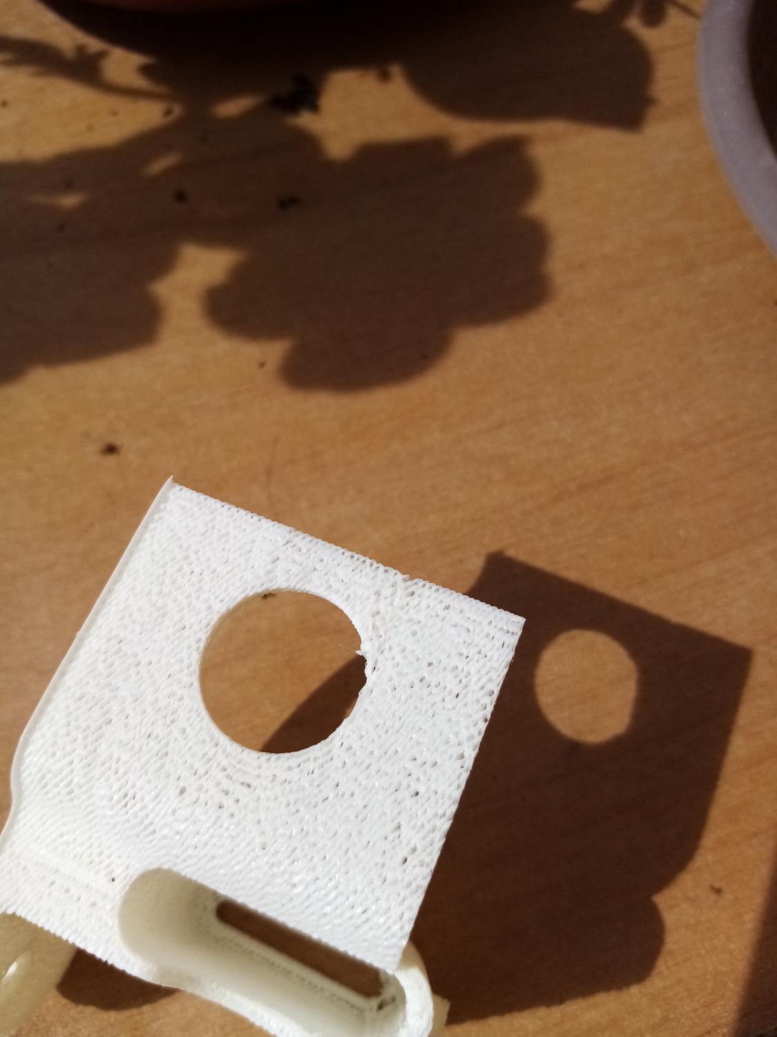

Ciao, ho messo la stampante in un box, ho provato a ristampare   con abs in quanto al momento non ho pla. L'oggetto risulta non omogeneo sembra quasi fetta buscotatta allego foto, e un problema che non ho mai avuto..... Sto pensando che sia l'abs  basicfil abs.
Vedo che il file presenta molta sottoestrusione.
Il fatto e' che non dici nulla a parte la marca del filamento, e quindi e' impossibile aiutarti.
Comincia a postare i parametri principali, tipo temperature, velocita' etc.
Hai mai stampato ABS o e' la prima volta?
Che tipo di esperienza hai?
Non puoi iniziare a voler stampare ABS senza prima avere la padronanza su filamenti molto piu' semplici come il PLA.
Insomma, posta piu' informazioni, e vediamo cosa si puo' fare.
Ciao, stampavo con la davinci 1 iniziato con pla e poi spostato a ABS. Avendo fusa la davinci ho aquistato la ender 3 ma con questa non ne cavo piede le stampe escono tutte spugnose e fragili non belle solide come la davinci. IMG_20200603_105432.thumb.jpg.d6c52bfc6d52ea2a4f06d1e2258dbd32.jpg
Ho capito, ma continui a postare foto e fatti avulsi dal contesto, non valori inerenti la stampa e la stampante che stai usando.
In questa maniera non e' possibile aiutarti.
Se davvero non hai ancora mai fatto una stampa con la ender io ti direi di iniziare con il PLA, e poi salire di difficolta'.
Hai fatto tutte le tarature basilari?
Thin wall test, temp tower etc?
Hai mai stampato solidi di base come test con quella stampante prima di iniziare con cose piu' complicate?
La sottoestrusione potrebbe anche derivare da una errata impostazione dello slicer, per esempio usi un nozzle da 0.4 mentre lo slicer e' impostato per 0.5.
La fragilita' puo' essere dovuta al fatto che sei "freddo", e quindi il filamento non aderisce bene agli strati, o letteralmente decine di altri motivi che non possiamo escludere perche', ancora, non sappiamo nulla di quello che fai e quindi e' impossibile aiutarti.
