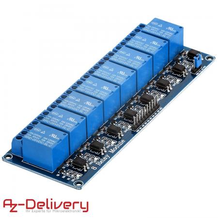

Ciao a tutti, sono Antonio un progettista cad/cam nuovo iscritto al forum e Vi pongo subito un quesito che vorrei risolvere grazie al Vostro aiuto.
Ho 2 stampanti Anycubic Kossel linear plus una delle quali modificata per stampare  a 2 colori con sdoppiatore a Y di mia progettazione perfettamente funzionante.
La scheda trigorilla supporta 2 estrusori e quindi tutto è andato ok  (dopo aver configurato per benino Simplify3d ) .
Ma, come si suol dire " l'appetito vien stampando " volevo passare a 3 o 4 colori aggiungendo altri motori con modulo  a 8 relè  MKR6.
Domanda: è possibile configurare e far riconoscere questo modulo con fw. Marlin 1.1.9 o devo necessariamente installare  Marlin kimbra di MagoKimbra?
Grazie a Tutti

1 ora fa, Killrob dice:
forse mi sfugge qualcosa ma non capisco il collegamento con questa scheda relè... che cosa ci dovresti fare?
credo che lui voglia usare i primi 4 rele' per "scambiare i segnali" dal motore 1 al 3(che condividono driver1) e i secondi 4 rele' per scambiare i "segnali" dal motore 2 al 4(che condividono driver2) e se è cosi...senza offesa per nessuno....è una porcata pazzesca 😅
5 ore fa, tonyemme dice:
a me sfugge come anche mk4 possa abilitare il pin del rele'...intendo l'evento....
edit: mi sono andato a vedere come fa a farlo mk4duo, sicuramente su marlin non c'è questa funzione...è una porcata spaziale! una bella scheda a 4 driver e passa la paura 😅
secondo ed ultimo edit: mi sembra si possa fare anche su marlin:
https://reprap.org/forum/read.php?362,356038
Ciao a tutti e grazie per le risposte.
Con questo relè collegato ai 2 driver E0--E1 si comandano 6 motori, nel mio caso per estrusori,naturalmente uno alla volta quando
vengono richiamati dal Gcode commutano. Si può utilizzare anche solo il drive E1 e mantenere E0 come estrusore principale.
Non mi sembrava una brutta idea, la scheda costa 10€ e si dovrebbe boxare il tutto...vero non è bello!
Se qualcuno sa cosa può sostituire questa soluzione, accetto sempre consigli!
Quale scheda può gestire 3-4 estrusori in sostituzione della mia Trigorilla?..anche se sono un po' restio a cambiare l'originale
il lavoro è sicuramente più pulito!
