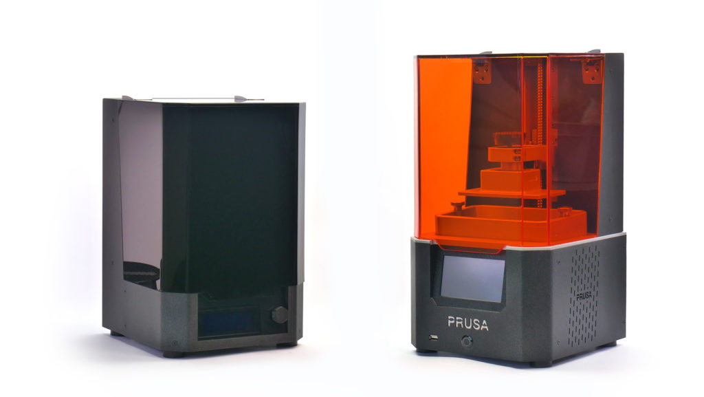

A pochi giorni dall'apertura della Maker Faire Rome 2018 - il grande evento europeo interamente dedicato ai maker - ecco che arriva la grande notizia: Joseph Prusa, ideatore del famoso modello di stampante 3D cartesiana, presenta una nuova macchina open source con tecnologia SLA, chiamata Original Prusa SL1.
Original Prusa SL1 - La tecnologia SLA si apre a tutti
A distanza di qualche anno dal lancio dell'ormai famosissimo (e copiatissimo) modello Prusa i3, periodo nel quale la società Prusa Research si è concentrata nell'ottimizzare le proprie macchine FFF, ecco che si torna a respirare aria di novità. La tecnologia SLA ha iniziato a riscuotere interesse crescente grazie a un periodo di transizione che, ad oggi, ha portato la stampa 3D ad essere considerata maggiormente da professionisti e artigiani.
Per fare questo passaggio, Prusa Research ha acquisito Futur3D, società specializzata in stampa 3D a resina, assicurandosi così l'integrazione di oltre 5 anni di esperienza all'interno del proprio organico. Da qui, il passaggio all'open source - tutte le componenti di Original Prusa SL1 saranno rilasciate in rete.

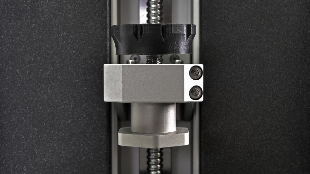

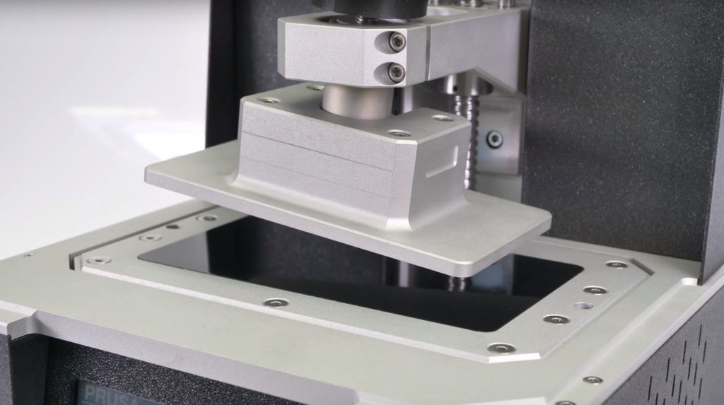

Il nuovo prodotto di Prusa utilizzerà come fonte luminosa un display LCD da 5.5'' ad alta risoluzione - 2560×1440 pixel - arrivando a 0.047mm per pixel. La fonte luminosa UV lavorerà su un volume di 120 × 68 × 150 mm.
La risoluzione massima é di 0.01 mm, anche se le altezze di layer raccomandate sono tra i 0.025 e 0.1 mm. Trattandosi di una macchina open source, anche il sistema di utilizzo delle resine sarà aperto a qualsiasi produttore.
Inoltre, come annunciato da Prusa in persona, la macchina sarà "smart": sarà dotata di dispositivi, sensori, sisteni di sicurezza, manuali dettagliati, supporto 24/7, conponenti economiche e facilmente trovabili, schermo full hd, connessioni LAN e Wi-fi, sistema di estrazione dei vapori, Panic Mode - va via la corrente? Nessun problema: un sistema automatico salverà il lavoro fatto fino a quel momento.

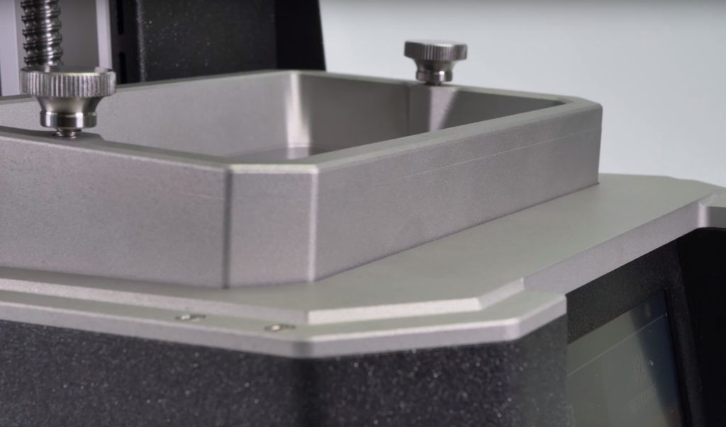

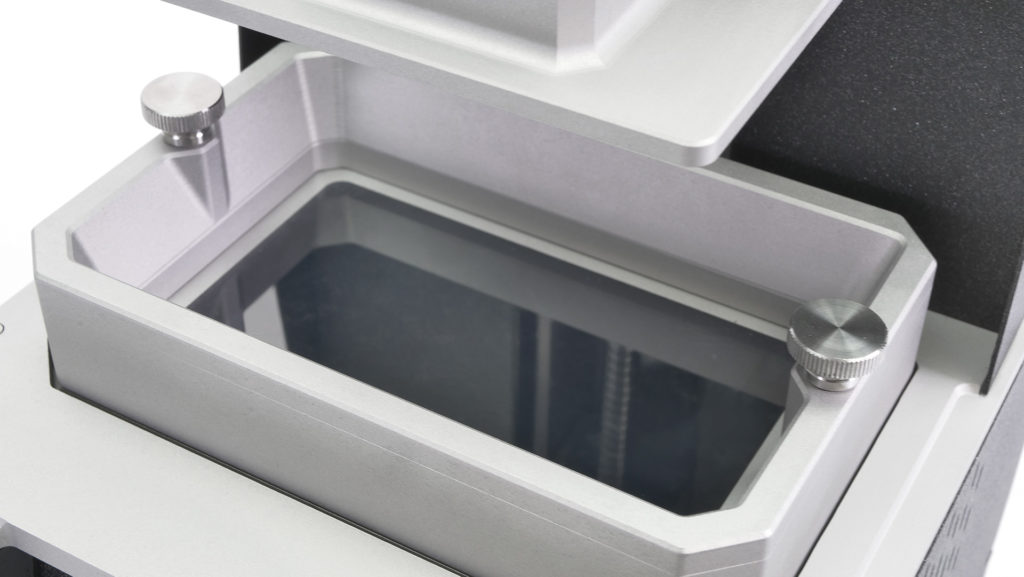

La vasca di raccolta della resina conterrà un sensore di livellamento e aiuterà sia l'utente che la macchina stessa a capire quanta resina utilizzare per ogni lavoro o se la resina sta finendo. In caso di dimenticanza o di perdita di resina dalla vasca, l'elettronica della macchina riuscirà a salvarsi grazie a una specilae membrana protettiva. La vasca presenta una seconda caratteristica molto interessante. Sul fondo si trova un film flessibile... Ma quali migliorie comporta?

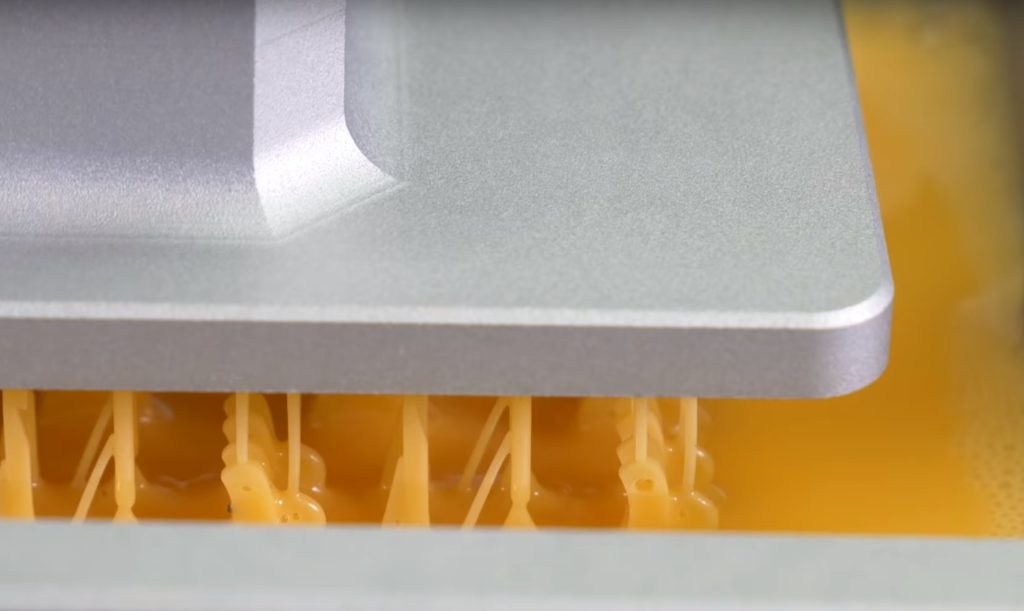

Si tratta di un dettaglio molto accurato e per niente comune: Original Prusa SL1, invece di staccare la stampa dal film con un movimento verticale - come comunemente effettuato nelle stampanti 3D SLA - viene inclinata la vasca di contenimento della resina. Questo sistema riduce in modo importante lo stress causato dagli spostamenti sui layer del modello, migliorandone la qualità superficiale e eliminando imperfezioni.
Sfruttando questo sistema di movimento, Original Prusa SL1 effettua due operazioni in uno: stacca il modello dal film della vasca e, al contempo, rimescola la resina già presente nella vasca stessa. I tempi di stampa dovrebbero quindi ridursi.
