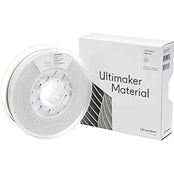

Ultimaker CPE
Un materiale similissimo al PET sotto tutti i punti di vista, alcuni marchi preferiscono questa sigla per i propri prodotti. Tra questi Fillamentum e Ultimaker, che propongono CPE ad alte prestazioni.
