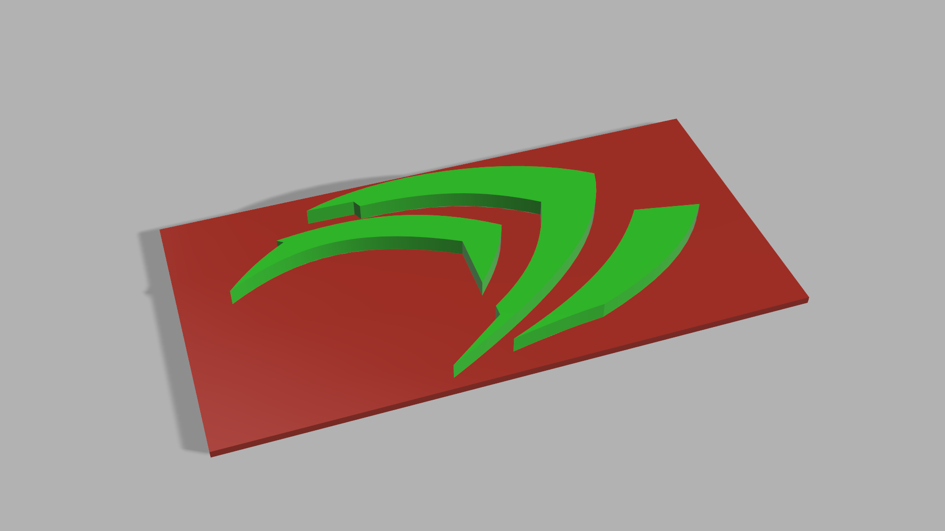

Secondo me intende cosi
Allora prendi il disegno e lo carichi o in Adobe Illustrator o in Inkscape (entrambi gratuiti ) lo trasformi in vettori e lo salvi come svg. A Quel punto lo importi nel programma di modellazione che utilizzi come sketch, lo estrudi ed ha finito.
