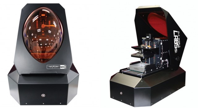

Non ci credeva nessuno, invece ecco che OWL - Old World Labs - presenta sul mercato due stampanti 3D con caratteristiche tecniche eccezionali. Sì, perché questi due modelli arrivano oltre 1 micron di risoluzione.
Entrambe le macchine sono ordinabili contattando direttamente la neo azienda con soli due anni di vita. Destinate al mercato professionale, OWL assicura assistenza continua sui propri prodotti, assicurando che questi non diventino obsoleti poco qualche mese dall'acquisto.
http://www.stampa3d-forum.it/wp-content/uploads/2015/01/owl-mc1-216x300.jpg
Il punto cruciale è un altro: secondo OWL, le stampanti 3D da loro prodotte raggiungono qualità di stampa 250 volte maggiori rispetto a qualsiasi altra stampante sul mercato e sono più veloci della maggior parte delle stampanti con stesse caratteristiche tecniche.
“The benefits of 3D printing to science, medical research and academic discovery are evolving, and the people who are making the utmost progress and greatest discoveries need the most precise and accurate printers available. The MC Series fit this description – no other 3D printers can match them for resolution, precision and functionality. Our printers are not like anything else on the market. They are more accurate and capable of handling printing the minute details that makes the difference to people trying to change the world.” Nick Liverman, CEO and Founder, Old World Labs.
Ecco le due stampanti 3D di cui stiamo parlando.
OWL MC-1
La tecnologia utilizzata è chiamata “high-precision nano scale photo fabrication” ed è particolarmente indicata per i settori medicale e scientifico.
Caratteristiche tecniche:
  • Resolution: 1 micron
  • Precision: 100nm mechanical capability
  • Accuracy: +/- 500 nm
  • Repeatability: 99%
  • Build Volume: 6x6x6 in
  • Build Speed: 1in^3/hr
  • Build Materials: Photopolymer
  • Weight: 80 lb
  • Dimensions: 26L,18W,26H in
  • Power Input: 110VAC
  • Operating Temperature: 72F
OWL MC-2
Le caratteristiche di questo modello sono ancora più avanzate: la risoluzione di stampa arriva fino a 100nm, ossia un millesimo di micron.
  • Resolution: 100 nm (environmentally dependent)
  • Precision: 100 nm mechanical and software capability
  • Accuracy: +/- 50 nm
  • Weight: 106 lb
Se tutto questo dovesse essere vero e se il prezzo di vendita fosse interessante, sicuramente OWL si assicurerebbe buona parte del mercato professionale.
