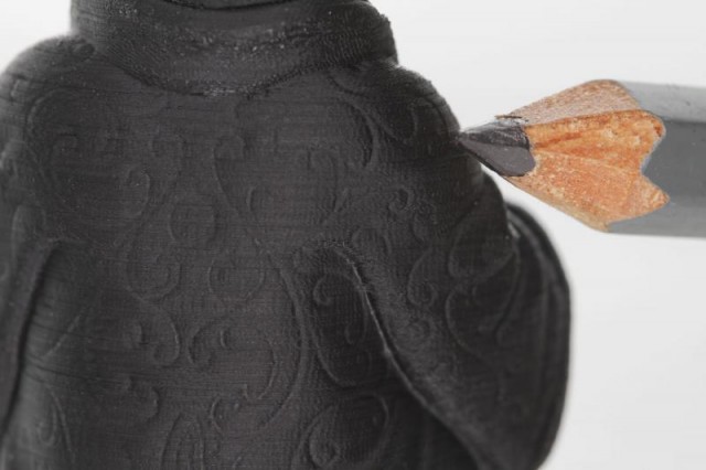

Temperatura
Semplice. Si dovrebbe usare la temperatura più bassa possibile che consenta di stampare alla velocità desiderata. Se si sente il pignone dell’estrusore “grattare” il filamento (con il caratteristico ticchettio), la temperatura è troppo bassa: il filamento non viene fuso abbastanza velocemente, e la temperatura va alzata.
Se la stampa presenta rigonfiamenti sui bordi e una scarsa definizione, l’estrusore è troppo caldo e la temperatura va abbassata.
