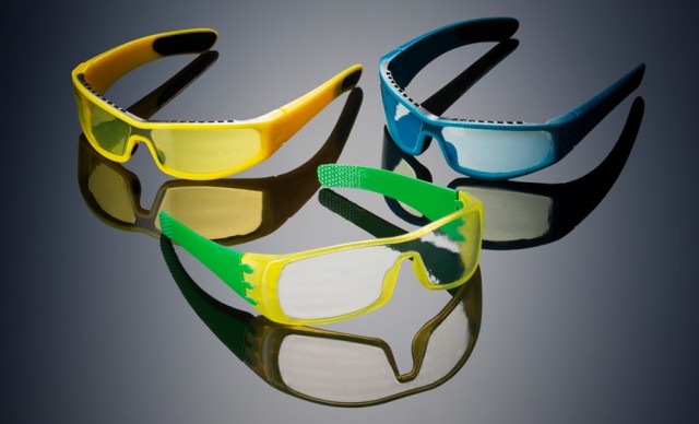

Tra i vantaggi offerti da una tecnologia di questo tipo vi è sicuramente la possibilità di creare oggetti molto precisi, capaci di rendere perfettamente l’estetica del prodotto finale, data la possibilità di integrare in un unico oggetto, materiali diversi, nonchè colori diversi. In particolare, le stampanti della serie Objet Connex, ovvero quelle adoperate dai designers di cui sopra, sono dotate di un sistema a triplo getto e quindi non solo consentono di realizzare oggetti costituiti da materiali diversi ma permettono, di volta in volta, di creare dei compositi ad hoc, detti "materiali digitali", mescolando tra loro due o tre resine di base, in configurazioni predefinite. Ogni singolo prototipo può contenere fino ad 82 diverse proprietà del materiale, tutte create in un’unica sessione di stampa. Un'altro vantaggio delle stampanti PolyJet serie Objet Connex è quello di poter di stampare oggetti di dimensioni rilevanti in scala 1:1 (volume di stampa di circa 500 x 400 x 200mm per le Objet500 e di 1000 x 800 x 500mm circa per le Objet1000).
