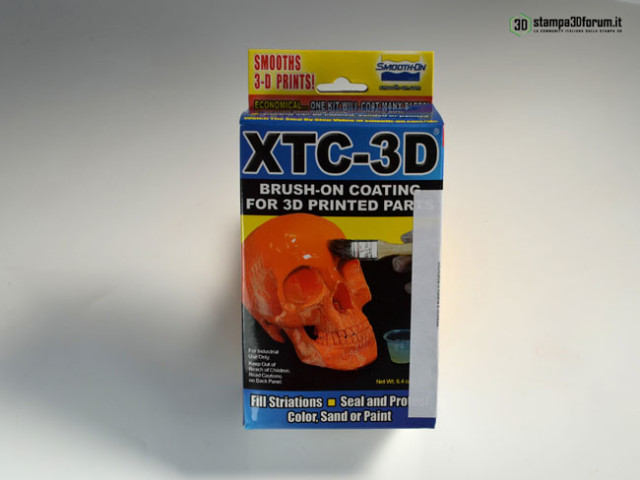

    Quest’oggi, grazie a Ferba, vi proponiamo il nostro test della resina XTC-3D di Smooth-On, azienda americana che produce una gamma infinita di prodotti per la realizzazione di stampi, calchi e copie, molto utilizzati ed apprezzati nel mondo del modellismo, del cinema e degli effetti speciali e che ora si affaccia al mondo della stampa 3D con un nuovo prodotto per la rifinitura dei pezzi, chiamato XTC-3D. Tecnicamente l’XTC-3D è una resina eposiddica bicomponente, il che vuol dire che si tratta di due componenti separati che vanno mescolati assieme prima di essere utilizzati. Una volta pronto, il composto va applicato sul pezzo stampato, utilizzando un pennello e sfruttando la capacità di riempimento e la caratteristica di autolivellarsi di questo materiale, si prefigge di ridurre o addirittura eliminare completamente i segni della stampa dal pezzo.
