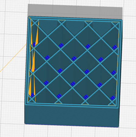

Problema riempimento
Zmaster ha risposto a Eddy72 nella discussione Problemi generici o di qualità di stampa
Prima stampa e righe evidenti.
Zmaster ha risposto a claudio57 nella discussione Problemi generici o di qualità di stampa
@claudio57 Non sono un esperto per quanto riguarda il tuning delle stampe... certo che è strano che tu abbia quel risultato con il fill a griglia. Noto che il parametro "Larghezza della linea" risulta modificato a 0.4mm. Non è che nella definizione della stampante c'è una dimensione diversa? Magari questo crea problemi. @jagger75 Non ti seguo... -
