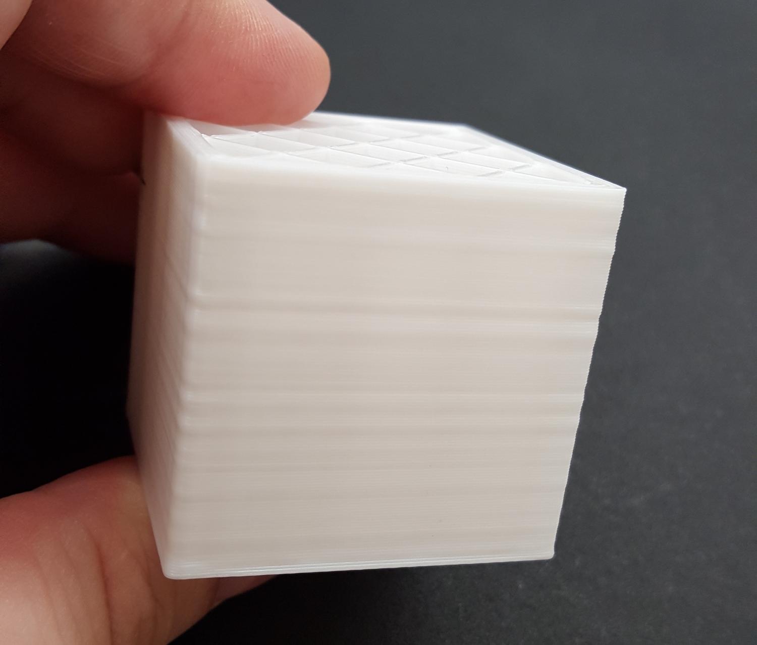

Beh, visto che ormai siamo in tema... questo è il ghosting in Z. Secondo voi a cosa può essere dovuto? A me viene da pensare al filamento di diametro non regolare, però ne ho verificato qualche metro dal resto della bobina e sembra costante. Non mi sembra che estrusore e piatto abbiano gioco. Uffa uffa uffa. Mi viene da buttare via tutto. 😞 -
