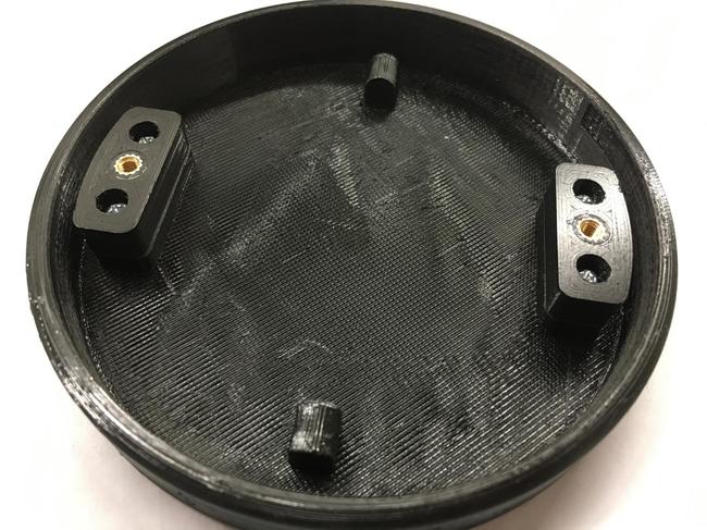

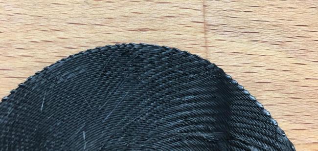

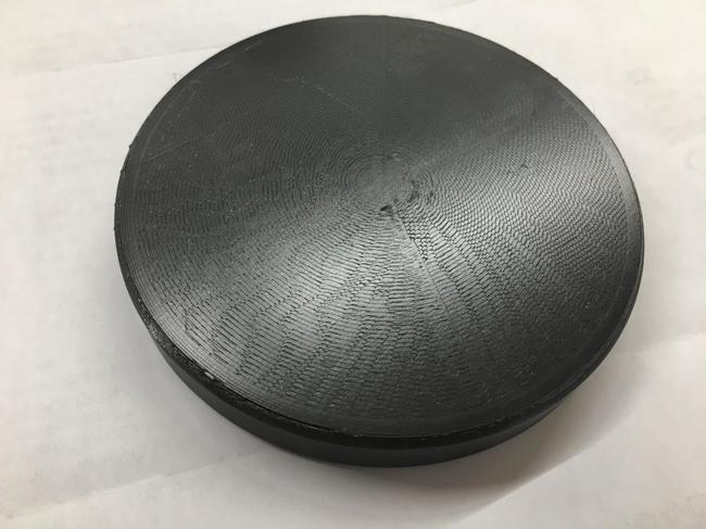

	Il mistero dell'infill pienoZmaster ha risposto a Zmaster nella discussione Problemi generici o di qualità di stampa Aggiornamento... Ho provato a stampare il pezzo con l'Anycubic Chiron e il primo strato è venuto perfetto. Poi man mano che faceva gli strati sopra si è accumulato un po' troppo materiale, il che è normale considerato che il diametro del filamento è leggermente abbondante. In sostanza, tutto nominale. Per la Cubicon Style, invece, l'unico modo per fare venire giusto il primo strato è stato quello di mettere l'Extrusion Multiplier a 0.7 e poi di ripristinarlo prima di fare il resto degli strati. Ora, so cosa state pensando: "sei troppo basso, il primo strato viene troppo sottile ed è per questo che ti tocca estrudere di meno, altrimenti sborda". No, non è così. La stampante fa l'auto-leveling ad ogni stampa e ho verificato lo spessore con un buon calibro stampando solo il primo layer. E' giusto. Come controprova, se estrudo al 100% ma imposto +20um nel menù dell'auto-leveling, non attacca più bene al piatto. Insomma, boh. Secondo me il produttore ha messo qualche magheggio nel firmware.

	Il mistero dell'infill pienoZmaster ha risposto a Zmaster nella discussione Problemi generici o di qualità di stampa Allora... riverificati gli step: ad una estrusione di 100mm ne vengono in realtà estrusi 98mm (-2%). In compenso, il diametro del filamento sembra essere un po' abbondante: invece che 1.75 è 1.78-1.80 (+3%/6% in termini di area estrusa). Quindi, alla fine l'estrusione dovrebbe essere leggermente abbondante. C'è da dire però che la misura del diametro, per quanto fatta con un buon calibro, non è necessariamente precisa. Provato l'M221 S90 e il risultato è rimasto quasi invariato. Annullando la stampa durante il primo strato ho però notato che l'estrusione tende ad andare a grumi: Il filamento è ColorFabb nGen, un PETG modificato. Allora ho provato un altro PETG "normale", un campione senza marca che avevo ordinato su 3D Jake tanto per avere a disposizione il colore senza comprare una bobina intera. Con questo il problema dei grumi è quasi assente (non del tutto). Però fa un sacco di stringing e sporca l'ugello come non ci fosse un domani: So cosa state pensando, ma non è tanto un problema di ritrazione perchè non ci sono cambi di direzione, sono tutti cerchi concentrici in estrusione continua, a parte quando passa da un cerchio all'altro. Quindi boh, avrò io tutti i filamenti sfigati, di marca o meno.

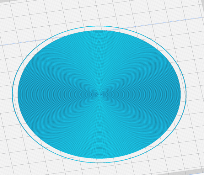

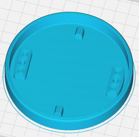

	Il mistero dell'infill pienoZmaster ha pubblicato una discussione in Problemi generici o di qualità di stampa Buonasera a tutti, è da un po' che non stampo e ultimamente mi è venuta l'ispirazione per un progettino. Mi scontro con un problema che ho sempre avuto con la Cubicon Style, ovvero quando ci sono grandi superfici con infill 100%, viene fuori un grande schifo. In particolare, non ho trovo assolutamente nessuna logica che possa portare il primo layer a venire fuori così: ...quando in realtà dovrebbero essere linee concentriche: Anche il lato superiore è pessimo: Qui l'infill dovrebbe essere a linee parallele: Per la cronaca, questo è un pezzo "bozza", stampato con layer a 0.2mm tanto per vedere se funziona o se devo fare modifiche. Il piatto è un metallo speciale di Cubicon, comunque è liscio e il pezzo si stacca da solo raffreddandosi. Ora, per il lato superiore mi viene da dire che è sovraestruso. Anche durante la stampa, sento un po' "grattare" l'ugello quando costruisce altri piani pieni sopra quelli già esistenti, il che sembrerebbe confermare l'ipotesi... ...ma ho già provato in passato a verificare gli step dell'estrusore e mi sembravano a posto. Avevo anche provato a ridurre il coefficiente di estrusione di 2-3% ma il top layer veniva con le linee staccate. Ma anche se fosse sovraestrusione, come caspita si spiega il bottom layer? Con un pattern così strano poi... per me è un mistero. Non ho visto niente del genere sulla mia Chiron. Io sospetto del firmware, ma è proprietario e ho già l'ultima versione. Qualcuno ha mai visto niente del genere?
