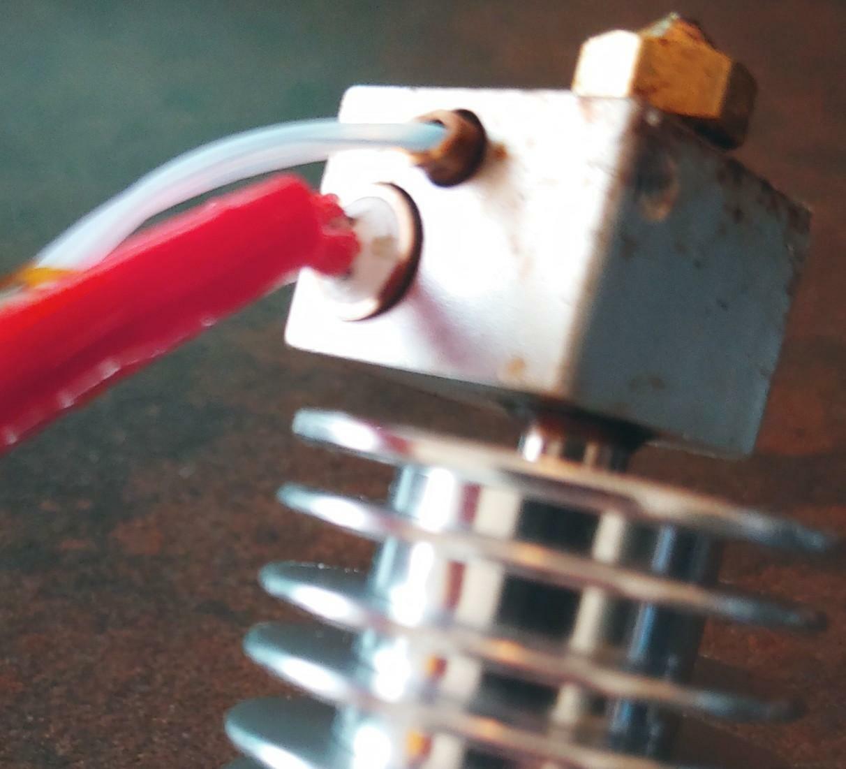

Molto bene... Alla fine ho trovato il problema... Provando il filamento su un'altra stampante, stesso file gcode di prova, l'estrusione era corretta e il pezzo veniva stampato senza problemi! Quindi il materiale non c'entrava un cavolo... Ho quindi cambiato prima nozzle ma non è cambiato nulla, poi ho sostituito direttamente tutto l'hotend con nozzle nuovi e il problema è sparito... Pd Pare che le componenti dell'hotend si fossero un po' allentate, magari con le vibrazioni, facendo fuoriuscire un po di materiale che nn andava quindi sul pezzo in stampa... Mannaia
