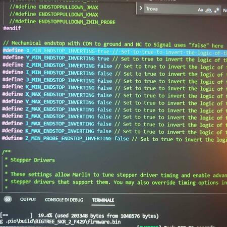

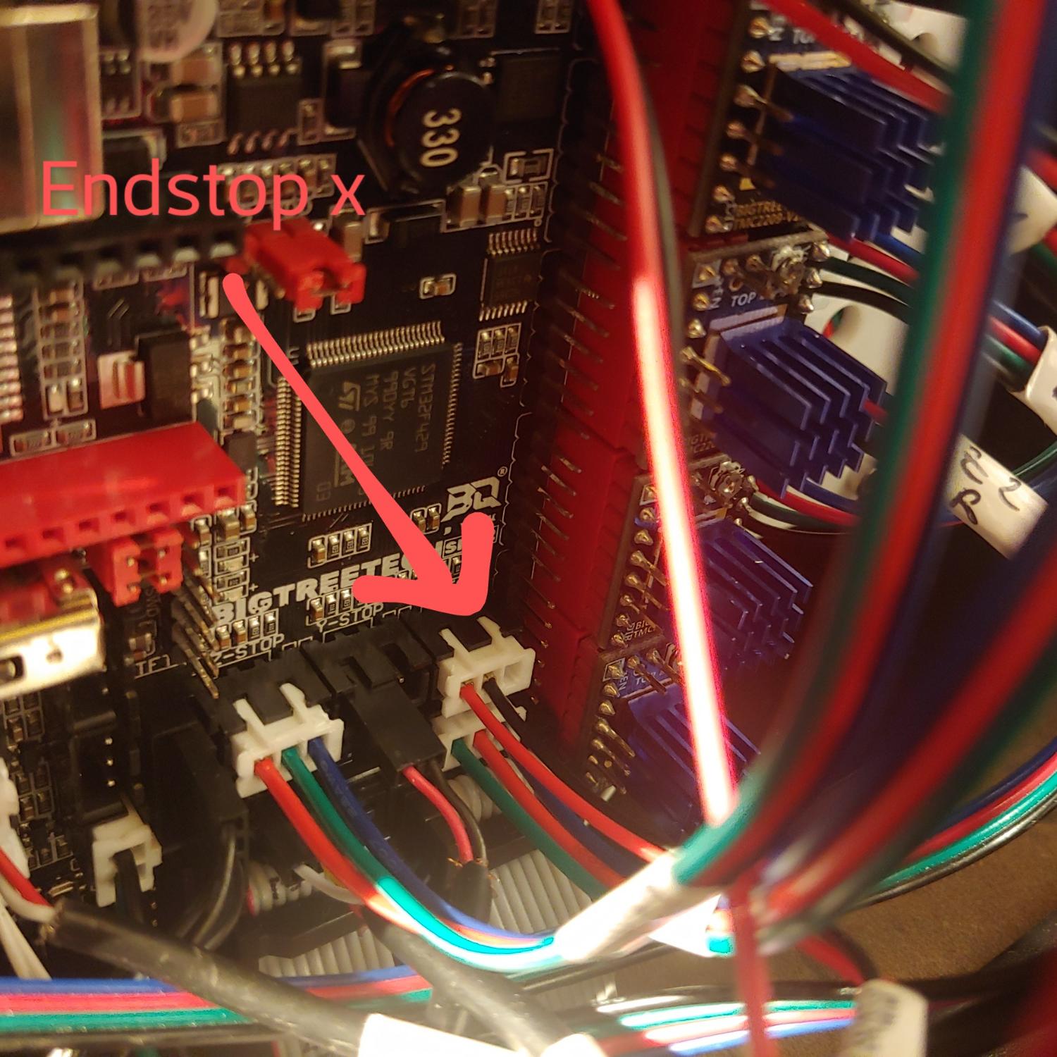

  19. Come dicevo, COM su gnd e NO su segnale Poi su fw ho visto un errorino.. X_min_endstop era impostato su false, ora ho cambiato in true però adesso gli ho fatto fare home x e si muove leggermente verso l'alto e basta 🤦
  20. Si l'ho messo su entrambi per vedere se cambiava ma non cambia nulla..
  21. Questa volta i cavi sono collegati correttamente, com su gnd e NO su +5 e i cavi funzionano perchè li ho provati col multimetro... Che cavolo è?? 🤷 soprattutto che anche prima di cambiare tutto di tanto in tanto faceva esattamente la stessa cosa...
  22. Anche l'endstop nuovo fa la stessa cosa su home X... 🤔 mi sa tanto che c'è qualche collegamento che non va 🤔

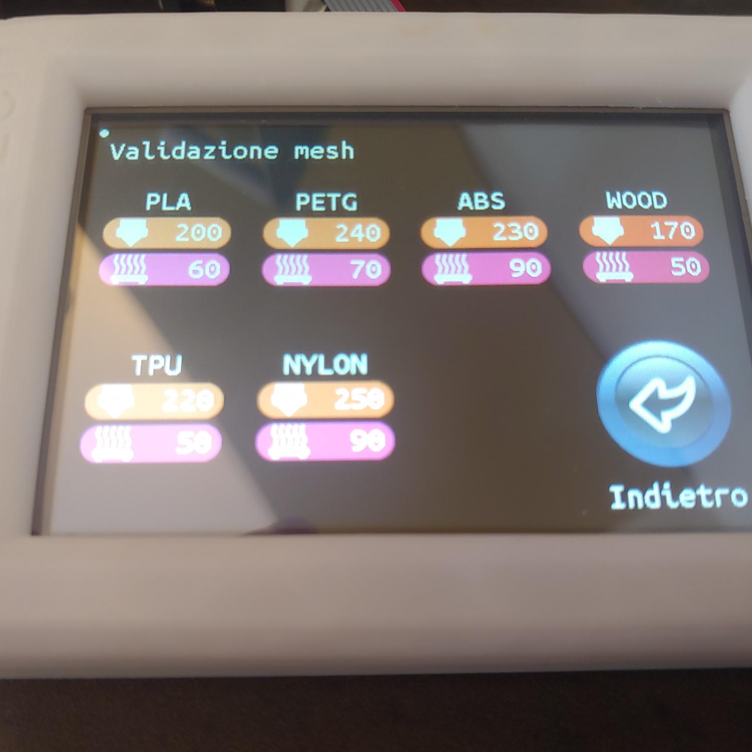

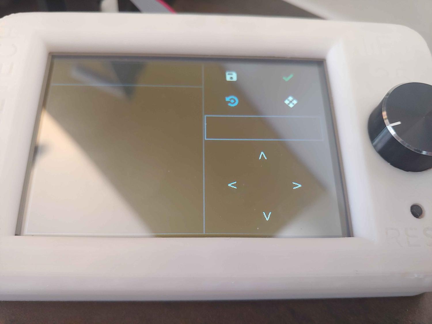

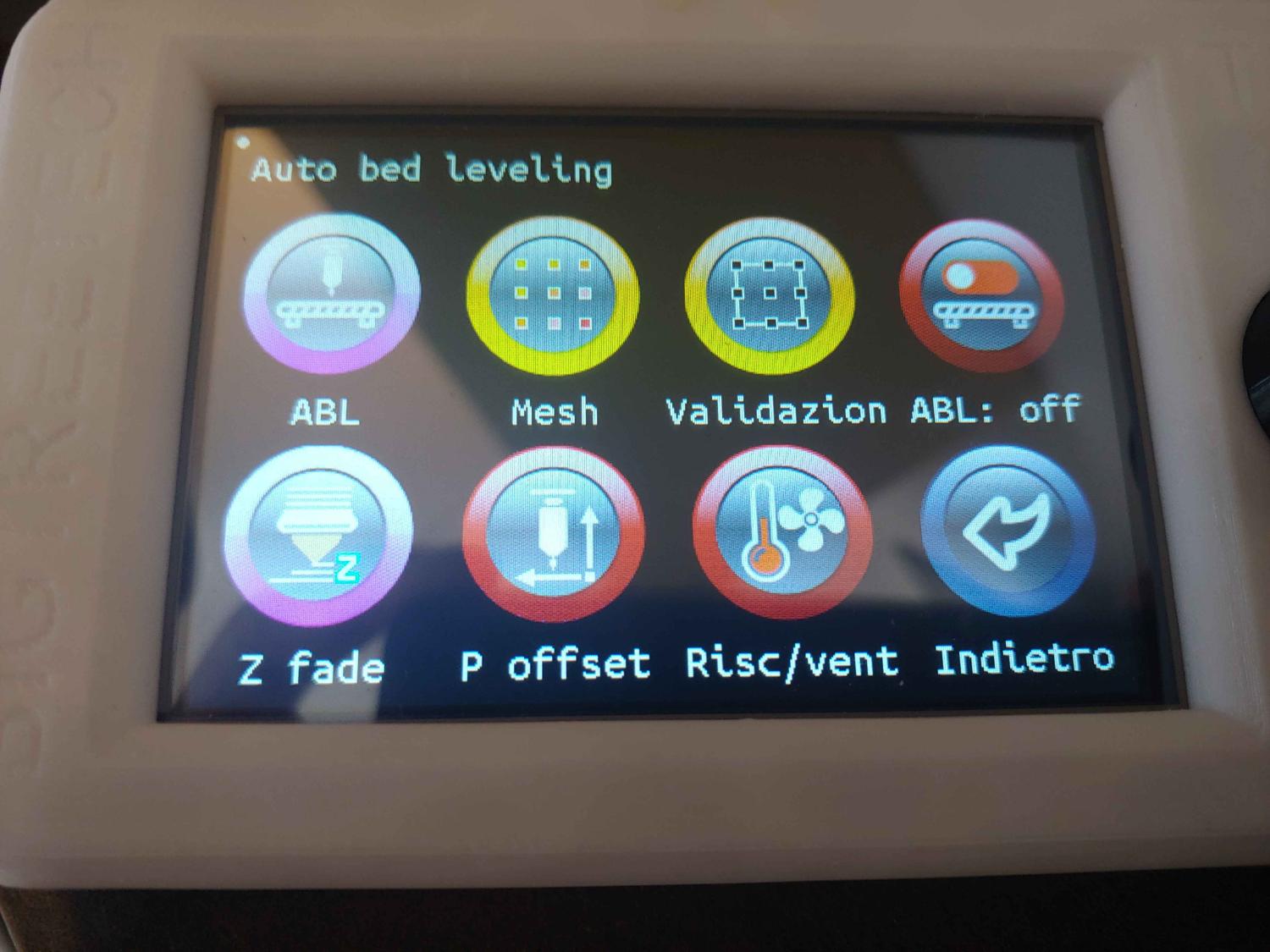

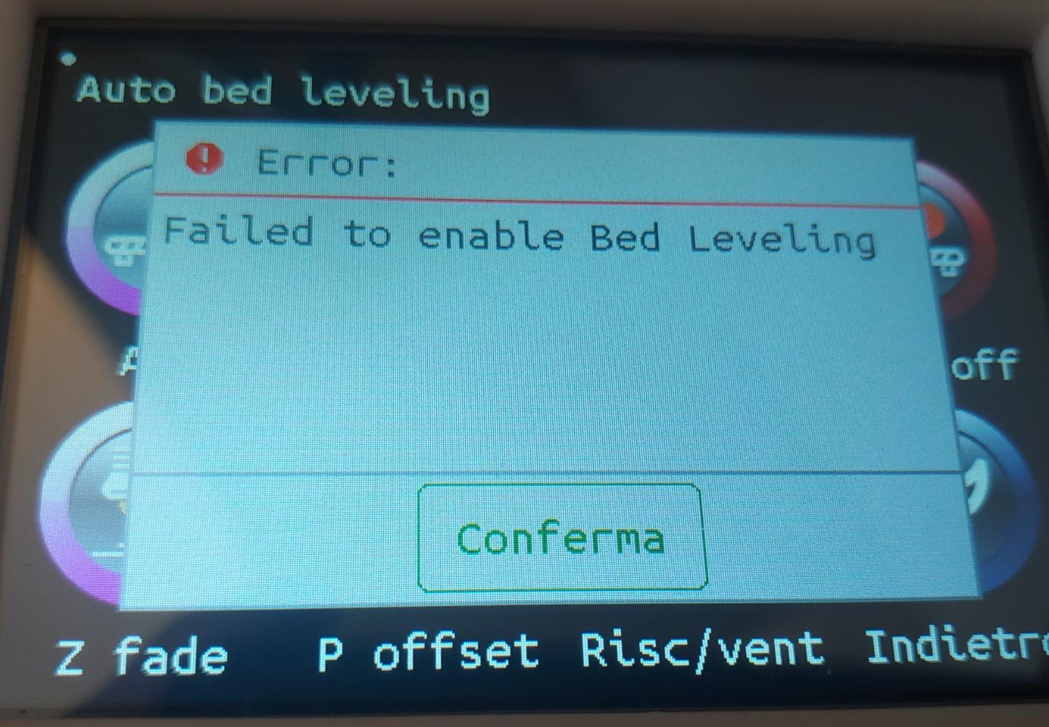

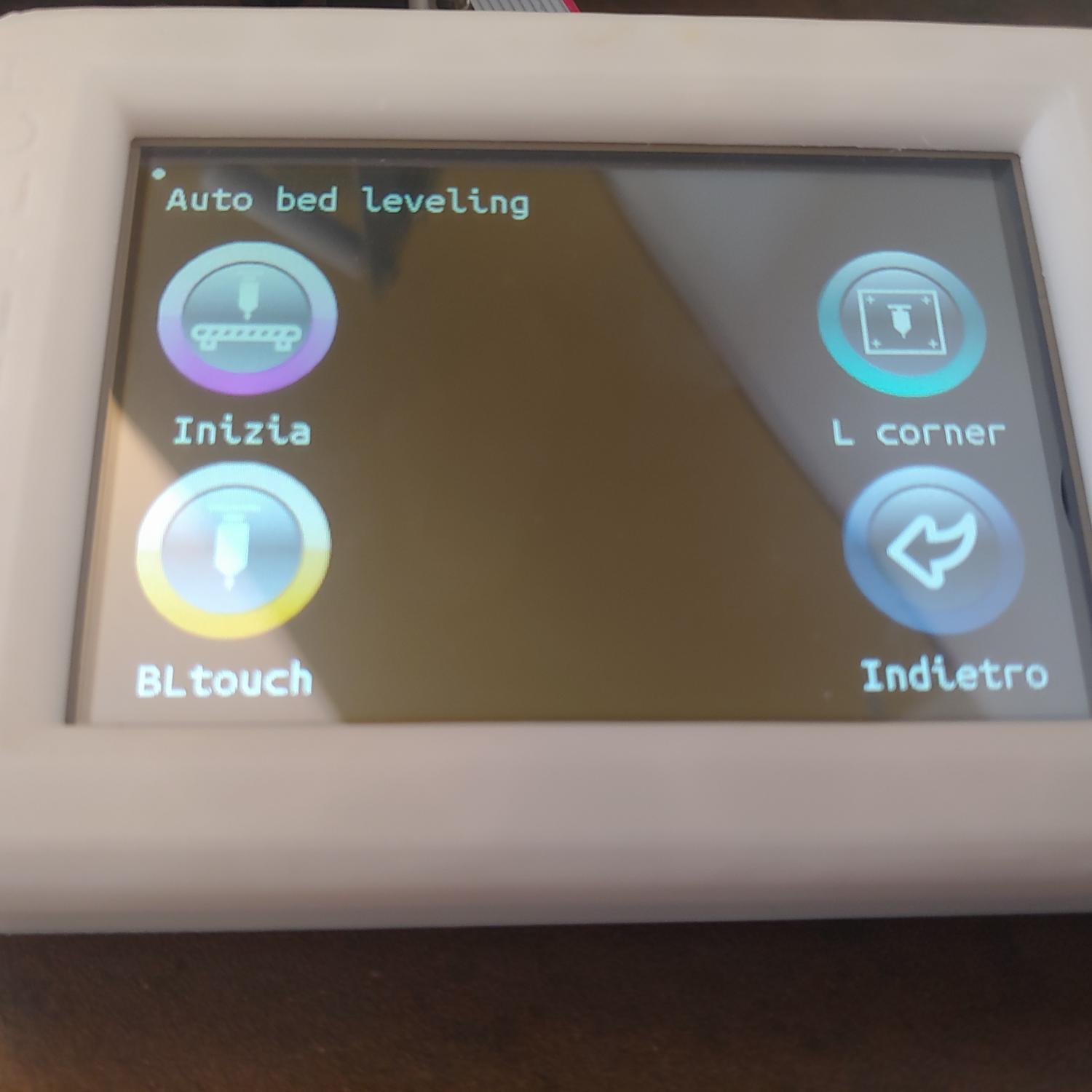

  23. Ad esempio, cosa sono tutte queste impostazioni? Prima del cambio c'era: Probe: che ti faceva partire la sonda misurando 25 punti del bed LEVELING(o una scritta simile): che permetteva di selezionare ognuno dei 25 punti per impostare la distanza dal bed a step di 0.05 mm In questo lcd nn capisco però.. Se apro la sezione Mesh appare questo, ma non mi sembra di poter fare modifiche: Su Validazione mesh questo: ABL mi sembra che sia solo per bltouch: Poi se clicco su ABL: off Che dovrebbe essere su on per funzionare immagino, mi da il solito errore iniziale: 🤷
  24. Sarebbe meglio non dire perchè non andavano gli endstop z 🤦 Le uscite dei due sensori non corrispondevano a quelle degli attacchi sulla scheda e quindi il gnd dei sensori non finiva sui gnd della scheda... Cmq Home z funziona 👍🏻 e l'ho impostato anche come dicevi eliminando il doppio driver su z. Ora mi rimane l'endstop x da risolvere, appena mi arriva quello nuovo lo sostituisco e vedo se era per quello... In ultimo, spero sia ultimo, c'è ancora quel "failed to enable bed leveling" 👎🏻 E vorrei capire come usare il sondino in dotazione della chiron con questo lcd 🤔
