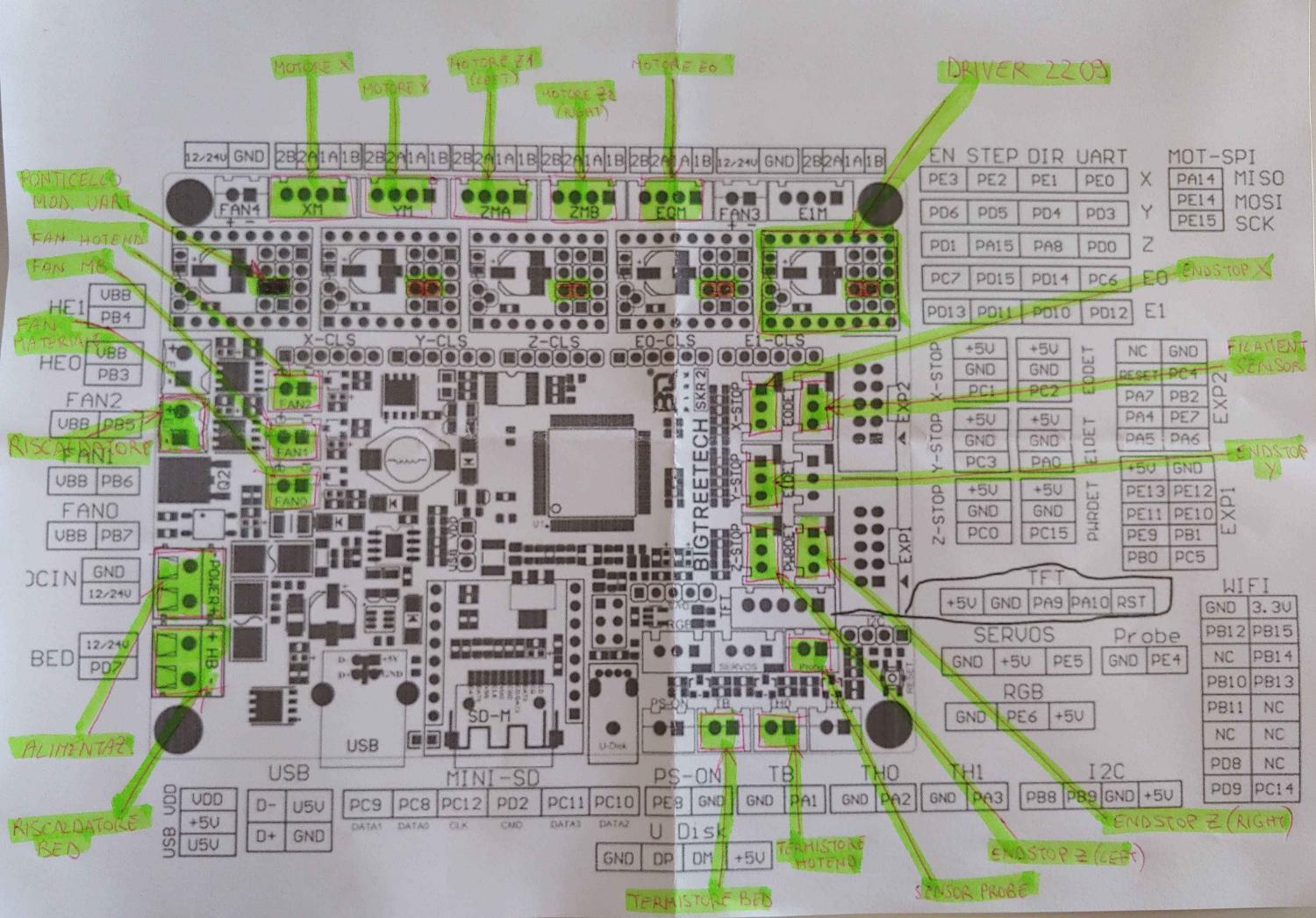

Capitantino ha risposto a Capitantino nella discussione Hardware e componenti
Ho disattivato la definizione del doppio driver su Z come mi hai detto... Però continua a fare la stessa cosa quando faccio home di z. Non capisco quale sia l'errore.. Le connessioni sono quelle che ho postato nel foglio dei pin della scheda. Posso aver invertito il senso di attacco alla scheda degli endstop? Perchè il fw ho anche provato a compilarlo seguendo quello che era già scritto nel fw della vecchia scheda, ovviamente con le modifiche per la skr 🤷 -

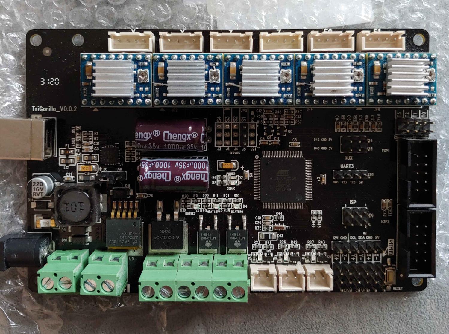

Ecco la vecchia scheda: Ma come mai dicevi che anche se ho segnato nel fw l'uso di due driver per i due Z in realtà non è così? -
il motore Z left è attaccato su ZMA, il motore Z right su ZMB. mentre su E0M c'è il motore estrusore, e l'attacco E1M è libero. nel fw ho appena corretto una cosa che mi era sfuggita, ma cmq home Z fa sempre la stessa cosa di salire di pochissimo e stop, ovvero abilitare ZMAX (dove c'è attaccato appunto un endstop Z): #define USE_XMIN_PLUG #define USE_YMIN_PLUG #define USE_ZMIN_PLUG //#define USE_IMIN_PLUG //#define USE_JMIN_PLUG //#define USE_KMIN_PLUG #define USE_XMAX_PLUG //#define USE_YMAX_PLUG #define USE_ZMAX_PLUG //#define USE_IMAX_PLUG //#define USE_JMAX_PLUG //#define USE_KMAX_PLUG poi in teoria si, cerco di impostare un driver su ogni motore z, tanto non aggiungo sicuramente un altro hotend al momento 😅 poi non so se sia la scelta migliore però.. se con un driver si possono gestire tranquillamente entrambi i motori z con 2 endstop z allora va bene anche così -

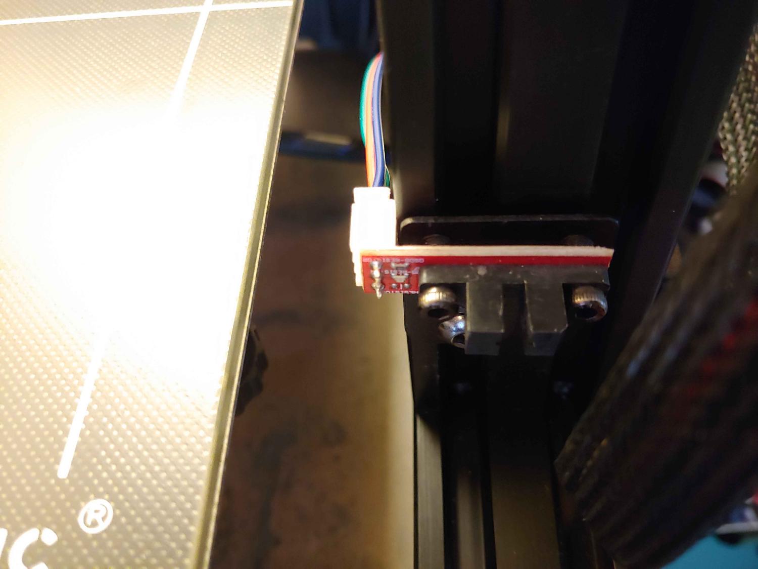

Endstop z sono così, uno su ogni lato: Al sensore i fili sono attaccati così, a partire dall'alto: BLU - ROSSO - VERDE Che sulla scheda finiscono sulla porta Z-STOP con il blu sui 5V - rosso su GND - VERDE su PC0 Ma potrei aver sbagliato... Guardando meglio l'altro sensore a cui non ho cambiato i cavi, noto che attaccandoli alla scheda ho invertito BLU e ROSSO 😒 Provo a fare il cambio e vediamo se era quello... No, il problema su endstop z non era per quello... Facendo home si muove sempre leggermente verso l'alto... Se muovo asse Z da lcd però i movimenti sono corretti -

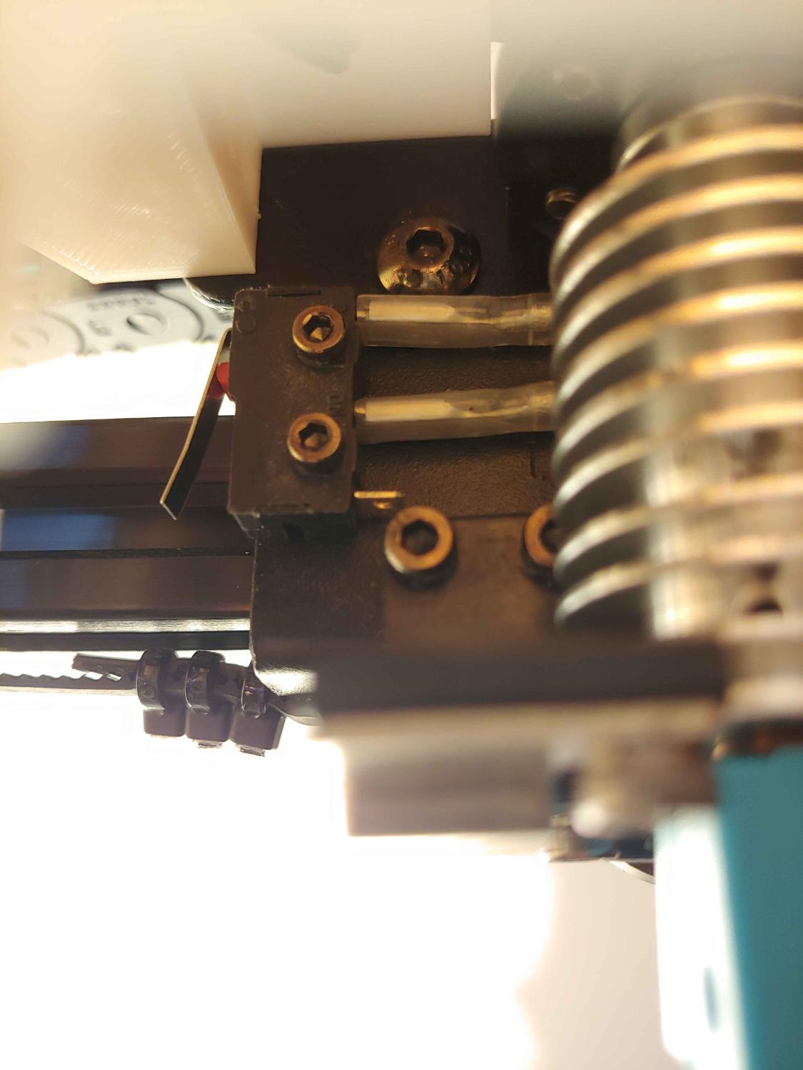

Endstop X Sui tre dentini a partire dal basso c'è scritto: NC - NO - C Ci sono solo due cavi però e il positivo è al centro mentre il negativo è su C in alto.. Maaa è corretto il negativo lì? Perchè da alcuni schemi che ho visto lo segnano al centro su NO.. E visto che quei due cavetti ogni volta che smontavo l'hotend spesso si sfilavano, non vorrei che inavvertitamente ho invertito i sensi bruciandolo.. 🤔 Quindi quale sarà il gnd? -
Driver Anycubic Chiron
Endstop X è a contatto ed ha due cavi, Z sono 2 endstop a forcella e hanno tre cavi -
