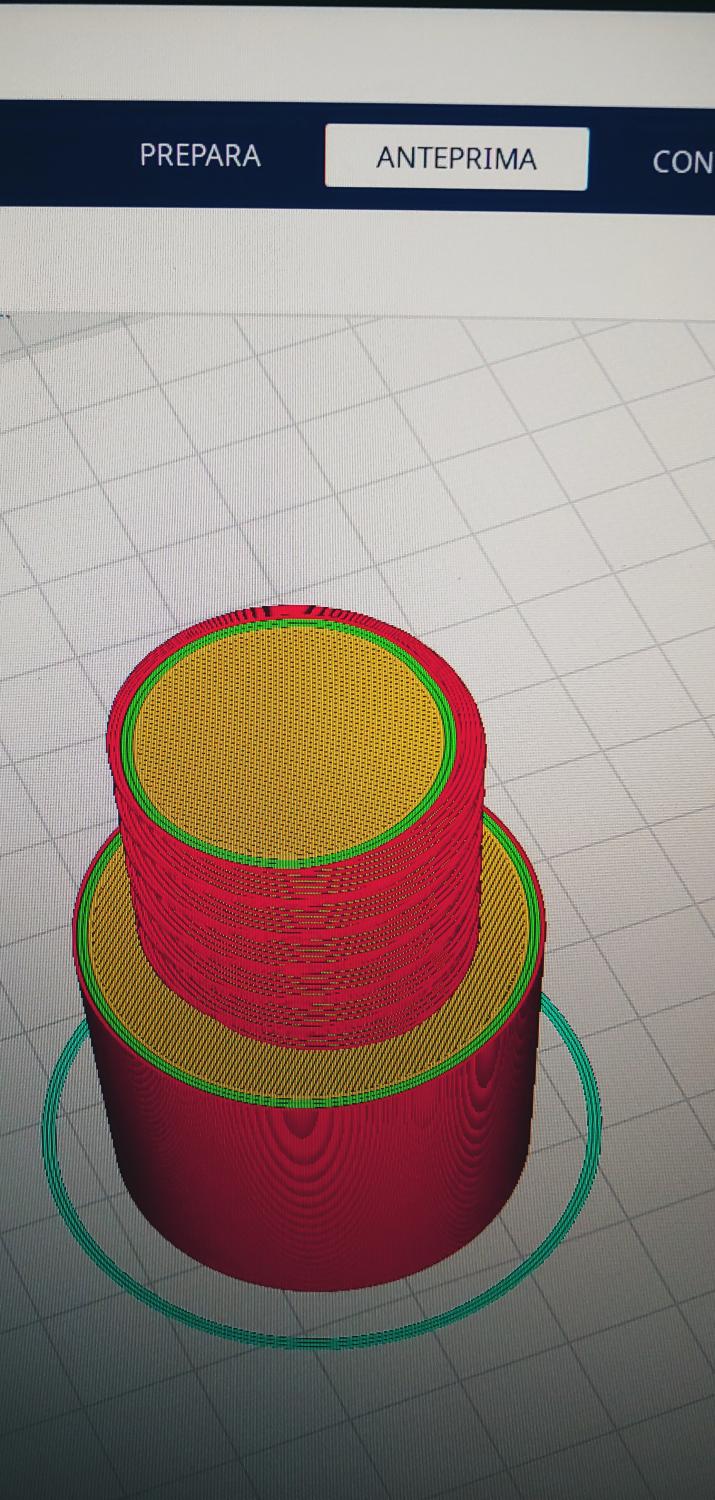

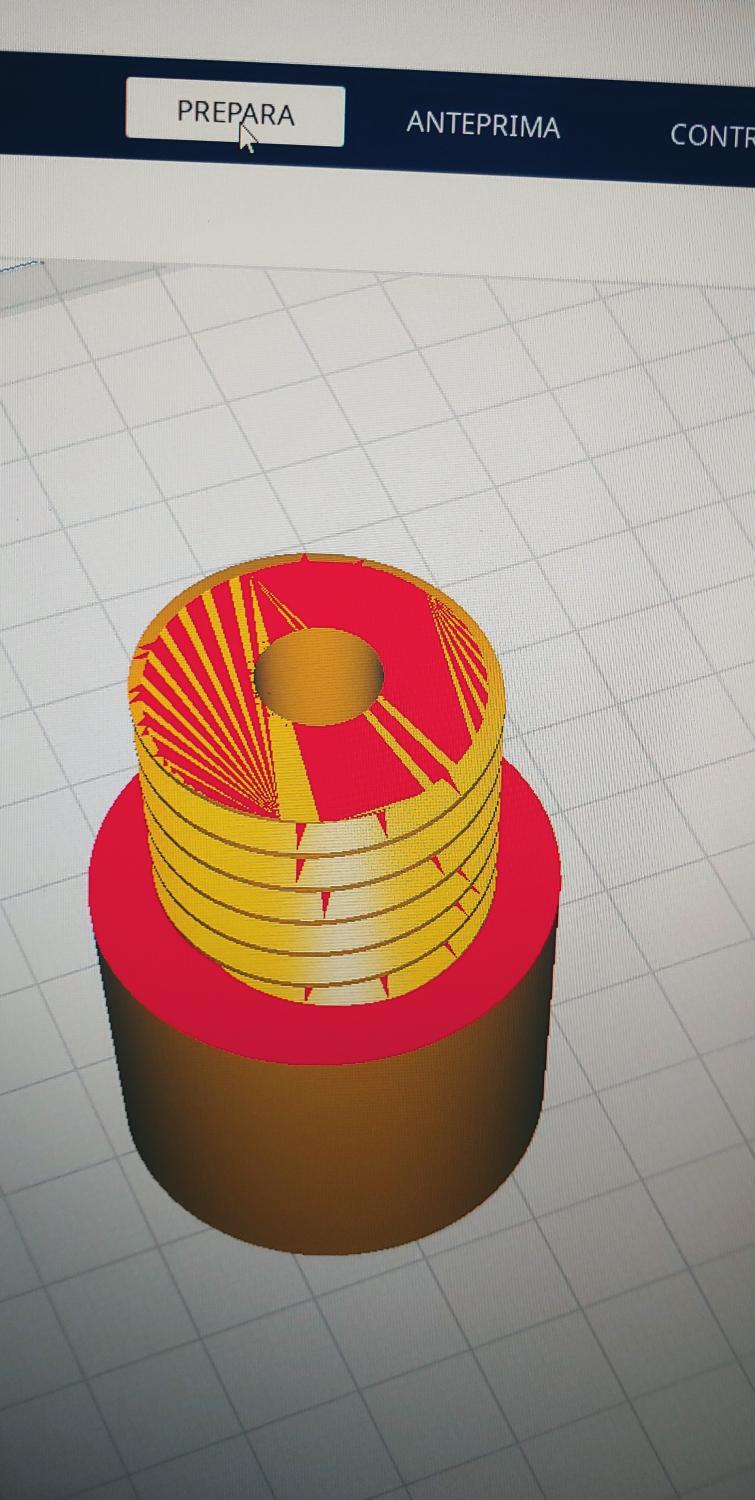

È un disegno che ho fatto io ma non vedo buchi o parti mancanti dal programma che uso... Sicuro è per qualche vuoto che trova cura? Vero è che la parte della filettatura sono superfici create con autocad mentre la parte sottostante è un unico solido che entra nella vite per fare le pareti della cavità.. Ma se il problema pensi sia quello magari provo a ridisegnarlo 🤞🏻 -

Buonasera, Ho un piccolo problemino con Cura ultimaker: ho importato un disegno, una "vite" con un foro centrale, che nella sezione Prepara viene visualizzata correttamente con il foro al centro, ma quando vado in Anteprima inveve il foro viene eliminato e riempito... Da cosa può dipendere? -

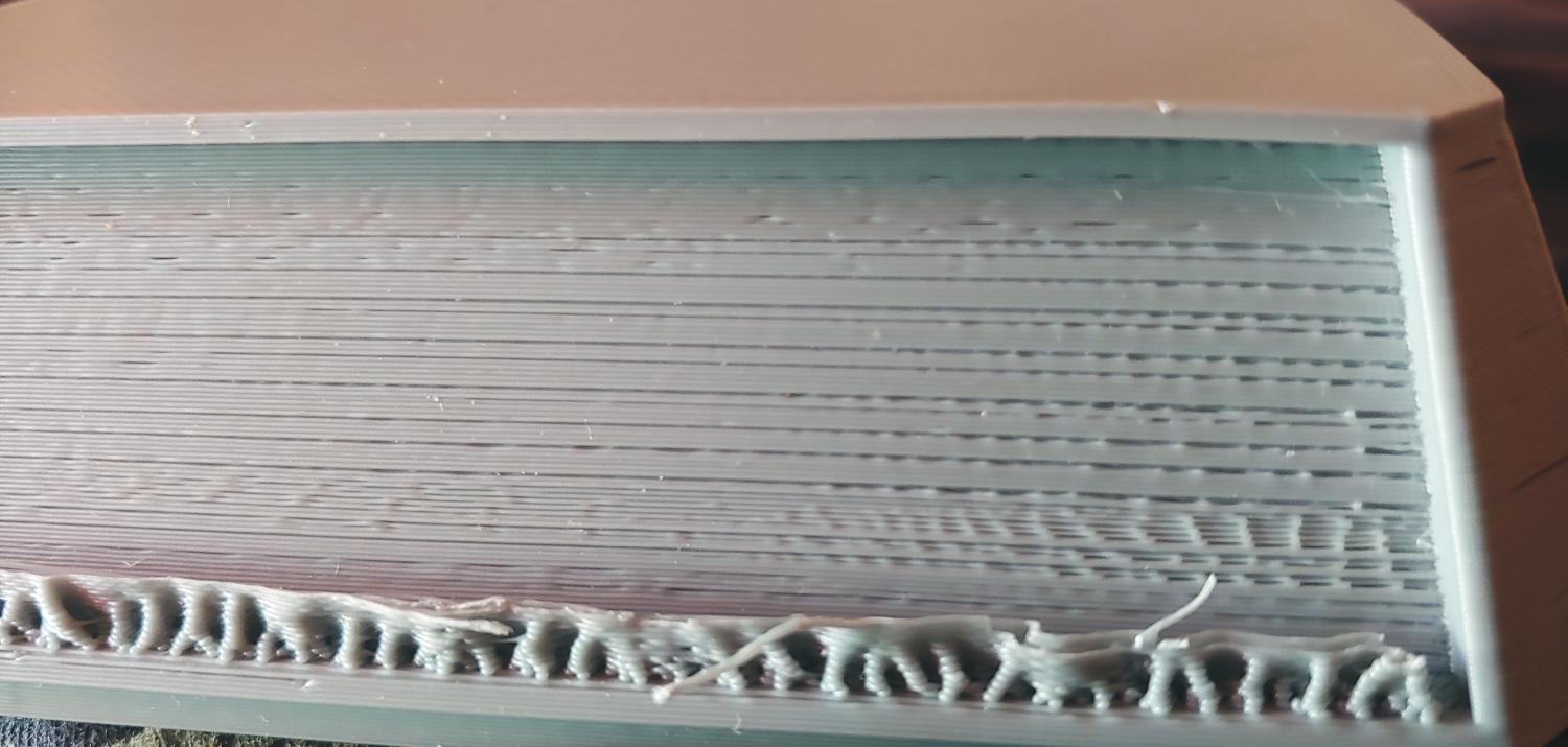

Altra domandina 😅 Partiamo dal presupposto che con le nuove impostazioni sto riuscendo a stampare, diciamo bene.. Ma.. C'è sempre un ma.. Posto immagine di quel che sto stampando ora.. In linea di massima zero ghosting e le pareti esterne vengono belle liscie tranne che per la zona in cui cambia di strato che lascia una gocciolina esterna per tutta l'altezza.. Si potesse evitare meglio ma poco male cmq... Il problema che mi trovo qui è sul riempimento.. Ho impostato zig zag che è il migliore per me.. Allora nella parte bassa il riempimento costeggia bene le pareti interne, invece la parte interna della stampa nn è ben fatta.. E temo possa essere poi fragile Come potrei risolvere? Considerato che ho temperatura a 215, velocità di stampa 40 mm/s per riempimento e 35 per le pareti, retraz a 5mm e 40 di velocità.. E accel. movimenti a 1500 e jerk a 7 -

Ghosting sarebbero le ondine che si vedono esternamente? Quelle le ho viste infatti, controllando mentre stampava ho visto chiaramente che sono le linee del riempimento, che depositava una goccia di filamento dove infatti si vedono le onde... Ma nn so bene come risolvere... Deve essere qualcosa inerente alla retrazione magari? Tutte le linee del riempimento avevano un accumulo di materiale sulle estremità.. Però per linee corte tipo da 5/6 mm si cumulavano le 2 gocce agli estremi e la linea invece era molto sottile, come se nn avesse il tempo di estrudere... Il jerk è a 10 mm/s e accelerazione tipo 3000 mm/s^2 -

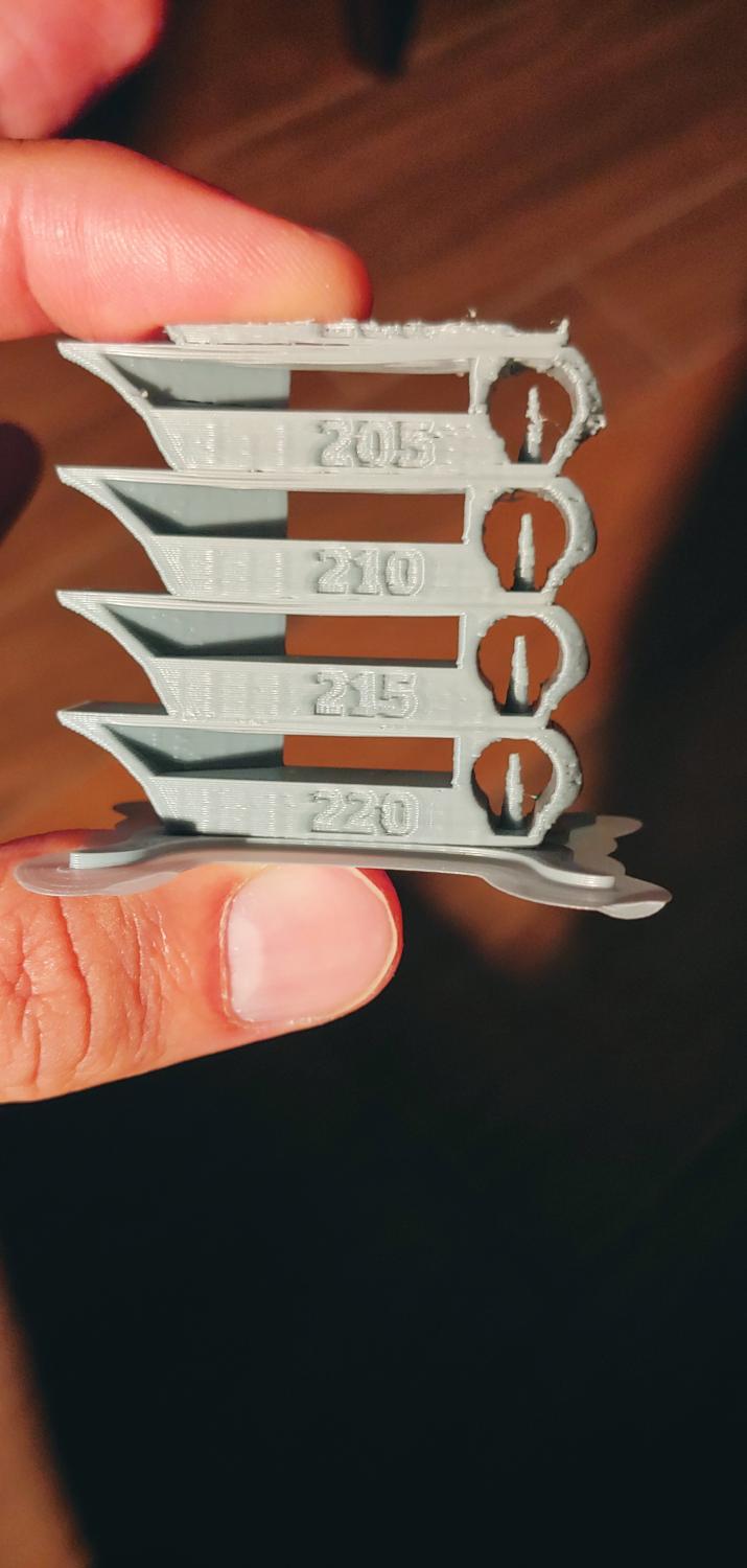

Per quel test mi tocca aspettare che arrivi la cassetta degli attrezzi insieme al calibro che arriverà fra un mese..... Ma nel frattempo ho fatto qualche modifica di impostazione e ho riprovato con questo risultato... Ho solo abbassato layer a 0.2, eliminato l'opzione combing ma altre cose rilevanti nn mi viene nulla... Al max vi posto il gcode che ho usato per vedere se canno qualcosa in modo grottesco... -

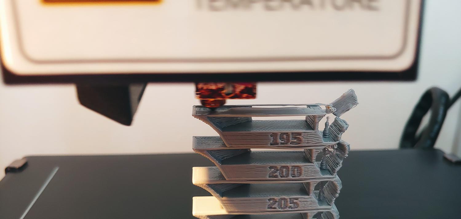

Scusate sto provando a fare qualche test partendo dalla temperatura con la torre... È questo è il risultato scandaloso... Ma come ho scritto all'inizio del post, anche qui c'è questa divisione tra i layer assurda... Ma voglio farvi notare un particolare, dalla foto forse nn si capisce molto bene... Ma in quel momento stava facendo una superficie ponte, e le linee che stampava una dopo l'altra si sollevavano, ed è stato così per tutti gli altri ponti diciamo... Ma mi sembra un po assurdo o sbaglio?? Piuttosto che colare si solleva? Ma che senso ha? Per quanto riguarda i layers separati sarà sottoestrusione per forza... Cmq ogni temperatura dai 220 ai 195 è stata terribilmente uguale, tranne che a 195 e 200 che i pezzi piccoli si sono spezzati... -

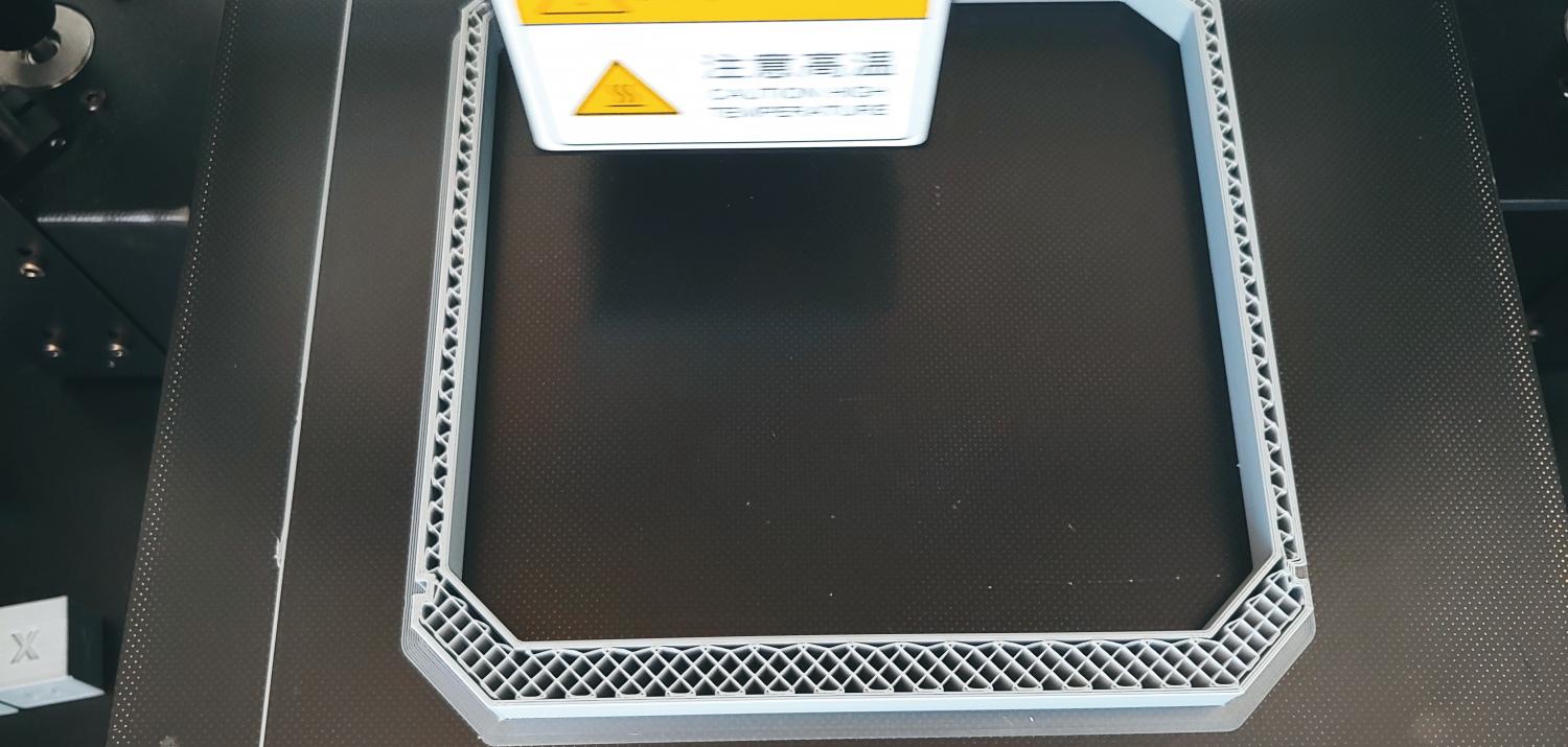

Ciao a tutti, come al solito mi ritrovo ad avere problemi nella stampa.. Premessa: Anycubic mega s, stampa pla+ della sunlu, altezza layer 0.3, infill 20% a linee, temp 200° e piatto 80°, velocità 20 mm/s, spostam 100 mm/s, jerk 10 mm/s, acceler 3000 mm, retraz attiva dist 7 mm e veloc 40 mm/s, adesione al piano skirt. 3 problemi importanti che riscontro: 1. Warping 2. Piede da elefante 3. Layer molto visibili e in vari punti separati Ho pensato potesse essere intanto l'ugello troppo lontano dal piatto. Oltre la possibile sottoestrusione... Ma devo ancora fare il test degli step mm in attesa che mi arrivi il calibro digitale..... Ma intanto ho provato una seconda stampa, ancora in corso tra l'altro, ho provato a livellare meglio il piatto ma sembra abbia ancora il problema dei layer separati, warping nn mi sembra ci sia per il momento, e piedi d'elefante sembra essersi ridotto impostando il primo layer a 0.1 ma nn vedo bene la stampa al momento per via del supporto tutto intorno quindi nn posso essere sicuro... Posto una foto per farvi capire meglio Questo è il lato peggiore.. Gli altri sono ancora accettabili warping a parte Consigli? -

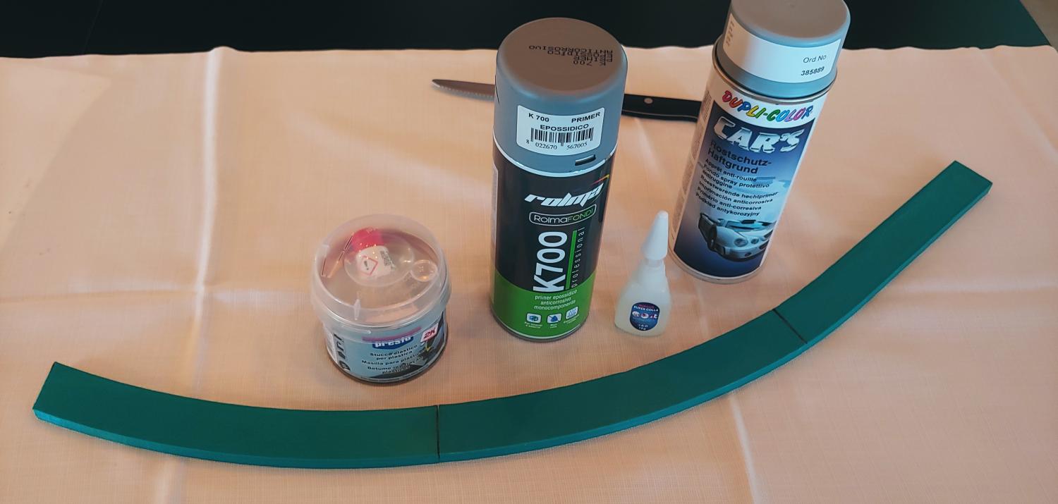

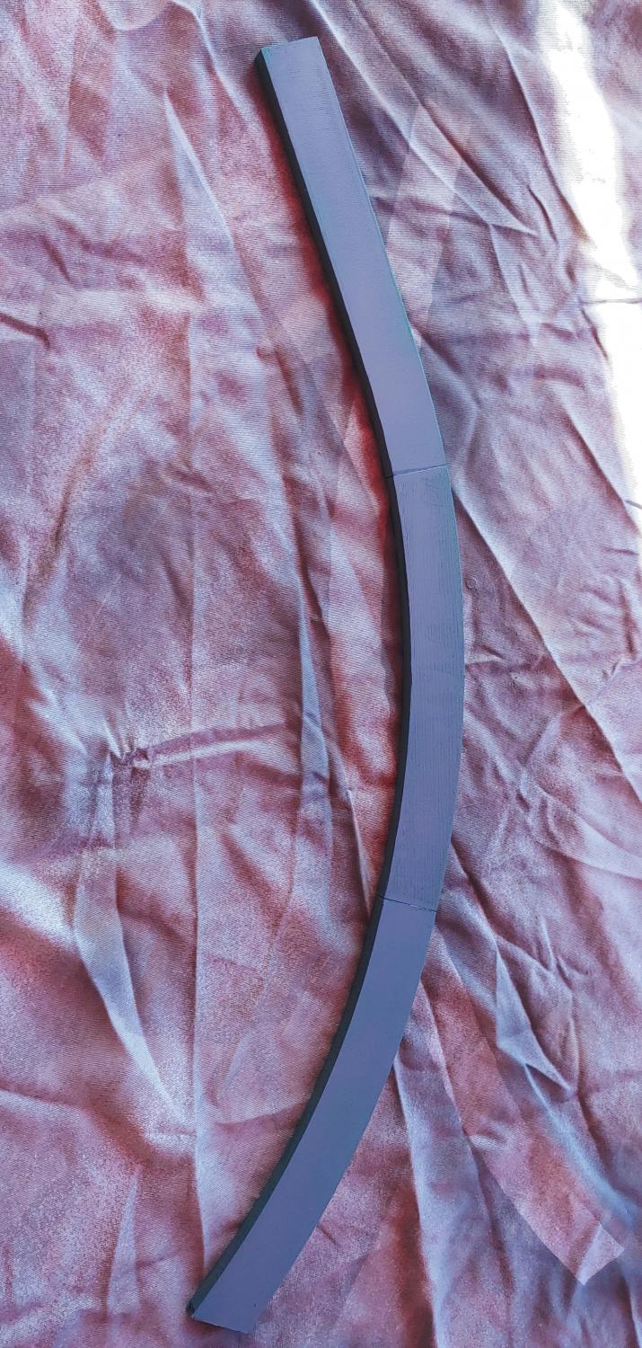

Da come ho capito il primer si deve dare come base che funge da aggrappante e anche da riempimento per dei piccoli fori ecc... Poi mettere stucco e carteggiare, infine mettere un fondo prima di passare la vernice.. Non è così? 😅 cmq al momento ho stuccato un po dove serviva e carteggiato.. Dovrei pulirlo con panno umido prima di ripetere il procedimento, se era corretto? -

Scusate l'ignoranza... Ma come lo uso questo stucco? Lo devo mescolare con qualcosa? Sul barattolo dice mescolare la quantità richiesta di stucco con 2-4% di catalizzatore... -

Ho passato il primer sopra e sotto 1 volta avanti e indietro più o meno rapido diciamo.. Nn è proprio uniforme oneatamente e si nota cmq un po di verde del pla... Alcuni punti piu di altri... Ora aspetto si asciughi una 10 di minuti? Poi vado un po di stucco dove serve? Carteggio eventualmente ripeto tutto finchè il verde scompare e l auperficie é liscia giusto? -

Ok grazie, ora li ho intanto incollati sperando che reggano.. Quindi vado di primer e poi stucco a piccole dosi e carteggio e ripeto finchè nn sono soddisfatto e poi vado di fondo aggrappante e vernice 👍🏻 proverò così domani grazie -

Ciao a tutti Avrei bisogno di un aiutino sulla post produzione trovandomi alla mia prima volta. Ho stampato una "bacchetta" curva divisa in 3 parti per poterci rivestire una porticina. Ora dovrei attaccarli insieme poi stuccarli e colorarli. Ho acquistato il primer, lo stucco per plastica e un fondo protetettivo. Al momento sto cercando di attaccarli, ho usato tipo super attack, ma la superficie di contatto è molto piccola e temo nn rimanga ben salda. Cmq la domanda è se potete spiegarmi come procedere, ho già visto alcuni video e articoli a riguardo ma avere un parere specifico su quel che sto facendo ora sarebbe più utile per me.. Graziee 🙏 Posto una foto di quel che ho -
