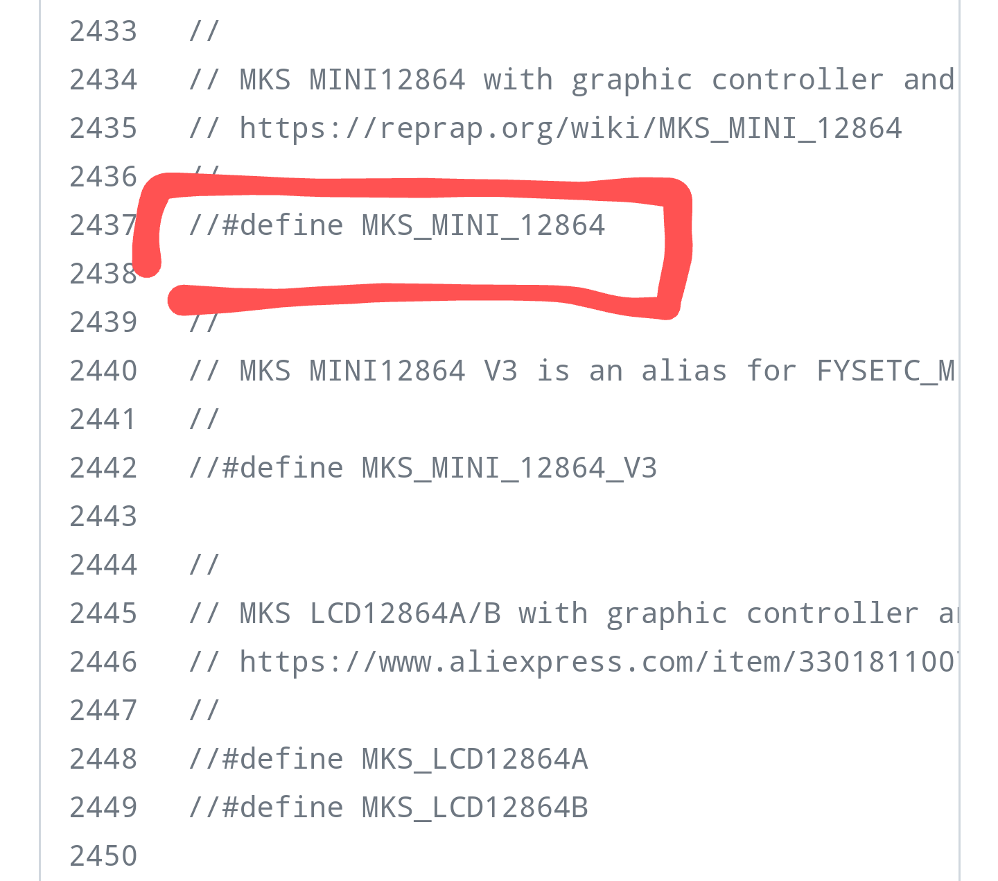

Guardando su github il file config della skr2 c'è questo lcd che sembra quello che ho postato sopra o sbaglio? Andrebbe bene quindi? 🤔 -

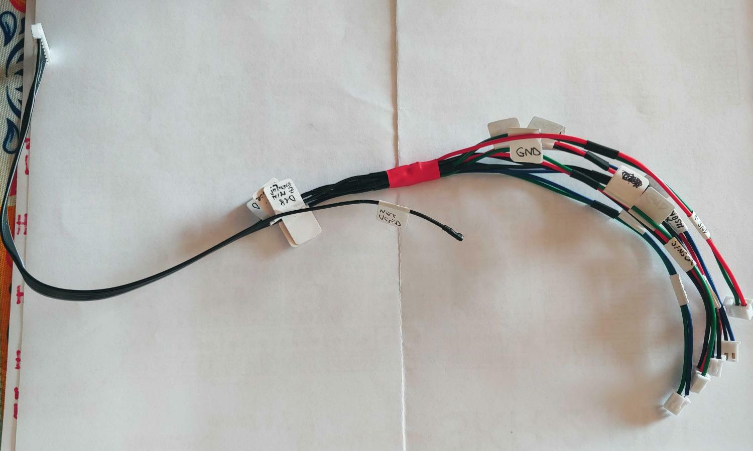

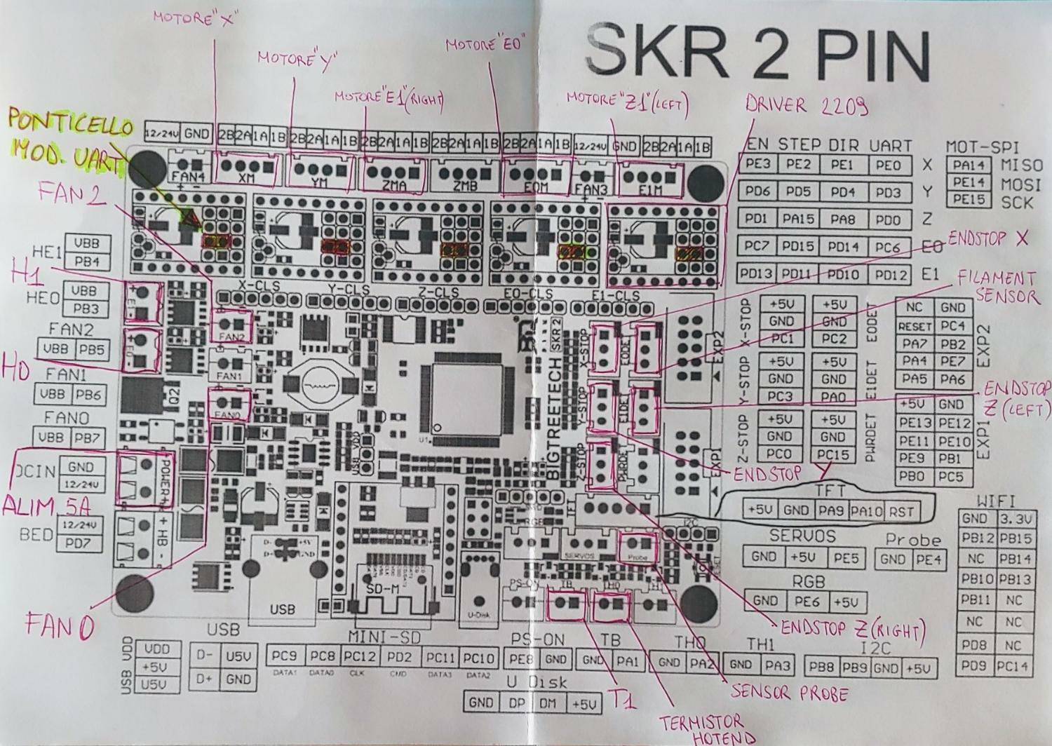

Eccomi, provo ad essere breve.. Quì c'è il cavo che si attaccava alla schedina integrata alla trigorilla, che ho tagliato per creare attacchi indipendenti, non è un gran lavoro ma dovrebbe funzionare: Ps. Il singolo filo da solo rappresenta quel "Z min R (not used)" che era indicato nell'immagine dei pin della schedina. Not used perchè effettivamente c'è un altro cavo singolo indipendente che arriva al case direttamente da quel sensore ed è per questo che quel filo non va usato, esiste già. Poi di seguito c'è la foto con i pin della SKR 2 e in rosso ho segnato le connessioni che ho fatto indicando i nomi che avevano sulla trigorilla. Mancano ancora LCD e la ventola per i drivers. Cmq ecco qui: Ditemi un po se le connessioni vanno bene 😁 -

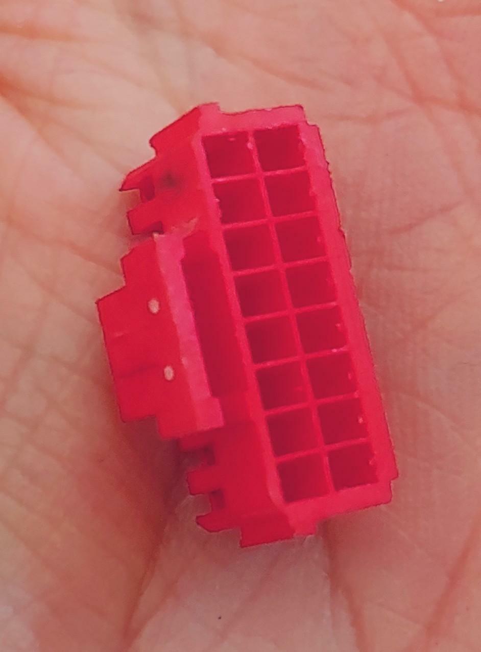

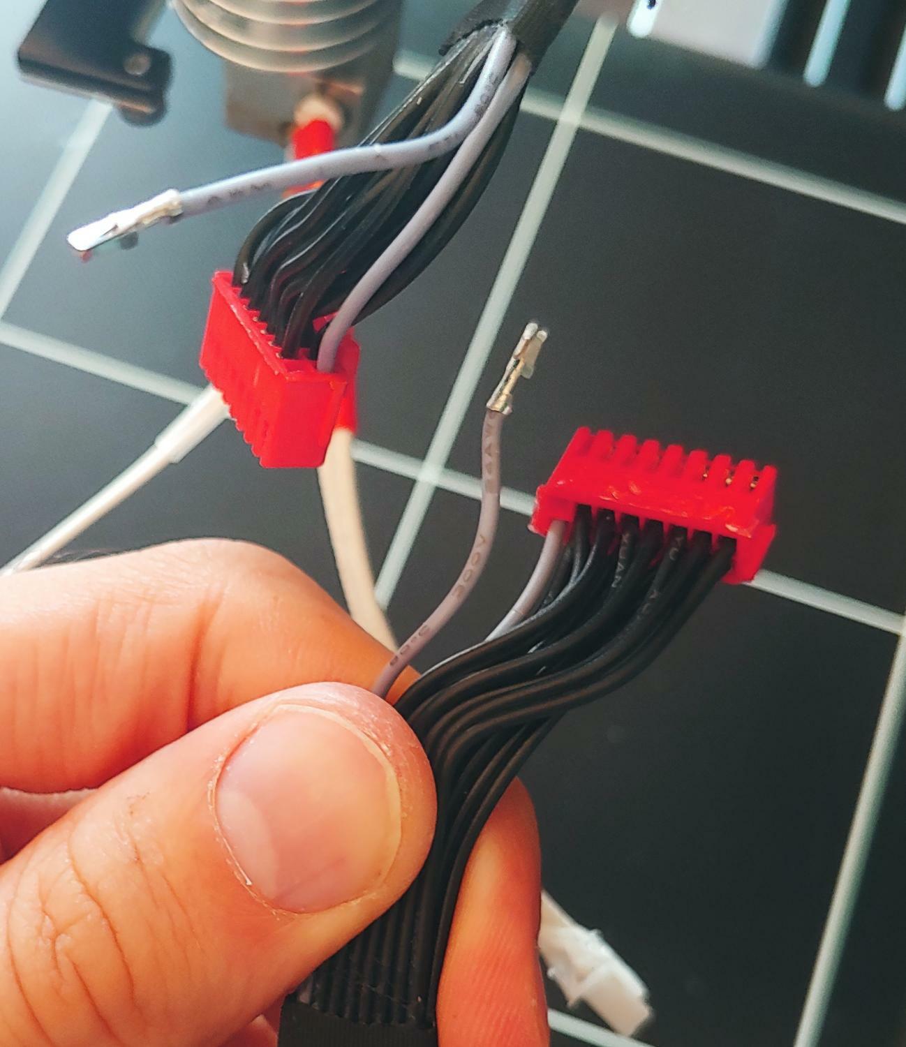

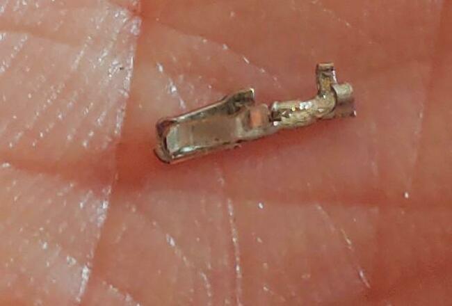

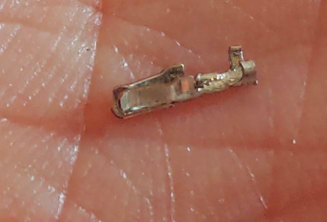

Dunque i fili originali del cavo hotend anycubic sono awg 24 e io ho preso i cavi awg 22 (che sono leggermente più spessi rispetto al vecchio, così magari regge più a lungo).. Solo che mentre cercavo di far combaciare i terminali dei fili che ho trovato con il connettore rosso di base, mi son ritrovato che i terminali nn entrano in quei maledetti forellini del connettore... Questo è il connettore, di cui nn conosco il modello che mi aiuterebbe per trovare i terminali adatti. Poi questo è il terminale che ho staccato dai fili originali, che misurano 7mm di lunghezza ma che nn riesco a riutilizzare perchè son troppo piccoli e nn si riescono a riaprire bene le alette... Mi sapreste dire che modello sono questi terminali?
Non so come hai fatto, ma grande!! 😃 Si infatti ho verificato la resistenza dei fili singolarmente da capo a capo, e sono ben 6 bruciati.. Poi anche con la tua foto verifico se quelli che nn funzionano coincidono col problema riscontrato 👍🏻 Ultima cosa, per sostituirlo che filo dovrei usare, come diametro intendo..
Credo di aver individuato il problema con multimetro alla mano... Dovrebbe essere il cavo con adattatore rosso che finisce sulla schedina dell'hotend.. Ma mi sapete dire tutti quei fili a cosa corrispondono poi nell'estrusore? Cioé quale è relativo al termistore, quale al leveling ecc.. Perchè sto notando che qualche singolo filo è bruciato, così provo a fare la prova del 9 se corrispondono effettivamente a quello che nn funziona.. Perchè ad esempio le ventole funzionano..

Ah ok, ma perchè nell'immagine su Zmin R c'è scritto not used? Si cmq da fw sono attivi ma "Zmin R" non è scritto da nessuna parte, parla solo di Zmin -

Mm ok, però quei pin Zmin R. (Nn usato) cosè? E Zmin endstop e Xmin endstop è meglio ugualmente connetterli anche se magari nn vengono usati da firmware vero? Intanto domani vedo un po' come si possono sdoppiare GND e 5V senza fare troppi casini 🤔 Grazie ancora dell'aiuto 🙋🏻
