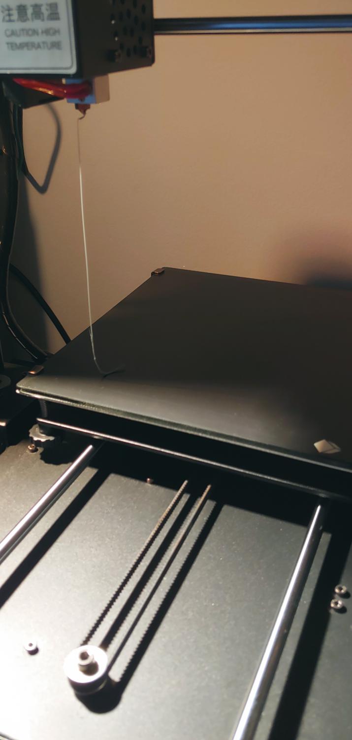

Grazie mille, dunque ho provato a fare come dici, lanciando questi comandi, si è scaldato e tutto e lanciando G1 E150 mi ha estruso un po di filamento... Misurando in effetti, ha estruso 15 cm ma da ugello, che per l'estrusore è stato tipo 3 cm 🤔 Quello che mi chiedevo sopra era questo 🤔 con questo comando estrude 15 cm fuori dall'ugello che però ha dimensione 0.4 mm 🤔 Sicuramente sbaglio qualcosa 🤔 -

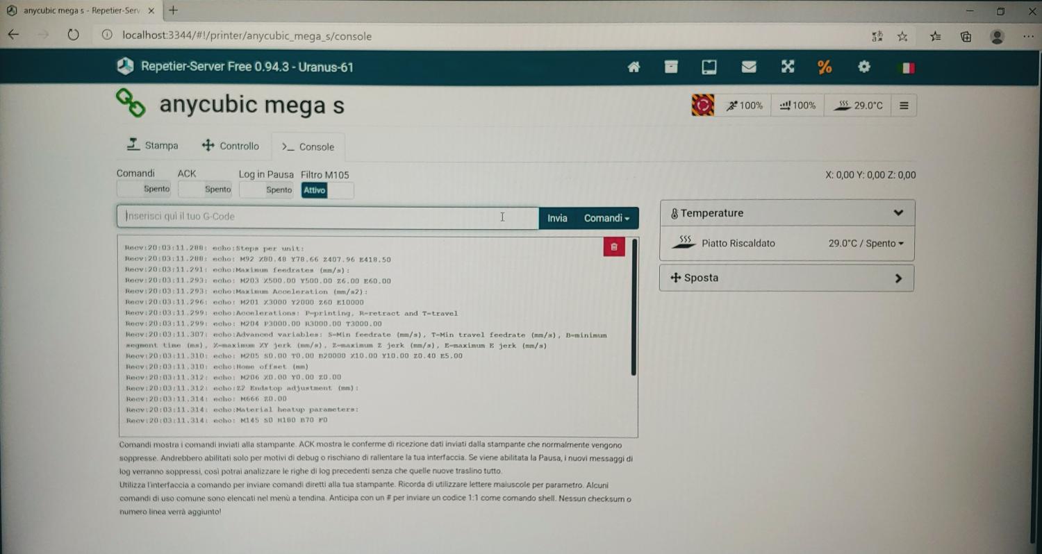

Ok, quindi quei 2.5 cm di estrusione in meno era probabilmente corretto visti questi dati.. Ok dopo provo e dico comè andata Grazie per le delucidazioni Poi piccola curiosità... Ma quando gli do il comando di estrudere esempio 150 mm, non dovrebbe estrudere quella lunghezza ma da 0.4 come ad esempio è il mio nozzle? Voglio dire che per estrudere 150 mm di 1.75 di diametro di filo serve che estruda almeno 4 volte quella lunghezza quando esce dal nozzle, corretto? Ma se io do quel comando di E150 ecc intende che fa fuoriuscire proprio 150mm da 1.75mm di spessore? Non so se mi sono spiegato 🤔 -

Allora sto collegando la stampante a pc usando repetier server, lì il valore E=384 Ho touch screen con cui posso muovere gli assi, mettere in stampa, estrudere o tirare via il filo, fare home degli assi, preheat, e modificare temperatura.. Nn posso accedere per condigurazioni di stampa o altro... Si come firmware marlin Cmq un test di estrusione l'ho fatto anche se nn sono certo fosse proprio corretto... Ho messo in stampa un oggetto qualunque e scritto nel gcode il comando di estrudere 12 cm prima di iniziare la stampa... Ha estruso ma 2.5 cm in meno... Mi sembra un'enormità per essere un dato corretto... È anche vero che nelle mie stampe vedevo sempre sottoestrusione da paura però 🤔 -

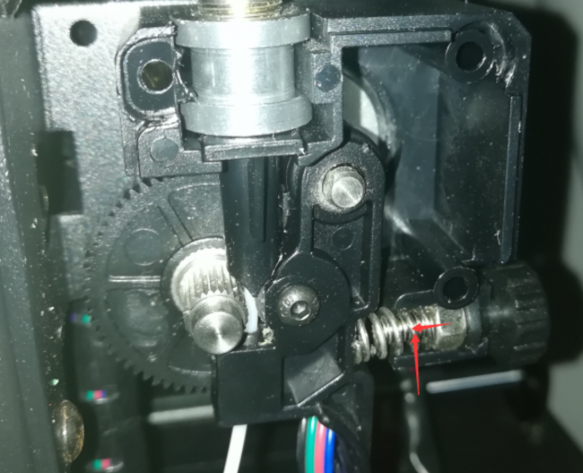

Purtroppo la mia stampante non ha LCD con cui accedere al firmware... si ho un bowden... ho fatto estrudere sto benedetto filo ma è possibile che abbia estruso 2.5 cm in meno? mi sembra tantino... -

Rieccomi con le mie domandone... Lo so, ci sono mille video e mille articoli che ne parlano... E li ho guardati! Ma non riesco ugualmente a farlo.... Ho stampato il benedetto cubetto ed ho le misure degli assi X 19.88 Y 20.34 Z 19.61 decisamente poco accurato. Scusate in anticipo per la lunghezza.... 🙏 Allora: ho una anycubic mega s e da lcd non si vede un cavolo... Così ho scaricato l'ultima versione di repetier host... Premendo connetti non si connetteva in nussun modo poi non ricordo come si è connessa ma non aveva la famosa stringa m92 di cui si parla in qualunque video quindi ho deciso di scaricare una vecchia versione (nella versione aggiornata mi dava i valori degli assi x 40 y 40 z 3333.59) PERÒ usando la versione vecchia (non si connetteva ovviamente ma in qualche modo credo di averlo fatto online tramite repetier server) i valori sono x 80 y 80 z 400... Sicuramente almeno una delle due è errata... Ho provato ugualmente a immettere i nuovi parametri inserendoli nella riga per il gcode M92 X 80.48 Y 78.66 Z 407.95 M500 e premuto invio... Sarà andato a buon fine? L'unico modo per verificare e ristampare il cubo? Poi... Vorrei anche fare quel test dei 15 cm per misurare se estrude realmente quello impostato... Ho fatto il segnetto, adesso devo digitare nel gcode di cura G1 X10.1 Y200.0 Z0.28 F1500 E150?? Corretto?? E poi metto in stampa un qualsiasi oggetto e una volta finita questa riga di 15 cm interrompere la stampa? Non so perchè anche le cose che sembrano semplici mi stanno mettendo decisamente in difficoltà.... Please help 🙏 -

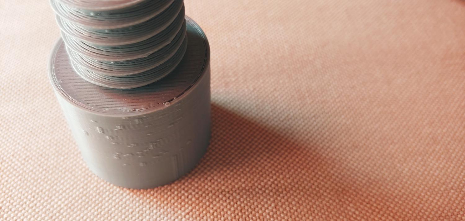

Questo è quello che dovrei stampare, e le incisioni hanno larghezza di 0.25 mm..... uso nozzle 0.4 non mi è ben chiaro cosa intendi con l'avere 3 tracce... parli delle pareti? disco alto.stl -

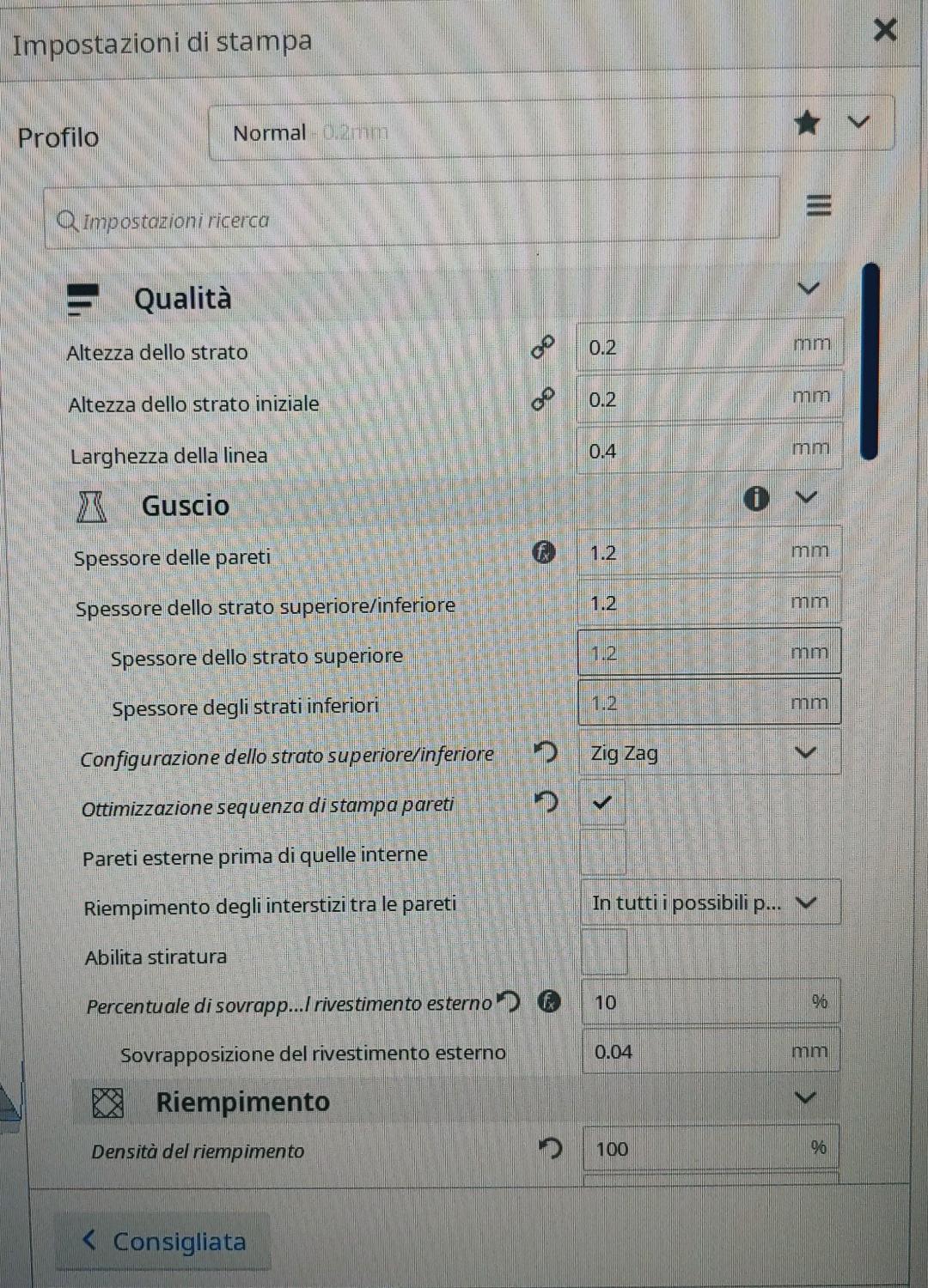

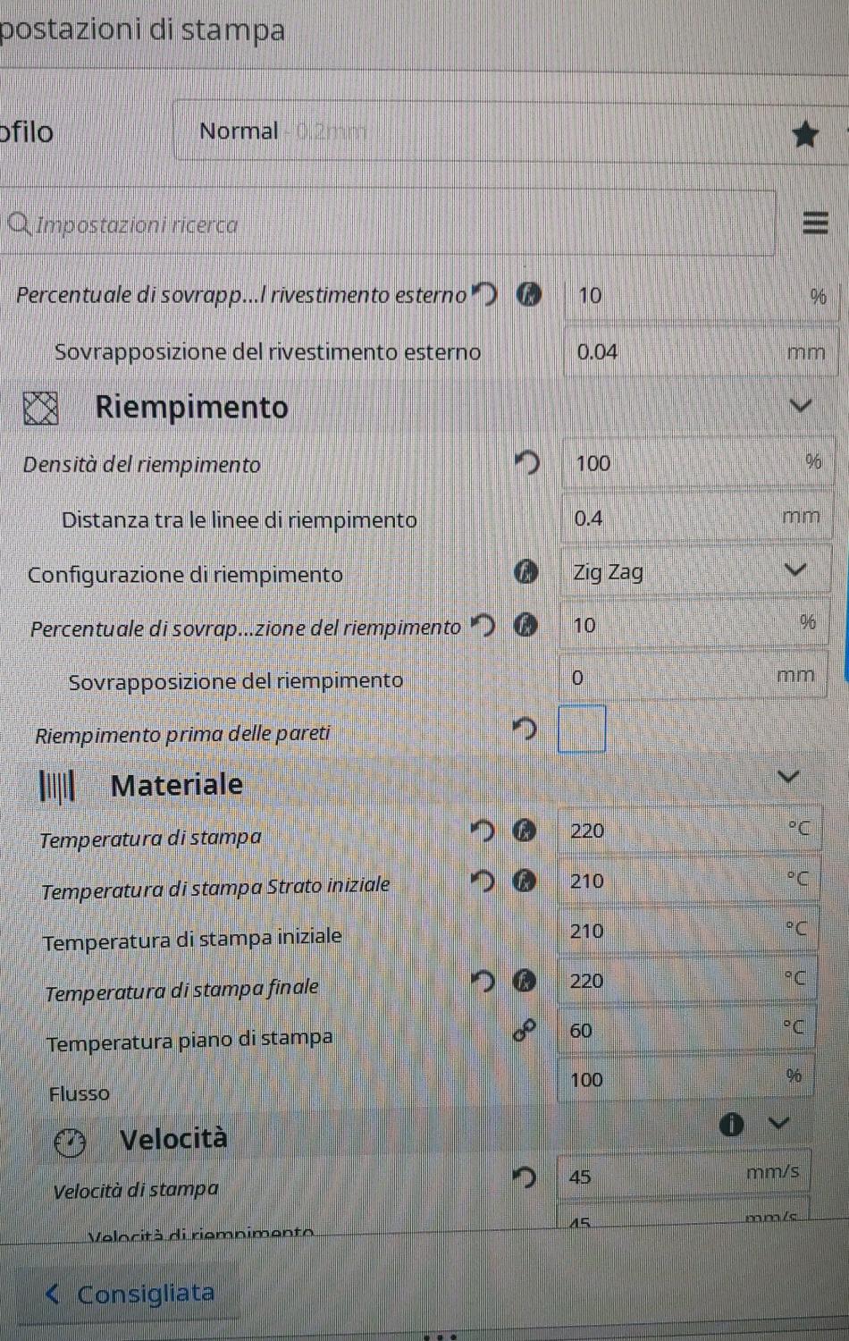

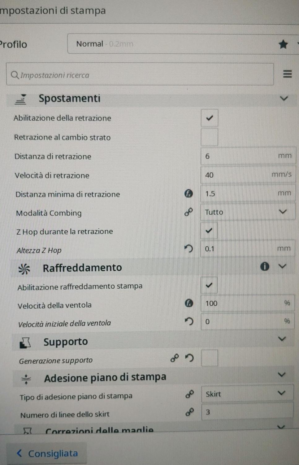

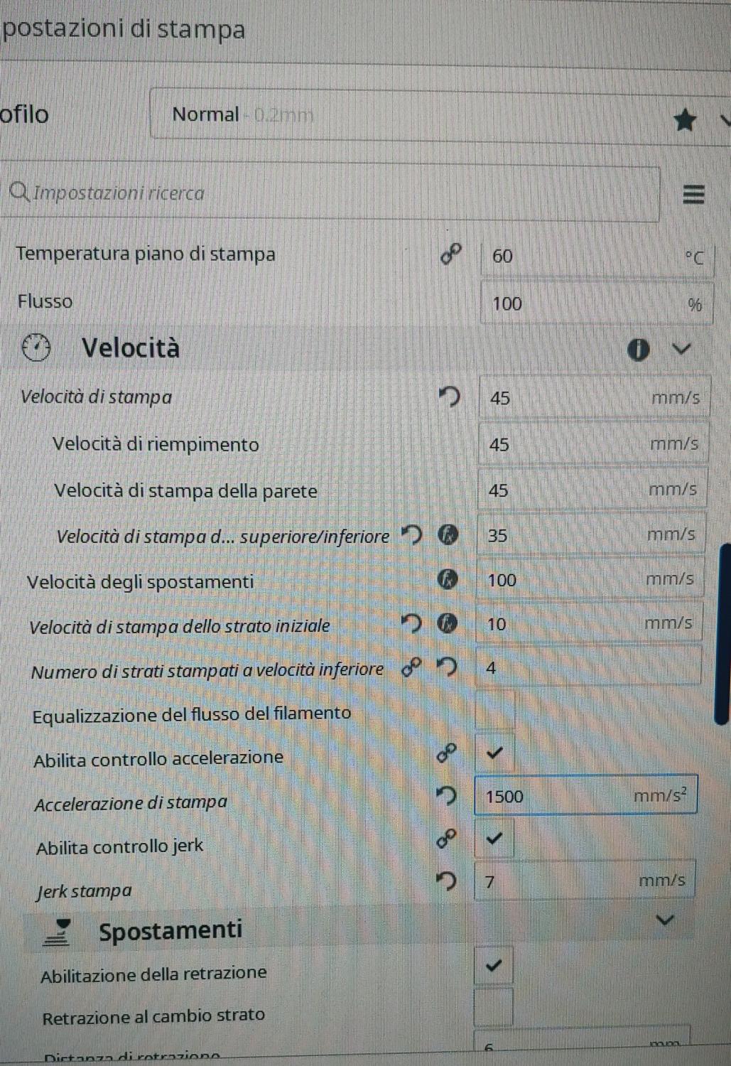

Per rispondere a White posto foto dei parametri Per quanto riguarda il disegno, ho usato un programma che si chiama allplan (usato in genere per progettazione edile) importando il file stl di una vite, e poi ho fatto la modifica aggiungendo ciò di cui avevo bisogno... Il problema in effetti è però la vite, in quanto importandola con questo programma risulta essere composta solo di superfici e cava all'interno.. Il problema è lì in effetti, però nn so disegnarla con precisione quindi ho preso quella già fatta.. -

😏 ma visto che a schermo non posso visualizzarle tutte insieme perchè ho attivato un'infinità di parametri possibili, pensavo di poter inviare l'intera scheda così da poter visualizzare tutto a piacimento... -

E come posto i parametri che ho messo? 🤔 -

si volevo postare tutti i parametri che ho usato su cura infatti, non si vede con il gcode? 😅 sono 3 mesi che ci smanetto e francamente faccio molta fatica a capire da dove sorgono i problemi e come risolverli... continuo a cambiare mille parametri, li resetto, ricomincio mille volte... poi ovviamente in base a cosa si stampa non c'è un parametro che coincida con il modello precedente... è snervante soprattutto perchè non vedo i risultati sperati... vite.stl -

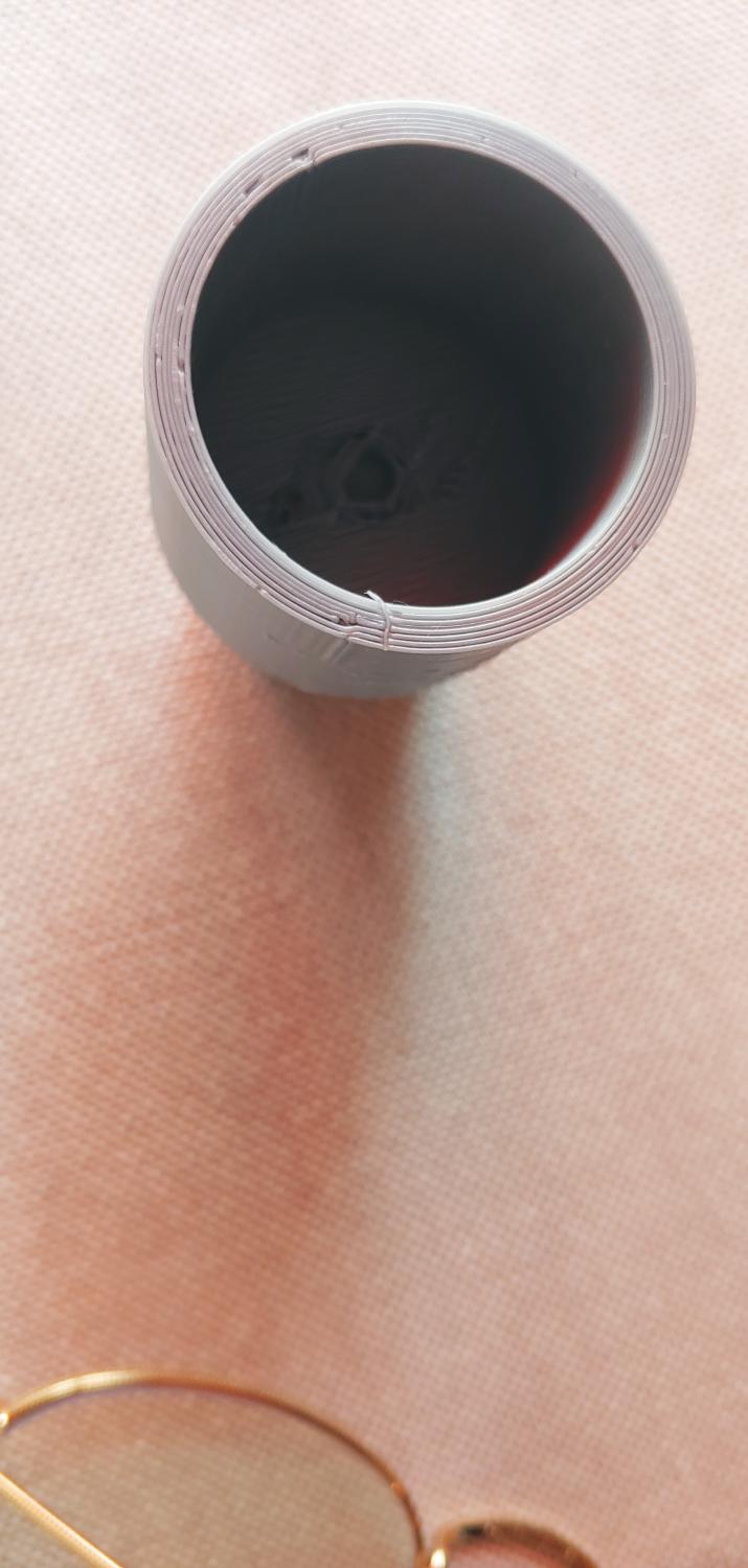

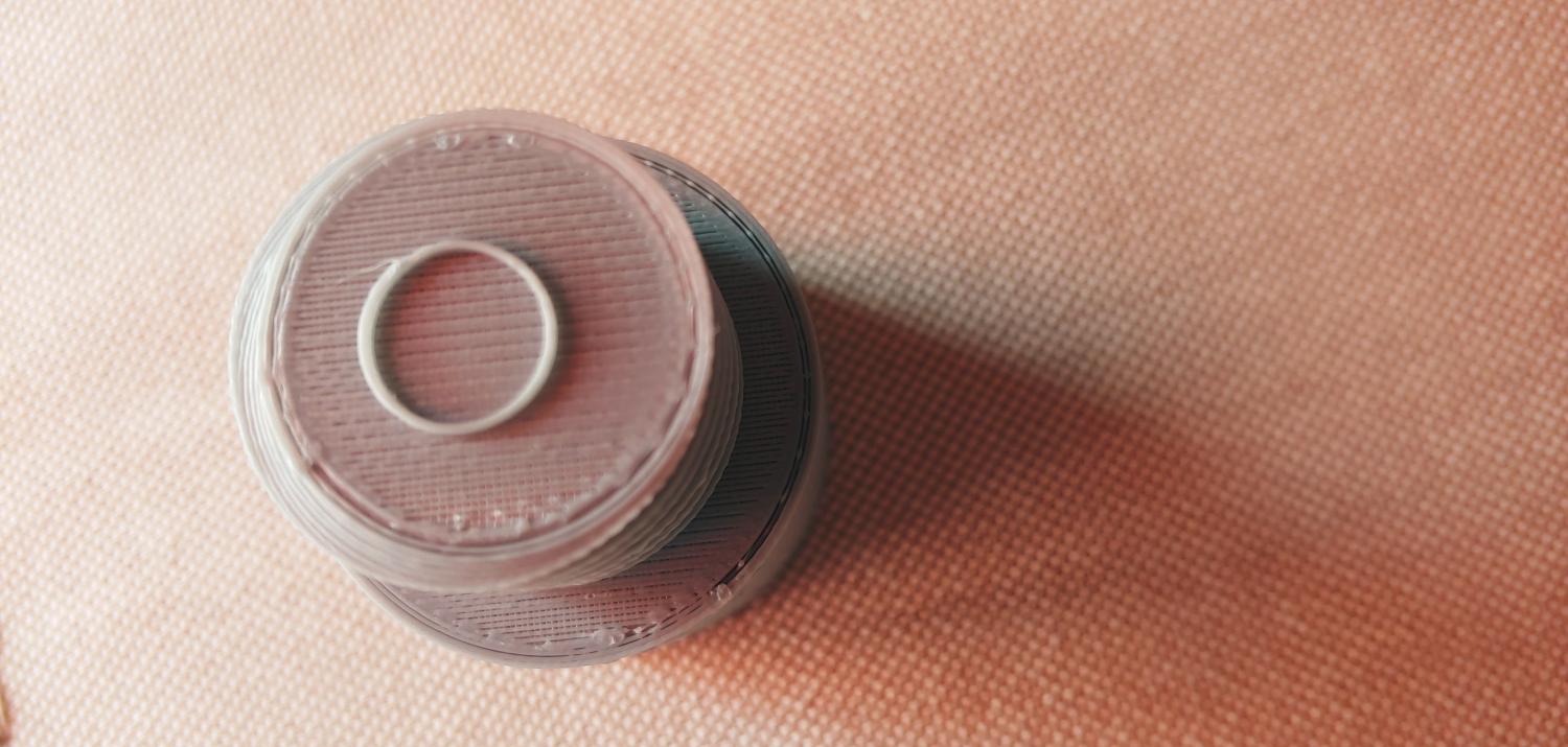

scusa, posso chiedere che controlliate il gcode che usato per stampare questa cosa per vedere se c'è qualcosa che non va... perchè è venuta fuori una cacata piena di difetti e non ne posso più... le foto sono sotto, lato e sopra... cioè cos'ha che non va? alcune info in più: anycubic mega s, pla+ sunlu AI3M_vite.gcode -
