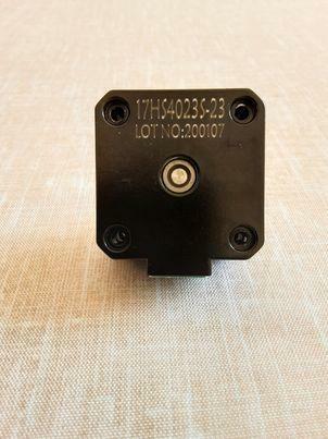

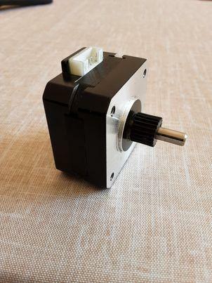

Avendolo sostituito da poco perché sgranava/bloccava anche a me (e se non sbaglio anche a me in un senso solo), mi permetto di darti il link di quello che ho preso e che funziona alla perfezione: Twotrees 1234-3D Accessori di stampante 17HS4023 motore 42 altezza motore macchina di incisione dell'altezza motore 23 le prestazioni del motore è stabile, efficiente e preciso 1.5A, 1 pezzo, 1 https://amzn.eu/d/hriE15q PS- quello indicato da @FoNzY è "normale", per l'estrusore serve un "pancake", che è più piatto e leggero, come quello che ti ho indicato....

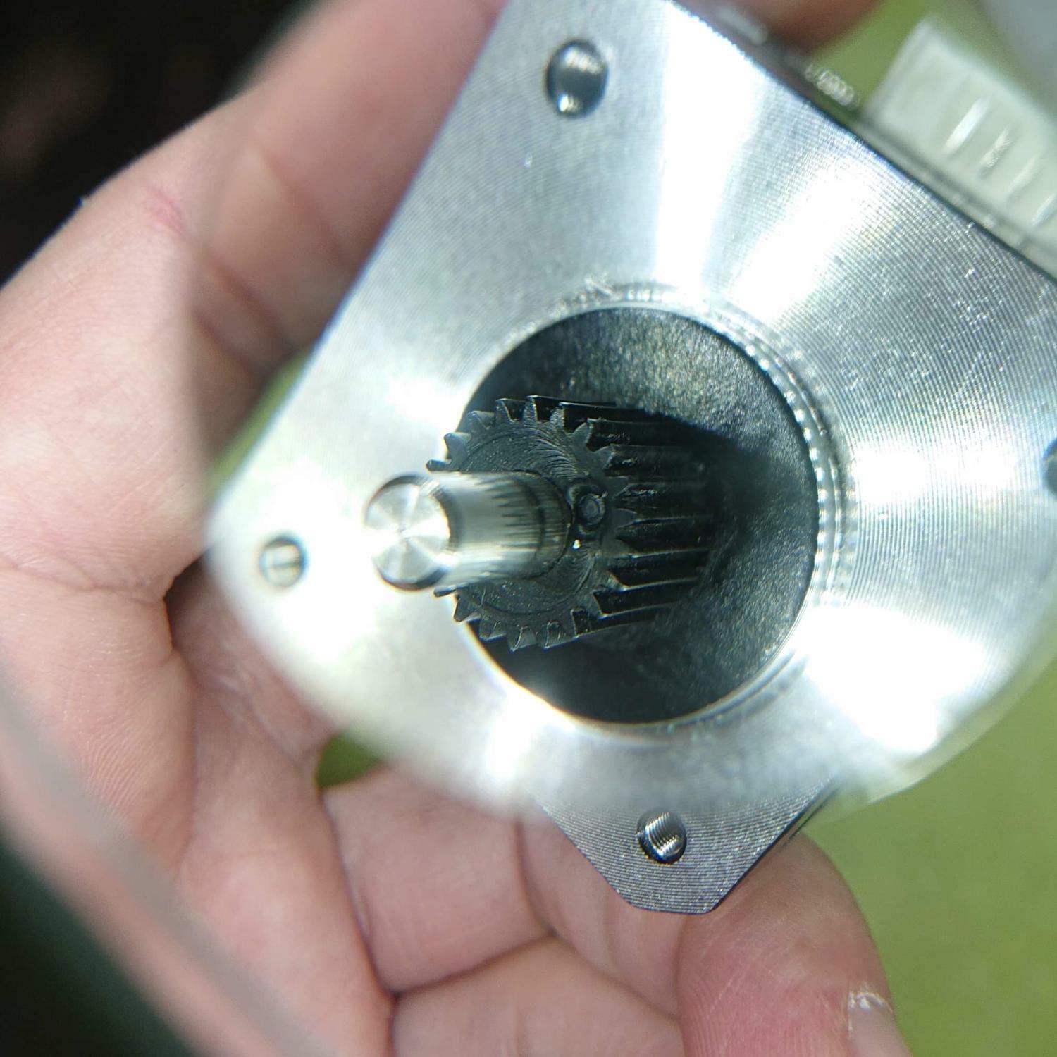

Concludo (spero) questa esperienza: Motore stepper sostituito e risolto; anche se lo stepper nuovo è 1-2mm meno spesso, non influisce sul montaggio. Resta il dubbio sul fatto che scalda un pochino, ma magari è "normale". Trovata anche una crepa nel ptfe interno alla gola e sostituito anche quello. Per ora sembra andar bene, oggi stampa più impegnativa (9 ore) per ulteriore conferma. Grazie per il supporto 👍🏼 -

Ehm..... L'ingranaggio è inserito semplicemente a pressione, è bastato fare leva con un cacciavite piatto😅😅, meglio così. LESSON LEARNED!! ordino lo stepper e rimetto la stampante in funzione, poi con calma cerco qualche upgrade in metallo per ingranaggi, godronata, spingifilo, etc... -

Questo dovrebbe essere compatibile col mio come dimensioni: https://www.amazon.it/dp/B07SWWJGBR/ref=cm_sw_r_apan_i_6G2Q9VJX2NZ5CZ0K3T7C?_encoding=UTF8&psc=1 per l'ingranaggio.... ovviamente è incollato e di plastica 🤬. Proverò ad appoggiare il saldatore sull'albero, magari si stacca.... -
Salve a tutti, dopo uno stop forzato di 7 mesi ho rispolverato la mia Genius e rimessa in funzione. Purtroppo ho problemi con l'estrusore (direct, clone titan): praticamente ogni stampa si blocca la godronata e se la "spingo" riparte; ho provato ad allentare la molla spingifilo senza risultato. Ruotando la godronata a mano, sentivo che andava a tratti fluida e a tratti si bloccava, quindi ho disassemblato tutto il gruppo estrusore e constatato che girando il solo asse motore questo risulta...."granuloso" mi viene da dire😅 Suppongo sia da cambiare è un nema17 con questo codice 17HS4023S-23. Dove prenderlo? Suppongo che sostituendolo con uno uguale non dovrò toccare alcun settaggio? Attacco il nuovo, rimonto tutto e via di stampa? L'ingranaggio come si smonta??
